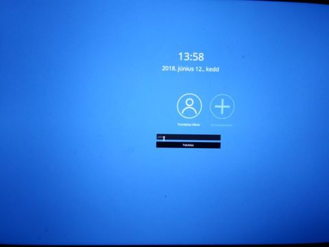

Asztee
Sziasztok !
Új vagyok még itt (és linux-on is) és van most egy kis (?) problémám. Csináltam egy rendszert (próbálkozok
Deb.9 + Kodi autó start. Idág müködött is ,de gondoltam (megnehezítem az életem
) feltelepítem az nVidia drivert is hozzá (mert feltünt ,hogy az (is) még hiányzik) és azóta bootolás után csak egy fekete képernyő fogad.
Elképzelhető,hogy nem a megfelelő sorrenben csináltam
,de akkor most mi a teendő ?
Hogy tudnám ezt rendbe rakni ?
SSH--n még hozzáférek ,szóval a rendszer az gondolom fut csak a grafikus felülettel/driverrel nem stimmel valami.

olivera88
Tegnap használtam a vezeték nélküli billentyűzetet, mert a TV re volt kapcsolva a gép. És azon más is a kiosztás, mert ha Z nyomok akkor Y jön helyette. Ezért próbálgattam azt nyelvállítást amít írtam az előbb. Hát capslock nem hinném h benyomva volt.
Na a lényeg h elég kitolás, mert hiába indítok új sessiont, az meg beragad fekete háttérrel.. Ezért többet ér újra indítani a rendszert powerrel.

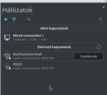

ubyegon2
olivera88
Tessék, most jövök fel ma Debianra először, erre most jó.
Valami anomáliák vannak rendszerbe.
Pedig semmit se csináltam akkor mielőtt eltűnt, csak tárolókat modositgattam synapticban, de annak meg nem kellene h köze legyen ehhez.
Ez van logban,

ubyegon2
Erre az "eltűntek a wifi hálózatok" kérdésre így tippre szerinted mit lehetne mondani? A két napig kikapcsolt Debiannak túl sok köze ehhez nem lehet szerintem. Valami változtatást csak kellett, hogy eszközöljön valaki.
cat /var/log/apt/term.logparancs kimenetben célszerű lenne megnézni. Lehet, hogy a kikapcsolás előtt csináltál valamit, ha egy hétig nincs kikapcsolva a gép, én sem emlékszem miket csináltam és a kikapcs utáni bekapcsoláskor azt fogom hinni, hogy a rendszer hülyült meg..... -
