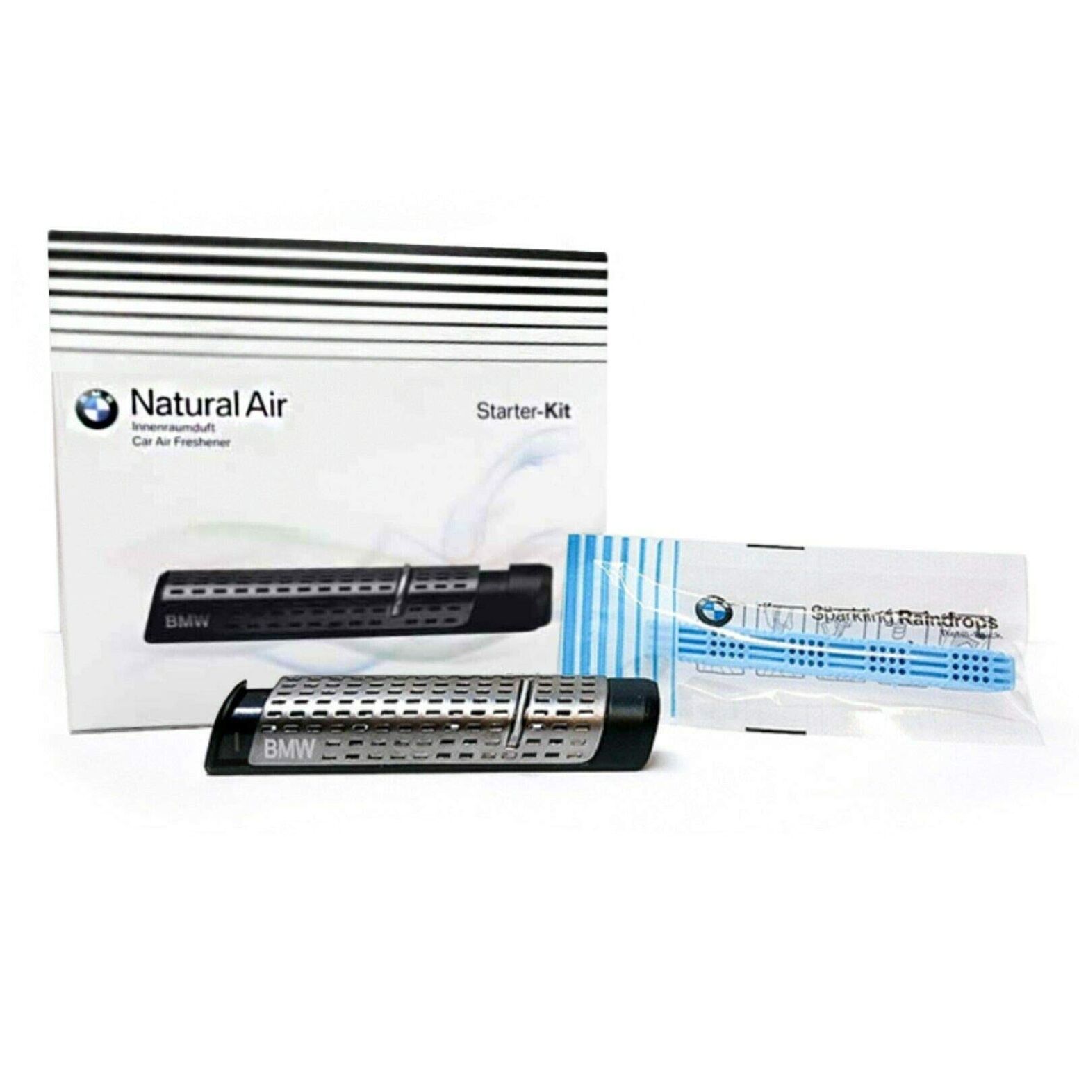

Laca1212
Ezt ismerem. Ilyet nem találtam.
Esetleg ez...de ilyet nem tud i3 szerintem. -
Laca1212
Most vettem egy 2018-as i3-at. Van benne valami jó illat, de nem tudom mi lehet. Illatosítót nem találtam. Olyan mintha a műszerfalból jönne. Létezik ezeknél esetleg olyan,mint pl. Renault-nál, hogy van beépített illatosító?
