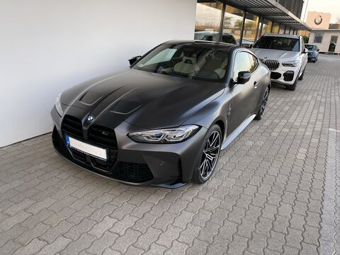

Ez a szin is megoszto
Belso tetszik ,de ez mitol sportules?
Ez a sima alap szerintem. Legalabb is I4-nel ez van.
Szerintem semmi tartasa nincs -

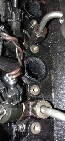

CharlieDrop #67693 üzenetére

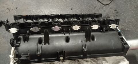

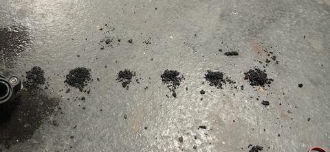

GM 5L40-re gondolok (e39 25d), és ezen szeretnék, mert mióta kitakarítottam a szívósort, ledugóztam, meghajtottam, szöges ellentéte a korábbi viselkedésének. Eddig nyomatékból lehetett autózni vele, nem váltott vissza, ha csak nem nyomtam meg a kickdown gombot, azóta viszont már 90ről egy közepes gyorsítás is visszavált. Olyan érzésre, mintha gyengébb lenne, de ha S-be rakom és 5.ben hagyom, onnan gyorsítva tökéletes az ereje. Ezért akarnám resetelni. Mondjuk azt is jó lenne tudni, hogy egy jó, nem retkes szívósoros és friss turbós, patika 25d mit tud, de ilyet még nem láttam, csak nem érzem az autót 163 lóerőnek. Jelenleg olyan, mintha egy nagy turbolyuk lenne, akkor megy, amikor van nyomás, de az később jön meg.

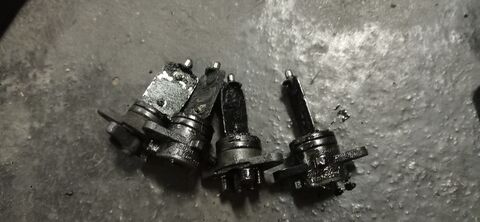

Koczó93
Esetleg ha valaki otthon van M57 motorban ránézne a videóra? Ahogy beindítom az autót a folytószelep majdnem teljesen lezár, hebeg habog az autó. Hibakód nincs. A folytószelep hibátlan ista szerint, és 2 másik szeleppel is volt próbálva ugyanezt csinálja.
Map szenzor volt még cserélve mert azt néha beírta hibának, de nem változott semmi azóta.

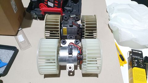

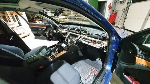

Puma K

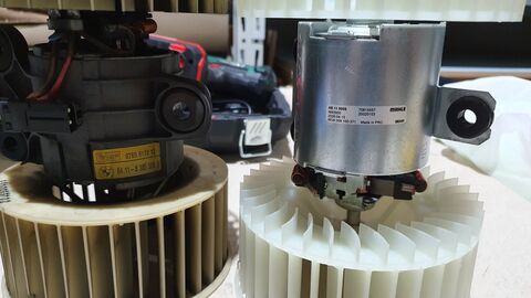

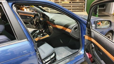

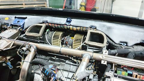

Tegnap kicseréltem az E39-emben az utastér ventilátort...
Az enyém egy facelift-es E39 amiben 2 zónás automata digitális klíma van. A teljes fűtő-hűtő rendszer fogyasztása 315W.
Mikor megvettem az autót, akkor a tulaj mondta hogy néha olyan hangot ad ki a ventilátor mintha tücskök ciripelnének.
Megtekintés, próbakör és következő alkalommal mikor elmentünk az autóval egy általam választott műhelybe, hogy ott is átnézzék az autót megvétel előtt, akkor odaúton és a műhelyben sem csinálta. Megvétel után sem adta jelét a jelenség. Egy ideig, de aztán előjött.Ez sajnos jellegzetes hibája az E39-nek.
Több fokozata-lépése van az utastér ventilátor tönkrementelnek:1. működik rendben, de valamikor a lenti jelenségeket elkezdi produkálni
2. néha-néha ciripel
3. folyamatosan ciripel mindegy hogy hűtesz-fűtesz vagy milyen fordulaton megy
4. néha ciripel néha pedig berreg is
5. teljesen megáll, hiába csinálsz bármitMielőtt nekiugrottam volna a ventilátor cseréjének, megnéztem egy új fűtésvezérlővel, hogy hátha az a gond.
A fűtésvezérlő egy 2009-es gyártású Vemo. Tehát ezt valamikor már cserélték mikor 8-9 éves volt az autó.
Amerikai fórumos kutakodás után arra jutottam, hogy elvileg gyárilag Behr-rel fűtésvezérlővel szerelték az E39-et és az a istenkirály a többi szar-fos. Az adott amerikai BMW és E39 fórum-topic szerint a Vemo, Valeo, Mahle, Meyle és a többi az a ne vedd kategória. Mert hogy ők nem ismerik.
Fogtam és rendeltem egy ugyan olyan cikkszámú Vemo-t mint ami benne volt az autómban.A Vemo oldalát is átnéztem és ott is azt találtam, hogy ehhez a típúshoz és modelhez van nekik hivatalosan is fűtésvezérlőjük.
Ahogy láttam a fűtésvezérlő környékén lévő műanyagok amik a fűtéshez-hűtéshez és levegőztetéshez kapcsolódik azokban mind ott volt a BMW logó és a Vemo márkanév.Fűtésvezérlő csere után sajnos kiderült, hogy nem ez lesz a gond. Visszaraktam ami alapból benne volt. Amit meg vettem, azt eltettem a polcra. Jó lesz az később.
A fűtésrendszerhez kapcsolódó biztosítékokat is megnéztem, hogy hátha az a gond. A kesztyűtartó környékét kellett szétbontani, hogy egy külön foglalatban lévő biztosítékpárost szemre tudjak vételezni. Azok is rendben voltak.
Maradt a ventilátor.
Elkezdtem kutakodni a neten, hogy azzal mi a helyzet. Ki volt a beszállító és most mik a lehetőségek amik ajánlottak. Ahogy néztem az írásokat, képeket és bontósokat Siemens volt a gyári.
A most elérhető márkák közül pedig szinte mindegy, hogy melyiket veszi az ember, de a ventilátorok között többféle van: klíma nélküli, kézi klímás és automata klímás.Végül a Mahle Original ventilátorát rendeltem.
Több videót néztem ki hogyan csinálja a megbontást és mire érdemes-kell odafigyelni.
Egyedül és elsőre végül ~12 órámba telt, de kicseréltem és működik. Amit kiszereltem azt vissza is építettem. Még egy kis A oszlopos kárpitjavítást is eszközöltem, mert a szövet itt-ott elkezdett lemászni a műanyagról.
A műszerfal alatti műanyag elemeken Valeo márkát láttam BMW logóval együtt.
Azért vállaltam be ezt a történetet, mert amiket ismerek BMW műhelyek és villanyászok azok közül csak egy vállalta volna el. Minimum 1 nap és munkadíj 100k Ft + ventilátor ára. Nekem meg már idén nem maradt úgy szabadnapom, hogy erre fel tudjam áldozni. Fűteni meg kell.
