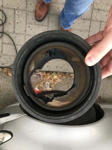

Érdekes ,hogy azt mondják a hűtővízzel keveredett kipufogógáz meggyullad és leég..... Gyakorlatilag EGR hűtő 20 éve van bent és a régiek is nem egyszer szakadtak át ahol keveredtek az extrém magas hőmérsékletű kipufogógázzal és mégsem gyulladt ki egyik autó sem....
Pedig a régi M57 D1-től kezdve a legújabb M57-ig mindegyikbe volt és olykor tönkre is ment.... Pl nekem is tönkrement azon kívül,hogy fogyott a vizem és 1x nyomott egy fehér füstöt a kocsi nem égtem le.... Sőt egyik autó se égett le se gyulladt ki... Pedig az újabbak mind DPF-es autók és összességében sokkal több ilyen van az utakon mint az újabbak.... Én szerintem attól gyullad ki,hogy eltörik a cső és a kipufogó gáz "kiszabadul" amiről már raktam is fel képet. -

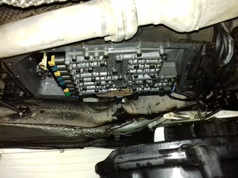

A másik meg ha valami tönkremegy az emberek 99% hajlamos összehozni az előzőleg cserélt dolgokkal. Pl tönkremegy a váltó az azért volt mert előtte váltóolaj volt cserélve.... Valami tönkrement a motorba azért történt mert chiptunigolva van autó..... Nagyon sokszor azért mert ez vagy az volt csinálva az autón már arra húzzák rá a bajt miközben semmi köze nincs hozzá.... És sajnos ez nagyon így van.... Pl volt nálam átvizsgáláson egy autó és felhívott,hogy az M0-on félreállt mert olyan hangok jönnek kocsiból ,hogy mindjárt szétesik. Mondom megemeltük csak az autót semmi nem történt vele... Mondom a szar M0-ás betonlapok adják ezt a hangot nyugodjon meg... Fél óra múlva felhívott,hogy igen ahogy lejött megszűnt a hang....
Szóval ha váltóolaj cserélve volt és ezután tönkrement a váltó az csakis a váltóolaj csere miatt lehetett... hát persze
Ha pedig olajcsere után tönkremegy a motor az azért volt mert olajat cseréltünk.....
H.Ezredes
Egy olajcserétől nem is fog...
Akkor állhat fenn,hogy baj lesz ha soha az életben nem volt cserélve és van benne 3-4-500E Km és vagy 10-20éves... De akkor sem garantált,hogy tönkremegy mert lecseréled csak van rá esély...(#44067) BMW001
Ismerjük őket szoktunk járni oda.... Hidd el elég sok váltót megcsináltunk. Nem akarok ezzel vitatkozni és nem azt mondom,hogy hallottam egy x y embert. Én ezeket csinálom évek óta. Mondjuk nekem erre speciel egy ~10 évnyi rálátásom van műhely szinten meg egy 30 éves rálátás !! Én nem foglak meggyőzni arról,hogy kell cserélni de kérlek te se akarj meggyőzni másokat,hogy nem kell... ( egyébként halkan jegyzem meg édesapám már a váltókat is írja és visszahozott olyan váltót ami folyamatosan ledobálta magát vészprogramba+ sok más váltón mást is megoldott szoftveresen.... 6HP-t egyébként. ) Szóval az én álláspont és rálátásom az,hogy kell cserélni olajat + ha egy váltóval van probléma sok esetben szoftversen lehet orvosolni pl ütögetéseket stb stb.. Ha fizikailag egy wandler szar azt természetesen NEM. És mondom ezt úgy,hogy nem a ZF-et megkérdeztem meg nem hallottam,hogy a Józsinak a haverja azt mondta,hogy. Gondolom azért ha én ezeket mondom elhiszed nekem

Srac a ZF8HP -ban 220k km utan csinalt egy olajcseret, latszolag elotte meg rendben volt az egesz. A cseret koveto 5k km mulva elkezdett rantani...
ZF allasfoglalasa szerint ha ilyen szinten kitolod a csereperiodust, akkor nem ajanlott cserelni. Meg kell varni, amig leterdel. Hivatalosan megerositve. Nyaron en kulon rakerdeztem, amikor naluk voltam atomlesztesen. 140k km utan is mar boven tulhasznalt volt az olaj a valtoban. Az eloiras a ZF -nel 100.000 km. Nem volt rossz, hidegen lehetett erezni, hogy mar nem az igazi. Aztan csere utan eg es fold.... Ott van Toletek par km -re a ZF magyarorszagi kirendeltsege, kerdezz ra magad, mi az O eloirasuk. -

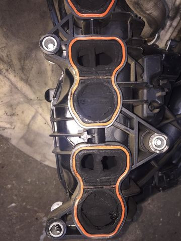

xd -nel szokott meg az osztomu hasonlo hibat generalni. Sajnos nehez megmondani, foleg igy. Javaslom, a gyari BMW szerviz helyett keress egy specialistat, aki tudja, mit csinal. Mert az ilyen hibak utan van az, hogy a kokler kicserel minden szir-szart az auton egy vagyonert, de a hiba utana is jelen van.
Vagy gyordan add el az autot, es vegyel valami koreai vagy japan gepet... Azok jobbak is, es problema sincs veluk. A BMW egy hatar szar, ugy uber alles. Foleg ezek a 4 hengeres csodak, amik egy forintot nem ernek. Ez maganvelemeny. -

Volt F10 forumon hasonlo egy 20D -vel. Neki motortarto bakok voltak a ludasak. Az a gond, hogy ezek a marka, igen kulturalt motorok olyan szepen, csondesen es egyenletesen jarnak, hogy eszre sem veszed a 4 hengeres traktor mivoltat.
Az igazsag persze az, hogy borzalmasak... Szetrazzak az egesz autot, meg ha Te nem is erzed, es azt hiszed, egy hipermodern diesel dohog elol. -

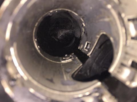

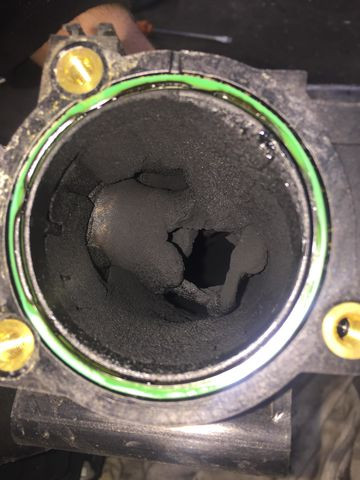

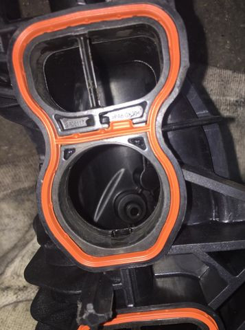

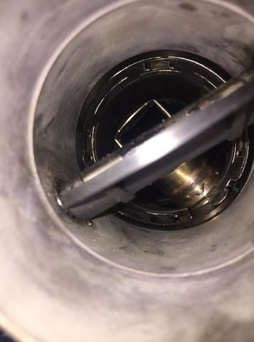

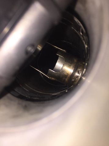

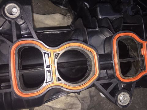

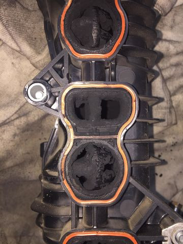

Adott egy F30-as 2014-es BMW 318d (N47D20 - 105Kw), 8 sebességes automata, melyben 46000 km van. Az elmúlt hetekben remegést lehetett tapasztalni nála. A jelenség az autópályán jött elő, amikor is apróbb remegés jelentkezett nála a 1200-1400-as fordulatszámtartományban, de ha leváltottam egy alacsonyabb sebességfokozatba és felment a fordulatszám pl. 2000 vagy afölé akkor a jelenség megszűnt - ugyanazon sebesség mellett. A jelenség egyre jobban erősödött, annyira, hogy több órás autópályás vezeztés mellett egyre zavarobb volt a remegés és felkúszott egészen 2000-es fordulatig. Nem tudtam már 130-nál 8-asba kapcsolni mert annyira remegett, de 7-esben 2000-es fordulat felett nem volt észlelhető.
- motor controll lámpa NEM világit
1.) Elvittük egy BMW-s szakihoz, aki computerre rakva semmi hibát nem észlelt. Frissítette a váltó szoftverét, de semmi egyéb.
A jelenség csökkent, a vibrálás kisebb és csak 1200-1400 között van jelen.
2.) Elvittük a BMW szervízbe, hogy tárják fel a hibát. Átnézték és ők azt mondták, hogy a szívósor oldali ház cseréjére van szükség, mert nagyon levan kokszosodva. (#44030 H.Ezredes által belinkelt egység)
Hazaérve leszereltem az EGR szeleppel együtt, kormos és kokszos volt de nem tragikusan. Kitakaritottam minden részét, az EGR szelep nem volt csak kormos. A blokk szívó torkát is kitakaritottam és mindent tisztán összeraktam.
Kipróbáltam, de változás nem volt, a remegés megmaradt.3.) Mások a kocsi kerekeire, gumijaira gyanakodtak - na de a remegés nem sebességhet kötött, ahol a rezonanciafrekvencia érvényesül, hanem a fordulatszámhoz kötött, 1200-1400 között. Mindegy mennyivel megyek 60-nal vagy 100-al. De legyen, egyébkéntis most jön a hideg, le lett cserélve másik gyári felni+téli gumira (kicentirozva).
A jelenség változatlan. Szépen ment az előző kerekekkel is és ezzel is, mert ha nem 1200-1400 között vagyok akkor hibátlanul gurul.4.) Megint mások váltóolajra vagy motortartó gumibakokra gondolnak. Most motortisztítóadalékot és lerakodáscsökkentő adalékot öntöttem a motorhoz/üzemanyaghoz. Most ennek az eredményét várom...
Minden ötletet véleményt meghallgatok. Ha esetleg tudna valaki valami hasznosat vagy érdemlegest vagy valakit ajánlani azt nagyon megköszönném.
