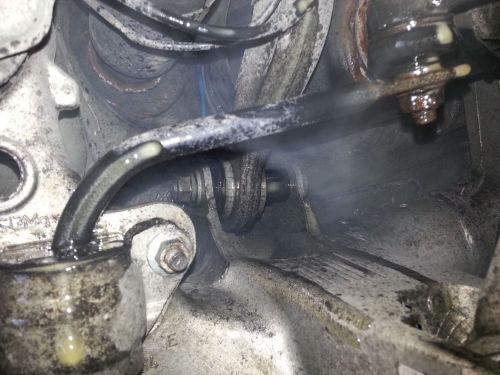

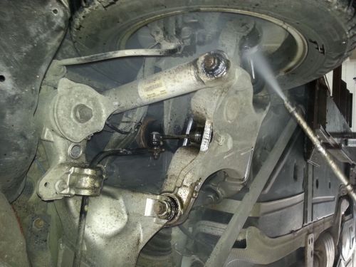

jól haladok vele... 2x levettem a kereket és átzsíroztam. Az étolaj nem volt jó. A rendes spés-zsír+szilikon úgyfest kezd használni. Délelőtt fújtam be 2x-ra, kicsit jártam vele rosszabb úton, délután kipróbálom mennyire itta be magát. De szerintem jólesz
A kereket mindenképpen vedd le, nekem legalábbis nem sikerült rendesen befújnom, mert alulról nem fértem hozzá rendesen. -

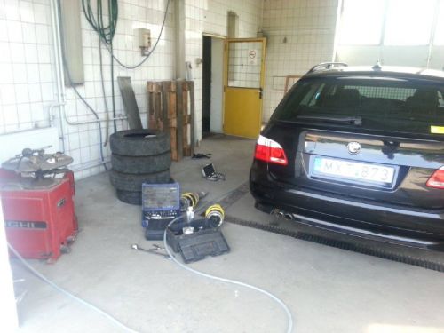

E60 530D-nél mi az a vízhőfok tartomány, ami teljesen átlagosnak mondható? Illetve a képen látható hűtőrács mögötti fekete lamellák mikor nyitnak ki? Mert nekem nem nagyon akarnak...függetlenül attól, hogy üzemmeleg az autó, vagy még hideg. Ha nem jár az autó, akkor meg se lehet emelni (teljesen lezár) őket, de ha beindítom, akkor már kézzel be tudom nyomni, hogy nyitva legyen, de ahogy elengedem, visszacsukódik. Az lenne a lényege, hogy alap esetben csukva van, aztán útközben a menetszél kinyitja?
Vízhőfokra visszatérve. 15-20 km kocsikázás után 97-98 fok (de ezt már eléri 8-10 perc után is), aztán ha leállítom, még melegszik 2-3 fokot és ott megáll. De 97-98 foknál még nem kapcsolt be a ventilátor.
Termosztát gyanús lehet a dolog? Vagy egy szimpla kiegyenlítő tartály légtelenítés is megoldhatja a problémát?
Szerk.: nem ír semmi hibaüzenetet, hogy túlmelegedett volna valami.

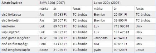

BMW 320D vs Lexus IS 220D
Azert itt nem feltetlen ertek egyet a TC-vel. Az igaz, hogy sokkal igenyesebb a Lexus, hatvanyokkal jobb az anyaghasznalata is... Sot, valszeg egy-ket kiveteltol eltekintve jobban is extrazott, mivel a 320D-k nagy resze fapad kozeli, de meg a 330-akban is ritkan latni elektromos-memorias uleseket pl... Gusztabb is a Lexus, kellemesebb is benne ulni, modernebbnek hat, kenyelmesebb is.
De az alkatreszarakra azert erdemes ranezni... Mert igaz beraktak a tablazatot a cikkbe, de ezt mar elfelejtettek megemliteni a pro-kontraban. -
