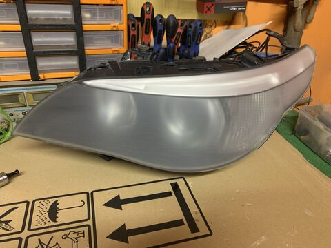

Egész tegnapi napot azzal töltöttem, hogy felcsiszoljam a két fényszórómat
Egész jól sikerült a csiszolás. Aztán jól elkrtam a lakkozást, az egyik megfolyt, a másik meg tiszta narancs lett... úgyhogy most elvittem egy sráchoz, aki holnapra újracsiszolja és lelakkozza rendesen... Tanúlság: Aki nem tud úszni, ne másszon fára, mert elüti a villamos...
Holnapra elvileg mejön a két műanyag keret is az aljára, mert mind a kettő el van törve...

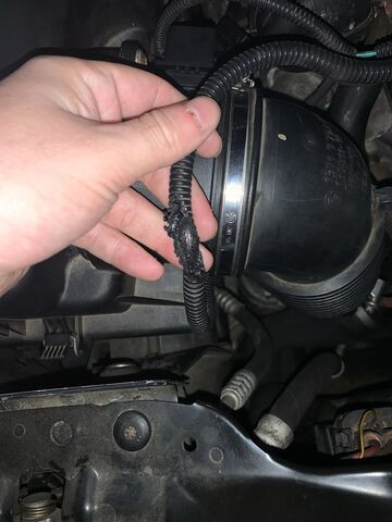

Na nagyon remélem, hogy az Increased Emission téma végére értem. Ma megint belebújtam a kocsiba, és ezt találtam:
Nem az a kábel, ami a légtömegmérőre megy, de egy kötegbe futnak bele, van egy Y ott ágazik el kétfelé. Hozzáért az EGR hűtőhöz, és teljesen átégett, már kint volt a réz. Szétvágtam, össze forrasztottam, remélem ez lesz a történet vége -

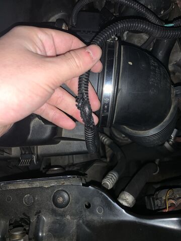

Anaren91
Komolyan mondom a kocsim tuti utálja a falut ahol a szerelőm lakik... Leugrottam ma hozzá dumálni egy pár szóra, jövök haza, bamm check engine megint... Először is tőle haza menet jött a hiba. Megint az increased emission édesannya.
Hazajöttem, légtömegmérő ki, motor takaró le, mondom tuti valahol ereszt a szemét. Először nem találtam semmit, aztán észrevettem, hogy van egy tömítés a vastag csőben amibe belemegy a légtömegmérő.
Nem vettem észre amikor először cseréltem, szerintem biztos összegyűrődött amikor raktam be először, mert el volt deformálódva. Most összeraktam rendesen, törölném a hibakódot, nem engedi... MAF meg MAF hőmérő vagy mi kínja van... Na már ideg elkapott, nincs egy hetes az új légtömegmérő. Megyek előre, elfelejtettem rádugni a csatit...
Kód töröl, csináltam egy MAF resetet(ezt am járó motornál kell vagy csak gyújtás alatt?Járt a motor amikor reseteltem), vártam pár percet, mert írta az Ista, hogy vegyem le a gyújtást és várjak. Mondom nézek már egy MAF értéket. Hát még mindíg eltér a cél értéktől... [link]
Amikor kicseréltem először a légtömegmérőt nem csináltam adaptáció resetet. Jó volt vagy egy hétig, aztán ma megint jött a hiba.. Már ideg megesz

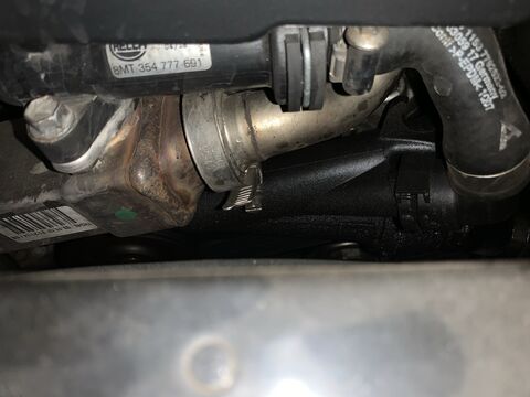

Más amit találtam:
EGR hűtő alatt az az Y cső tiszta dzsuva. Nem tudom, hogy olaj-e,vagy hűtő folyadék, idegembe már elfelejtettem megnézni miután szórakoztam a légtömegmérővel. Ez mi lehet? -
