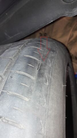

A képen megjelölt helyen kopott el a gumim nem pedig a mintás résznél... a gumis szerint ez "tipikus bmw betegség" és azt állítja hogy nem szükséges a futóművet állítani.
Valaki járt már így?
A gumi amúgy 4 éves és olyan 65ezer km van benne defektűrő Pirelli Cinturato P7 225/45 R17.
Illetve ezek csak a hátsók, az elsők sokkal jobb állapotban vannak , 330d E90 LCI 2010 xDrive.
Megemlítettem a gumisnak hogy xDrive és nem kellene-e mind a négy gumit cserélni, erre azt mondta hogy elég 1 tengelyen azonos legyen illetve hogy mind a 4 defekttűrő legyen. Esetleg Ezredes ezt tudnád validálni hogy ez így nem vágja haza az osztóművet? -
