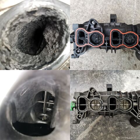

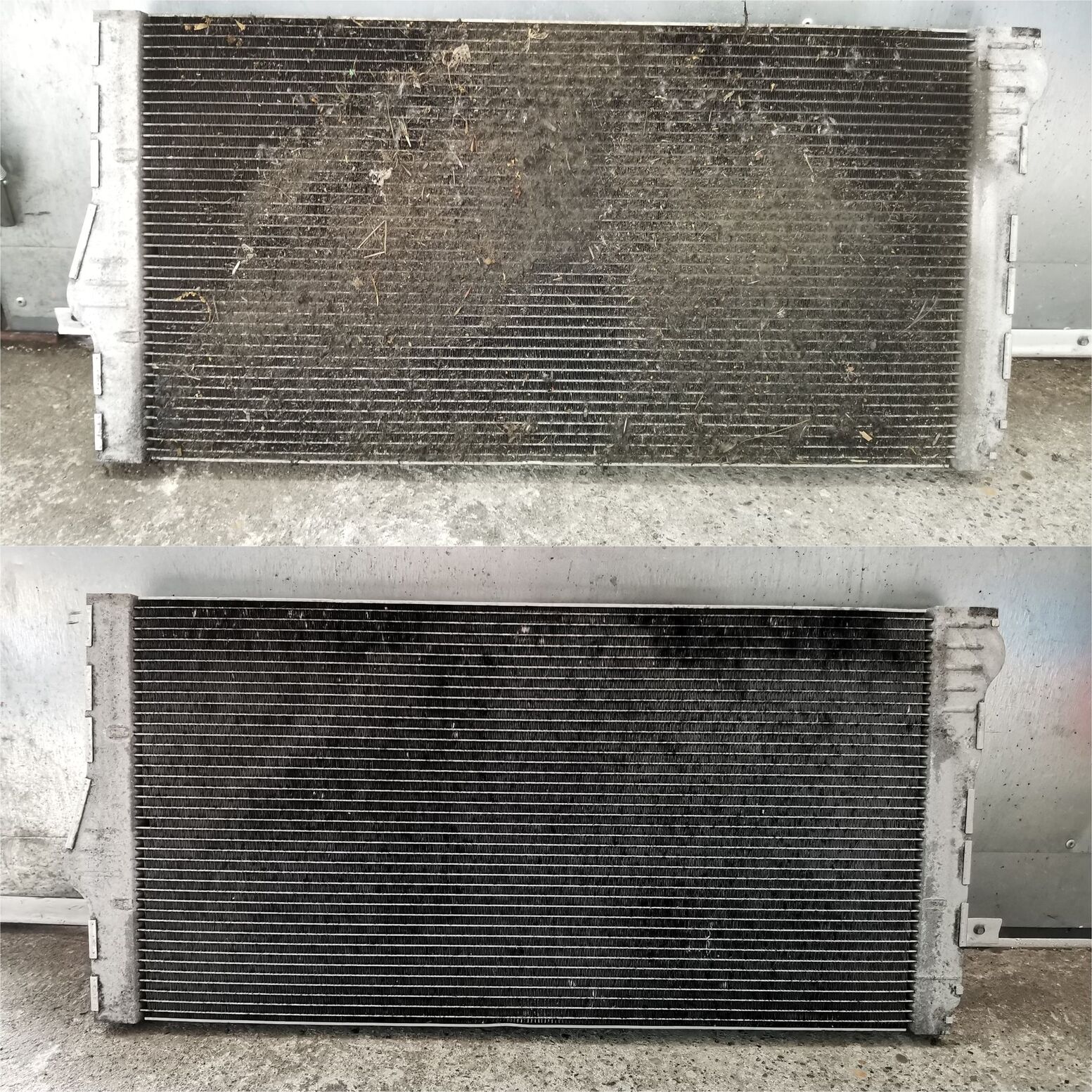

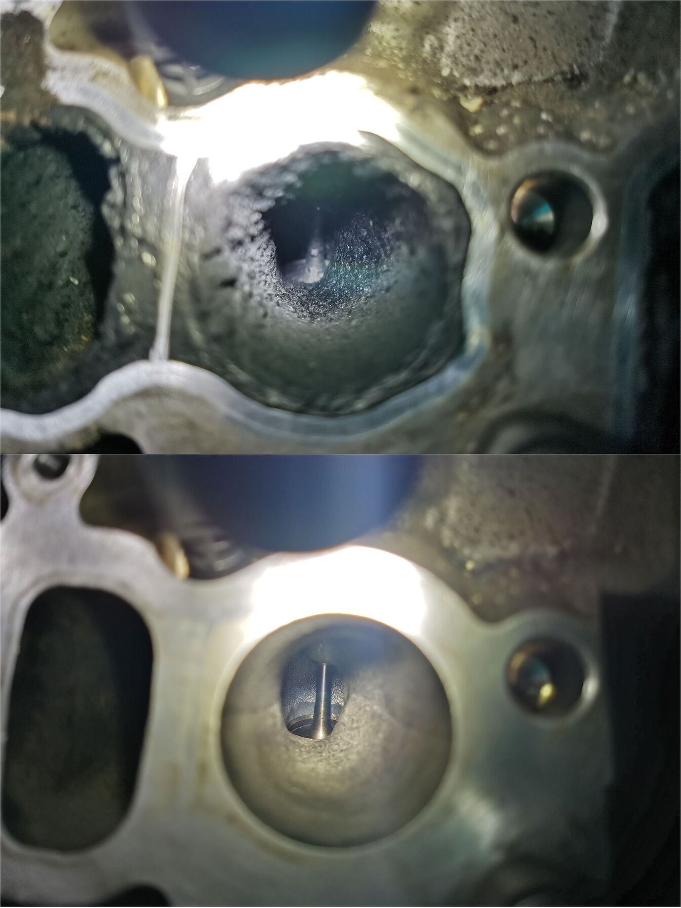

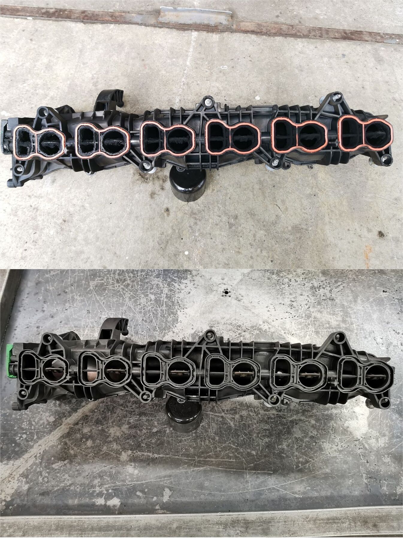

Rengeteg N47 motort csináltam már és igazából nem rosszak ha megkapják a megfelelő karbantartást. Sokat is írtam ezekről az N-es motorokról keress vissza rám.
Az övén megcsináltunk minden ilyen jellegű dolgot. Vezérlés csere hűtőkazetta takarítás szívósor takarítás stb. Az EGR nem volt rossz amikor néztük és akkor még visszahívás se volt rá.
