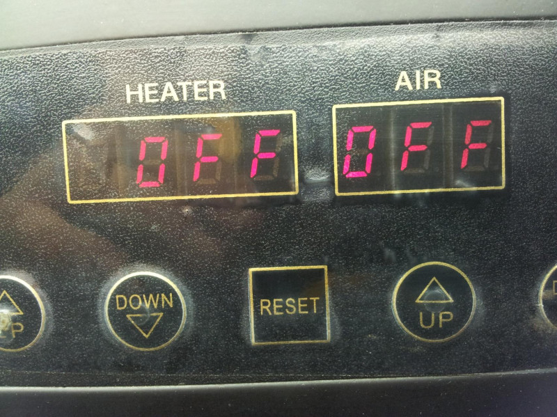

"Csak" vezerelt. De nem akarok en varazsolni vele. Egyszeruen csak forrasztok.
Nincsen rajta 24 gomb, nincs LCD, kisTV, muholdvevo meg tacsszkrin. Csak feltekered es jon a meleg levego. A beallitottat stabilan tartja. A levego szelepes szabalyzasu nem a diaphragmat veszi vissza. Lehuti magat ha kikapcsolom es igy tovabb. A pumpa sem ugy rezeg mint a hajdu centrifuga. Az is elonye az aoyuoueueu-hez kepest, hogy nem irja ki piros kommunista tulvezerelt LED-ekkel kikapcsolt allapotban, hogy OFF. Az AOYUE amikor kiirta bekapcsolaskor, hogy 400 az fasza volt. Mert a betet indulaskor siman produkalt 600 fokot. Vicces volt amikor vizsgalgattam kulso szondakkal. Es raadasul a hakkoban nem bug semmilyen trafo amig nem huzom ki a konnektorbol. A futobetet sem izzik vorosen....
Cserebe 10 evig birja.....
gliga69
KillHates #11824 üzenetére
aoyue-mben diafragmapumpánál ez fűtőbetétnél pedig ez van.
A fűtésnél PI vagy PID van megvalósítva. egyetlen nagy hibája az utángyártott betéteknek, hogy nem a rendszerhez hangolt tehetetlensége van a k szondának, és annak lomhasága miatt szétégeti a cekázt elég gyorsan...
Most egy ilyen belereszelésén agyalok, mint ahogy a leisterekben van gyárilag. A fűtőbetét mögül nézi a hőmérsékletet, nem pedig előtte.
Mielőtt még nagyon nekiállnék a "hegesztésnek" az alaplapján találtam egy 4es dipsw-t, és abban reménykedek hogy ezzel lehet pofozgatni a szabályzó algoritmust.
Hozzá kell tegyem a leisterben nem pontosan ez az infra hőmérő van hanem egy egyszerű analóg kimenetű egység van. -

vili. Csináltatok sima on off vezérlést. Nincs azzal baj.
Annyit esetleg tegyetek meg hogy olyan szilártest relét rakjatok ami csak nullátmenetnél kapcsol be, mert úgy nem tudsz a hálózatra tranzienseket rakni, és az on off od is stabilabb lesz, mert nem lesz olyan hogy a félhullám melyik részénél kapcsol be, hanem mindig kivárja a nullátmenetet. -
f27
gliga69 #11808 üzenetére
Gyakorlatilag ugy van behangolva,hogy on off kapcsolgatasal megy.
Tehat eleri a kert hofokot kikapcsol,mikor eleri a minimum hofokot bekapcsol.
Ez volt az alap kiindulas.
Aztan mikor kikapcsolna nemkapcsolja ki csak elkezdi impulzusokba lokodni a futotestet,de ugy hogy csak lassan huljon vissza,de azert mindig essen minimalisan,ha kozelit a minimum ertekhez huzzon ra kicsit tobbet.
Es mindez egyesevel finomhangolgatva ugy,hogy a leheto legkozelebbi erteken maradjon mindig a kertnek.
Azt a kapcsolgatast kivituk a szilardtestrelehez.
Ott meg csak rajta van a halozat.
Gyakorlatilag csak a programon mulik hogyan kontrollalja a homersekletet.
Maga az elektronika faekszeruen egyszeru,mint ahogy a forraszto allomason is,csak a progi/ vezerles a fontos. -
