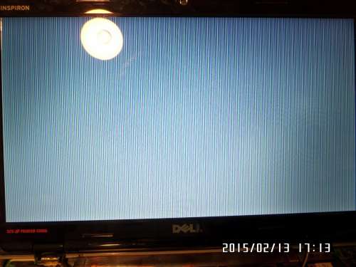

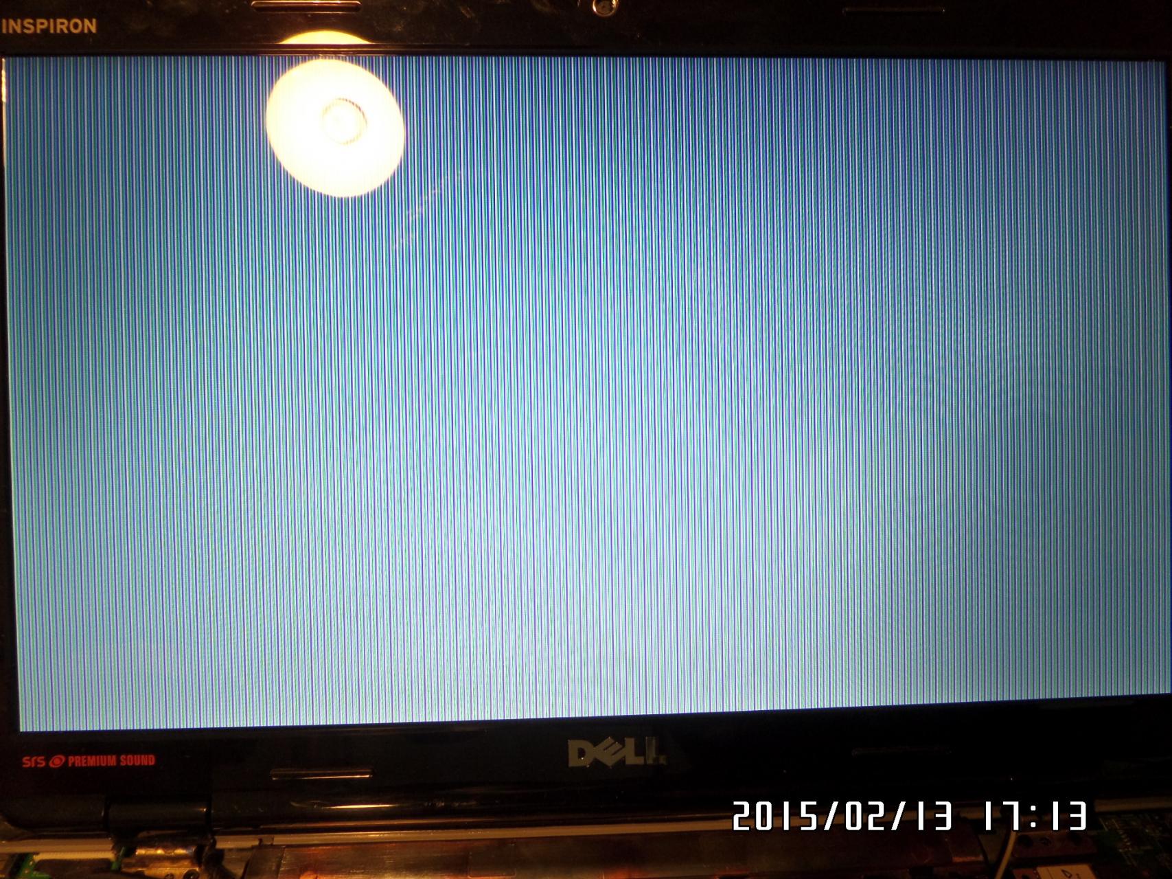

genai
Adott egy DELL M5010 laptop, már így került hozzám, állítólag szervizbe nem boldogultak vele.
Gondoltam a VGA lesz az, raktam is fel egy új chip-et, de ugyan ez a helyzet, külső kijelzőn is.
Szétszedéskor lehetett látni, hogy volt forrasztgatva, de a chip levételekor nem láttam rendellenességet.Szerintetek mi lehet a gond?
