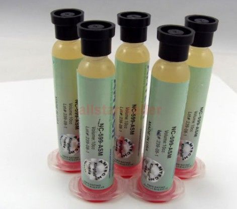

szerezz be egy vékony kesztyűt mert a bőröd nagyon megsínyli, és egy elszívót is...
vagy egy legegő szűrőt minimum. a gagyi folyatók károsak, és senki sem tudhatja 100%-ra hogy eredetit rendelt-e még csigusz sem

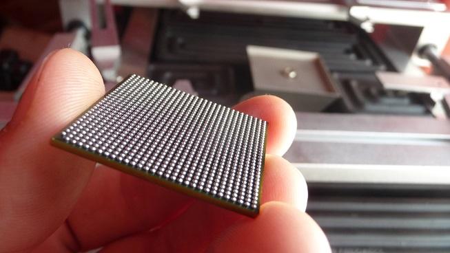

alienpapa
Tamás9x #10284 üzenetére
Nem melegítős a stencilem, szóval leveszem mielőtt rámelegítem a golyókat. A kezem már nem olyan tiszta mint a kép elkészültekor, mert azóta gyakorlok egész nap tiszta retek mindenem + a lelkem is füst szagú.
Egyébként szívok az xbox-okkal rendesen. A profil végén alulról 237-et kap felülről 227 az alsó melegítés 200 fokon szép lassú profil és kajak nem jönnek le a chipek. Volt, hogy az egyik oldala nagy nehezen jött viszont a másik oldalon a sarokban feltéptem vagy 10 pad-et.
Áááá kemény szakma ez.

bitfarago
