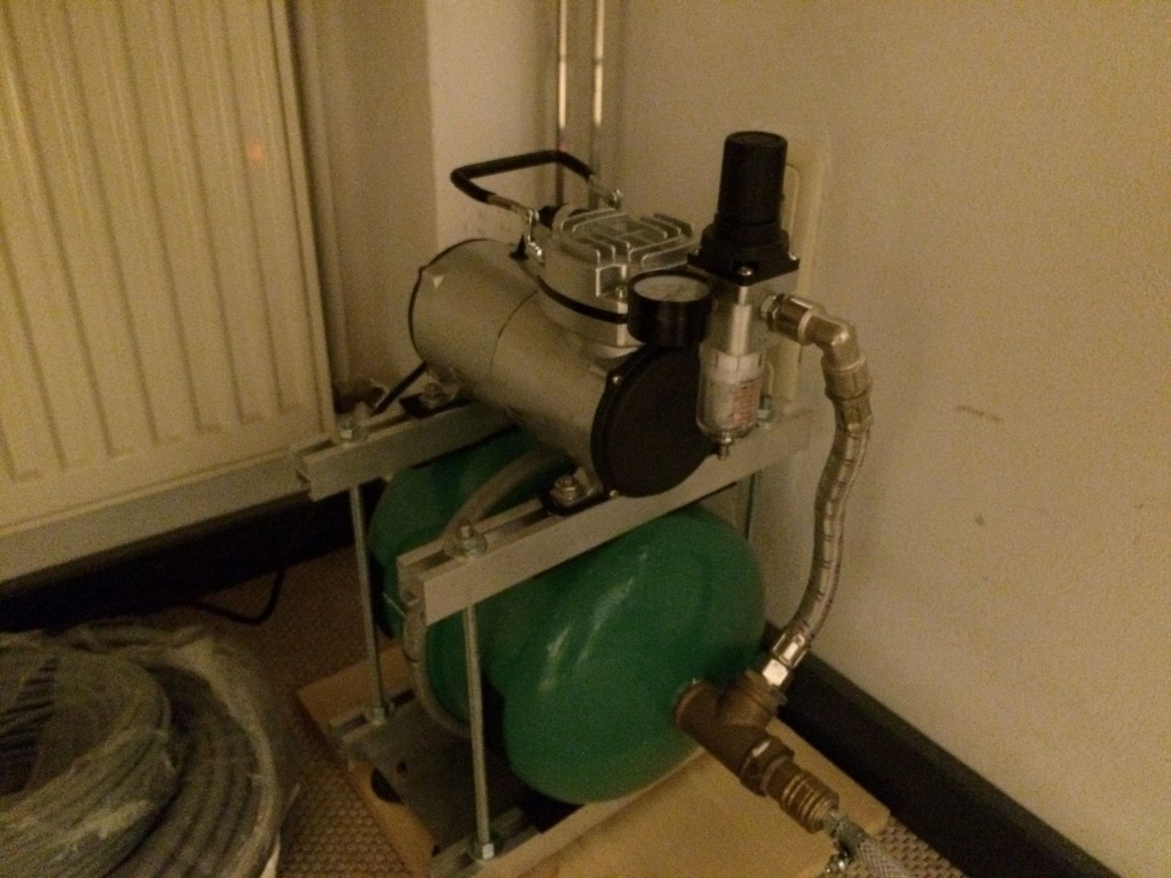

mobileman
Hátha valakit érdekelne [link]
Ha már úgyis a kompresszor a téma
gliga69
DisRespect
#13583
Szép
De a reduktor pontosan milyen szerepet lát el itt? -

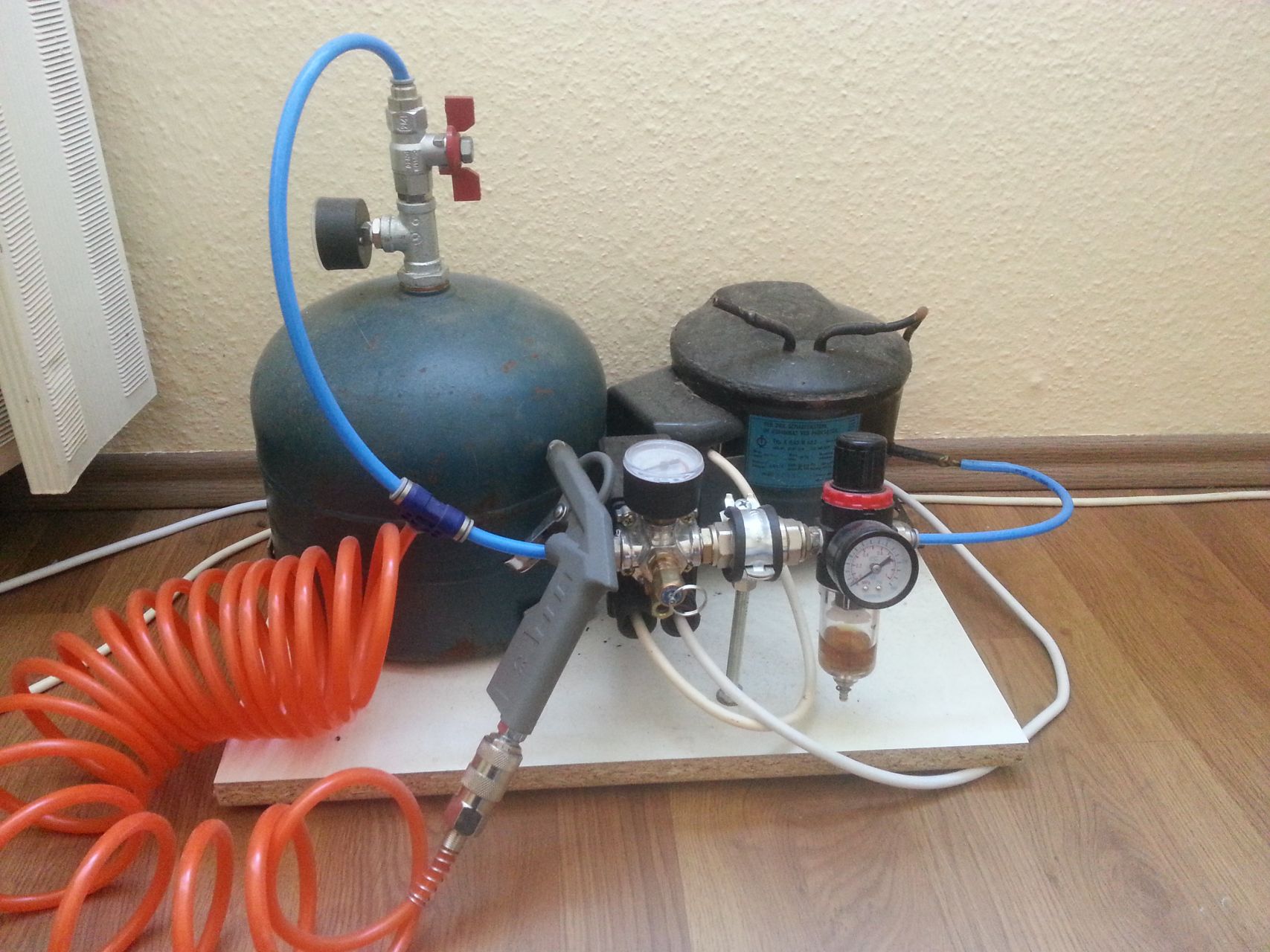

gliga69
#13562
LPG tartály az hatalmas, olyasmi kellene amit lehet cibálni ha máshol kell, olyanokat láttam már ahol fűtés nyomáskiegyenlítő tartály volt. Visszacsapó nyilván kell, hogy ne durrantsa le a nyomás a kompresszort. A nyomástalanított indítás témába viszont beavathatsz, azzal nem vagyok még teljesen képben. Meg lehetne oldani IFA dugattyús kompival is de ott meg áttétel + motor meg azokat fel is kell újítani mert le van rohadva már mind és súlyra sem gyerekjáték. Pénzt nem akarok rá nagyon költeni csak amit muszáj.

gliga69
#13562
Nekem marhara tetszik a hutokompresszoros megoldas csak kicsit bonyolultabb biztonsagosan kivitelezni. En abbol indultam ki, hogy relativ olcson egy egyszeru rendszerem legyen. A hutokompresszor nyilvan csendesebb mint az airbrush cucc. Cserebe az airbrush szarazkompresszor es masfel perc alatt van 4bar 8l levegom. 3 perc alatt 16liter. Amit napkozben egyedul hasznalok azt pillanatok alatt visszatolti es eleg a 8liter. Rendszeresen hasznalom (minden nap minden gepet fujkalok vele) es eddig jol teljesit. Aprilisban ha lekerul a pincebe akkor kap meg egy tartalyt es kicsit atalakul a rendszer. De marad ez a megoldas. Kiegyenlitotartaly amugy is van meg vagy 4-5db raktaron. Persze mind hibasak de ez esetben tokeletesen megfelelnek.

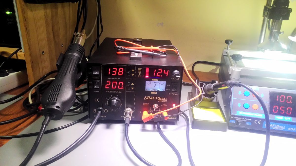

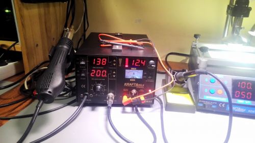

Itt van makkforrasztó apparát,csájnábúl:
Tud mindent ami kell a boldogsághoz:
- hőlégfúvó (csavar turbinás, vagy hogy a frászkarikába hívják, mikor megtekeri a levegőt, hogy homogén legyen)
- kamu Hakko páka (a padot biztosan feltépné, de smd-t patkolni tükéletes)Most jön a tuti innováció!!!
- 0-15V 2A fokozatmentesen szabályozható tápegység!! (zárlatvédelemmel, analóg Ámper mérővel, tiszta retró!! )
- Vótmérő funcijó; elmés sárgák megoldották, ha a tápegység méri hogy mennyi kakaót köp ki akkor azt miért ne lehessen eleve feszmérésre használni! Csak egy kapcsoló kérdése, hogy azért ne legyen nagy füst!
- na és az igazi fícsör: RF mérő!! Elméletileg arra szolgál, hogy a fenti hájend cuccal megpatkolt mobiltelefonok rádió részét le lehessen mérni. (ami a titiri-titiri-titiri-t csinálja a hangszórókba) Namármost ez mér mindent!!! Ha a pákát közel rakod az egységhez azt is kijelzi, ha hozzáérsz a dobozához, azt is érzi, de szerintem a szigorú nézésre is bejelezne, úgyhogy Sztívön Szigálnak nem ajánlom a készséget!Szóval aki úgy érzi vágyik egy ilyen svájci bicskára az jelezze felém; 36 ezer Ft. Rendelek neki, pár nap és itt van Lengyelhonból a fekete tó partjáról, kiskacsa háton jövet!
