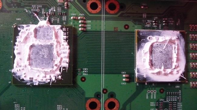

Közben sikerült életem első javítása!

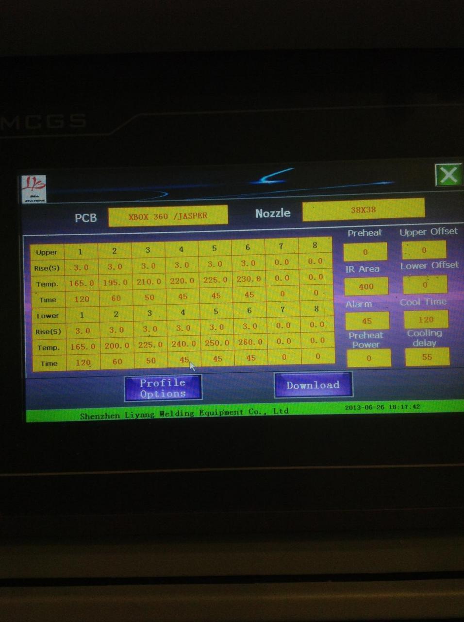

E74 hibás xbox. Reballozni kellett volna a gpu-t, de elfogyott az 559-em, éppen csak arra volt elég, hogy körbenyomjam vele a chipet. Így csak reflow lett, de szerencsére összejött.Levegővel csináltam, leírom a profilt(saját, biztos tele van hibával, tutira darabokra tépitek
A felső fej levegő erőssége 1esre állítva az ir360pro bal oldalán(épp csak egy kis fuvallat jön), alsó infra fűtés 200on.
Felső meleg levegő:
1.00 165 120
1.00 195 60
1.00 210 45
0,50 220 40
0,50 225 45
0,50 230 10
0.00 225 10Alsó meleg levegő:
1.00 165 113
1.00 195 60
1.00 215 45
0,50 230 40
0.50 235 45
0.50 235 10
0.00 225 10 -

alienpapa #10490 üzenetére
Ez egy tipikusan hibas profil. Azert kell megemelnie 260-ra mert rohadt rovid ideig melegiti elo. 120sec meg 50 sec az elso ket lepcsoben, le merem fogadni, hogy a lap fele alig erte meg el a szukseges homersekletet. Az a 260 az brutalisan sok szerintem de kerdes, hogy mit mer a gep. Mert ha 10 fokot teved ami kinaban meg turesen belul van akkor mar alakul
Bar 250-et is sokallom. Nem ertem minek ekkora elteres also felso kozott... Nekem mar beallt a profilom, nem kell semmit mokolnom az also es felso profil kozott. Csak az idokkel jatszom es 225fokon lelehet emelni mindent szepen.

(#10481) gliga69
Igen. Másik szalagkábellel is ezt csinálja. Másik kijelző olyan volt, aminek csak a felső harmada működik, de ott ugyanolyan kép van, mint a sajátján. Úgy tűnik, hogy bontódni fog a gép.(#10482) macko18
Hát igen... Én is kezdem levágni, hogy az előzőleg mókolt box GPU-val nem sok mindent lehet kezdeni. Viszont a lapok miatt megkereslek privában.(#10483) f27
Én úgy emlékszek, hogy régebben belinkeltél a fórumba egy xbox gyári profilt, és ott többet kapott a chip felülről mint 220. Talán 230 volt a vége, alulról meg 250 fölött. Mindjárt meg is keresem.Meg is van(egyébként lehet nem te mutattad):
Ez 10-el 220 fölött van, alulról meg 260 wooow.

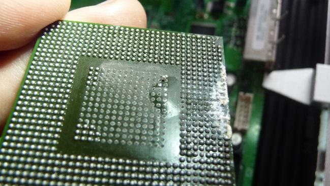

alienpapa #10478 üzenetére
Magas a profilod hozza.
220 foknal lekell jonniha! 230 nal de mar sokszor 225 nel puposodik.
Hangja nincs csak puklis lesz.
En is szoptam ezerrel,aztan gyari rofil,azota nemlattam egy puklit semViszont nagyon odakell figyelni hogy tenyleg akkora humersekletet kapott mint amennyit olvasol?
Ilyennel én is találkoztam, ismerősömmel csak popcorn effektusnak hívjuk nála a hirtelen melegítés miatt következett be..De lehet a magas hőmérséklet is az oka,hogy nem annyi amennyi

Zsolt50
Nincs mit.
Attól, hogy több a trutyi még nem lesz jobb a hőátadás
Elváltak a NYÁK rétegei. Elvileg a 220 fokot ki kellene bírnia. Ennél az a kérdéses, hogy tényleg annyi volt- e a hőfok vagy csak a te készüléked mért annyit. Mivel a "pukli" magassága összemérhető a golyókkal, így ez eldobós. Bár ezt te is tudod.
Ilyen vackokat csak ritkán csinálok (mást százszámra) , így érdekelne ha valaki tud rá pontosabb magyarázatot.
Én is jártam már így egy NVIDIA chippel. Ott az lehetett a hiba, hogy túl magas hőmérsékletű levegővel fújtam felülről, mérni pedig a panelt mértem a chip közelében. Így hiába lett volna jó a profil, a chip hőmérséklete túl magas lett. -

Közben erre akadtam ma, nem bízták a véletlenre:
Ez a buborék mitől van a chip alján:
Rossz a profilom? Egyáltalán én csináltam, vagy előtte is ilyen volt? Felülről 220 alulról 230 az alsó fűtés pedig 200-on van amikor lejön a chip.
