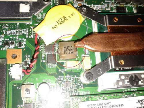

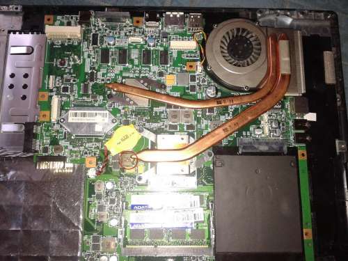

Van egy hibás msi gépem amit bontásra vettem meg,de más hibát mutat mint az "alaplap hibás" gépek általában.Be sem kapcsol egyáltalán.
A töltőt rádugva elkezd villogni a töltőn a LED(Delta electornics táp 19V 4,X A). Innentől kezdve nem is erőltettem tovább gondoltam hogy valami zárlat vagy ilyesmi lehet a lapon. Belenézve találtam is gyanús nyomokat.
A kérdésem,hogy mi az az alkatrész? Valami kondenzátor vagy hasonló?
Ha találok másik alaplapon ilyen számút azt átrakva működhet e az alaplap ha más baja nincs,vagy felejtős,mert ez olyan alkatrész ami nem csereberélhető? -
