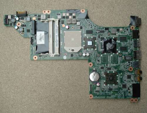

Adott egy HP Pavilion dv6700, a chip felirat kicsit kopott és nagyjából annyit látni, hogy G86-630-A... aztán 2 vagy 3.
Esetleg meg tudná valaki mondani, hogy melyik lehet? -

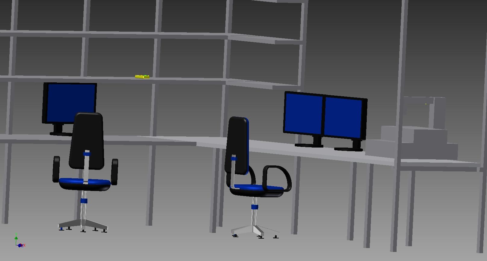

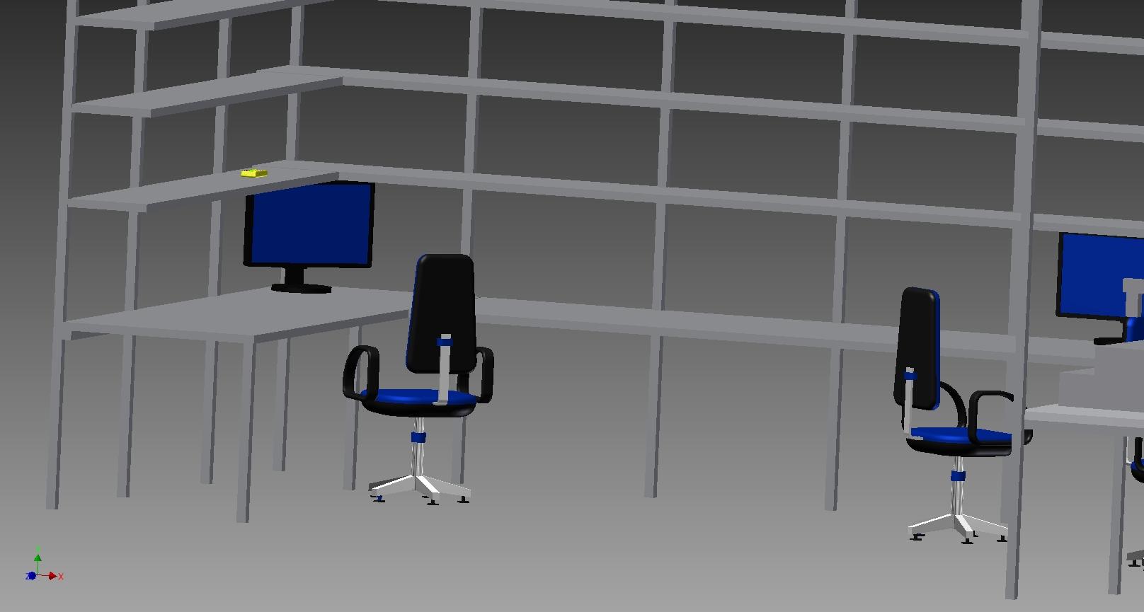

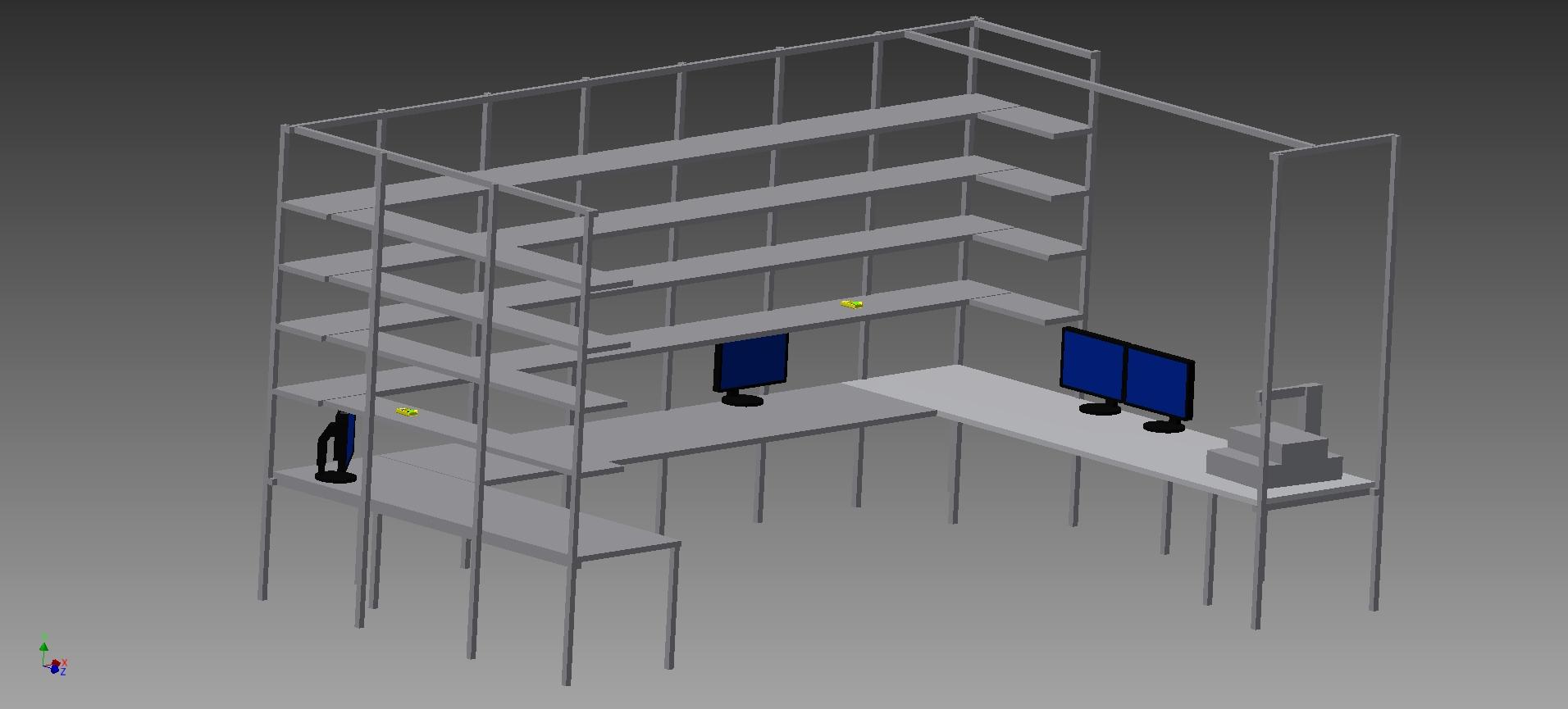

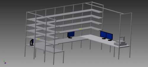

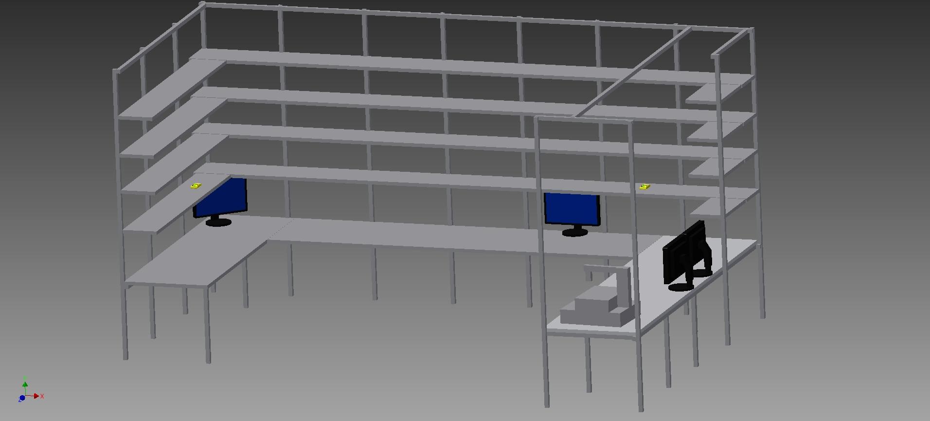

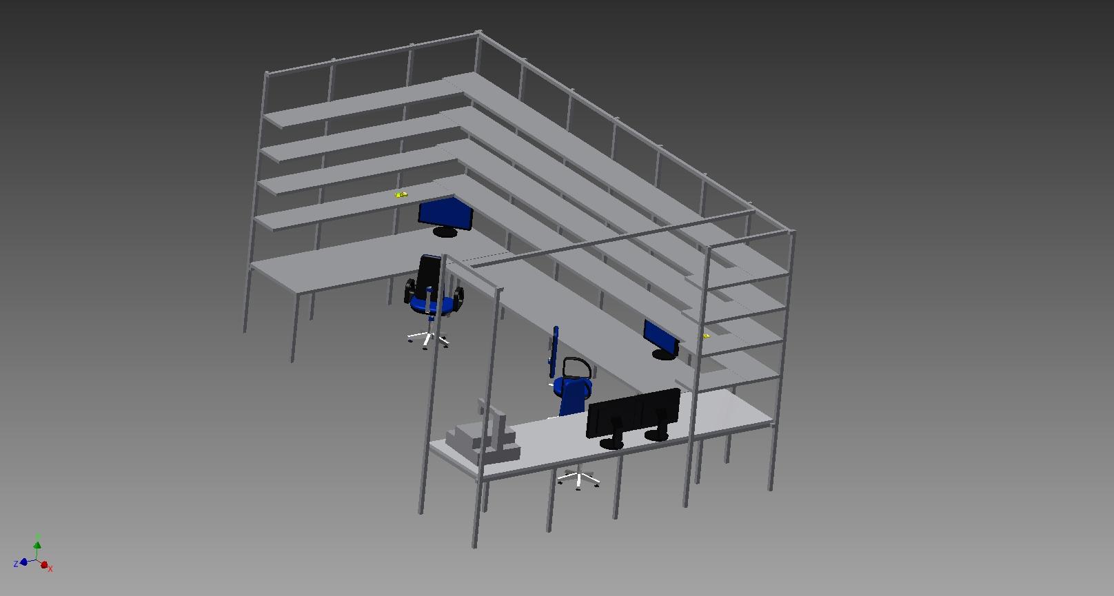

Én az asztallap mélységét 100-ra tervezném. A mostani munkaterületem 200 x 80-as és 150 x 70-es és kicsi. Akkor hibáztam, amikor 100-ről visszaléptem 80-ra, mert úgy gondoltam, hogy elég lesz. Nem lett.
Ha kisebb kényelmetlen, mert nem férsz el. Ha mélyebb, azért nem jó, mert ha berakod a tövébe a sört nem éred el és fel kell állnod. A pocakkal rendelkező kollégák további hátrányból indulnak
Még olyanon gondolkoztam mostanában, hogy tervezek a polc alá egy sínen mozgatható 'polc féleséget', amit akár két munkahely között tudok tologatni, ha éppen hely hiány van... Továbbá az alsó polcot magasabbról indítanám, mert a jelenlegi monitor magasság kicsit alacsonynak tűnik.
A polc mélységét aszerint tervezném meg, hogy milyen funkciót szánok neki. Nekem a 40 cm, mélynek tűnik. Nálam egy polc 33 cm mély és kényelmesen elférek rajta.
Az asztal magasság, ha állítható, nem rossz dolog. Utólag nehezebb toldani, esetleg fűrészelni.
Nekem az egyik világításom az alsó polcon van, ami nagyon jó hangulatfényt ad
De ha csinálni akarok valamit, akkor bekapcsolom én is a karos lámpát. Esetleg még fény szempontjából az ablak felől érkező természetes fényt másképp használnám. Én pl. nem szeretem, ha az ablakban van a monitor.
ielektros
Ha hiszed ha nem de teljesen egyetertek. Ez volt nekunk is az elso olyan gondolat, hogy nem lenne hulyeseg. A muszerek mondjuk csak reszben lesznek fenn a polcon mert a kozel 1 meteres melyseg engedi oket az asztalra is tenni. A lenyeges dolgok mint DMM az mind az asztalon lesz. Szkopbol is ami van kicsi az ott lesz a DMM alatt. A tobbi muszer, szamlalo, egyeb szkopok, fuggvenygenerator stb. az tuti mind a polcra kerul.
Abban tok jo az otleted, hogy a legfelso polcra teszem a vilagitast. Eddig a rendszer ugy nezett ki, hogy az asztal feletti elso polcsor kapta a vilagitas szerepet es az vilagitotta az asztalt. Na ezt megnezem holnap mert az egesz jobban kezelheto lenne ha felulre kerulne a vilagitas. A munkahelyek ugyis kapnak karos lampakat szoval direkt fenye lesz minden asztalnak. De az eros szort feny fontos. thx.
Mondjuk annyi meg, hogy 40cm szerinted nem eleg mely? Abban mar elfer a batar nagy Agilent 6632B tapegyseg is meg minden amim van. Ennel melyebb cuccom jelenleg nincs es ugy erzem, hogy a jovoben nem is adnak ki mar melyebb muszereket.
ielektros
ja igen. Osszesen 3 munkahely lesz csak kiepitve a maradek teruet az "extra" szolgaltatasoknak lesz amit kozosen hasznalunk. Igaz meg nem tudom kivel
Eddig csak tanulok vannak igaz az ingyen rogyasig.
A kepeken a polcok ugy tunnek mintha betakarnak a monitorok latoszoget de ez csak optikai csalodas. A valosagban a polcok magassaga ugy van kialakitva (raadasul barmikor igazithato), hogy a monitor munkatavolsagbol es a szekbol tokeletesen lathato.
Az asztalok melysege a 365-os oldalon 960mm a hosszu oldalon es a rovid oldalon 850mm egyarant. Igy fer el jol a rendszer. Ezen sokat nem akarok varialni de az meg lehet, hogy a hosszu oldal is megkapja a 900-950mm melyseget. De ezt majd az asztallap beepitese utan dontom el.
A kozponti kompresszor egy trukkos dolog mert nincs olyan helysegunk ahova egy hangos atlagos kompresszor beepitheto. Emiatt 2db airbrush 2x2 hengeres kompresszor fog dolgozni egy 15L-es tartalyba. 50dB elviselheto zaj plane hogy masik helysegbe kerul de a tesztek alapjan nem hallhato zajt produkal a vevoterben es a muhelyben. A nyomas 6bar munkanyomasra lesz kiepitve de 4bar bosegesen eleg. Az egyik kompresszor mar a helyen van es mondhatni ez is eleg. De tobb munkahely eseten kell a 2db mert hamar esik a nyomas ha valaki a levegoben furdik.
ielektros
sracok... uj muhely keszul. Az alapveto rendszerek mar lassan keszen vannak de meg minden olyan stadiumban, hogy barmi utanepitheto, javithato. Gliga, KillHates, meg mindenki. f27 te is. Kinek milyen lenne az "alommuhelye"? Nem a felszereltseg teren hanem a kialakitas teren erdekel ha nem titok. Egyik helyseg kepeit feltoltom. Ez lesz a "labor" (kulfoldi nyelveken igy hivjak
Nem latszik nyilvan sok az elkepzelesbol de a napban majd teszek fel fotot a valos allapotrol. A polcrendszer az mar kesz az asztalos munkan kivul. Holnap megyek az asztaloshoz mert szegeny vert kopott amikor megrendeltem mindent 35 es 40-es retegelt lemezbol.
A legrovidebb oldal kb 260cm. Az ellentetes oldal 365cm a hosszu asztal oldal 530cm hozzavetolegesen.
A 365-os oldalon azert nincs polc mert ott ablak van az majd akkor kerul "polcositasra" es berendezesre ha minden mas keszen van mert akkor adja magat a hely, hogy mit hogyan lehet kihasznalni.Centralizalt lesz a levego es a porelszivas ami annyit tesz, hogy minden munkahely kap csatlakozast 4bar kozponto levegohoz es kozponti porszivohoz. A munkahelyek egyenkent lekapcsolhatoak a halozatrol, minden munkahely minimalisan ESD. Asztallap ESD, levego, porszivo ESD. mas nem. Koltson ra a tokom egyelore.
