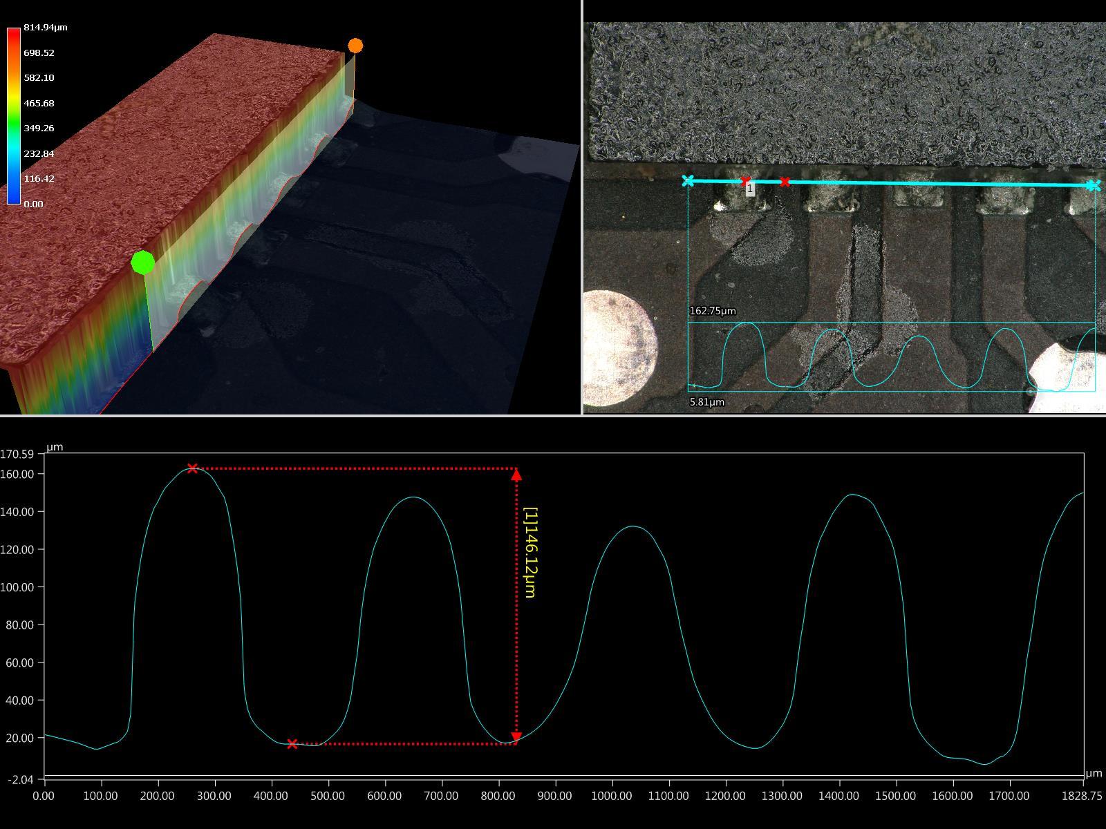

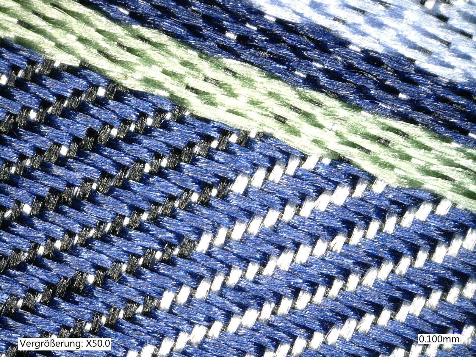

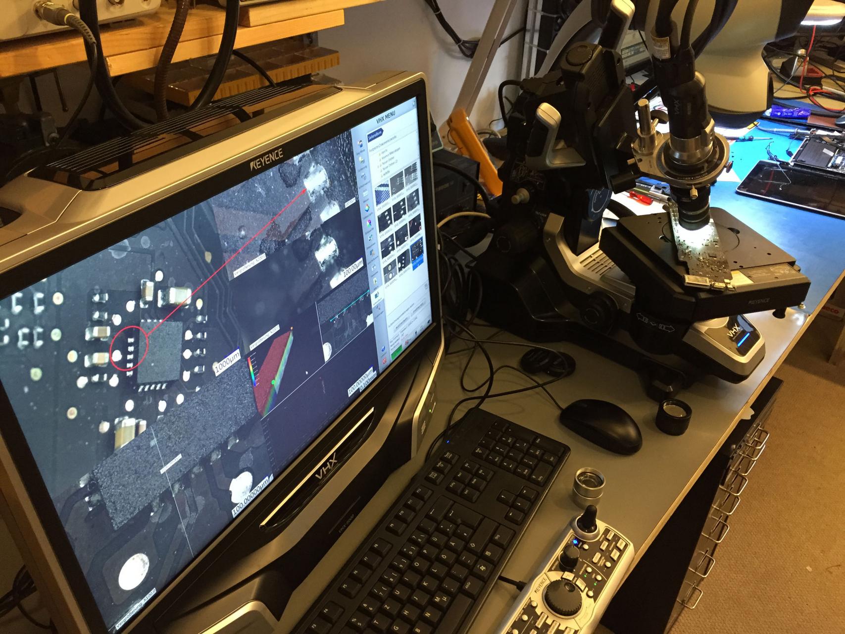

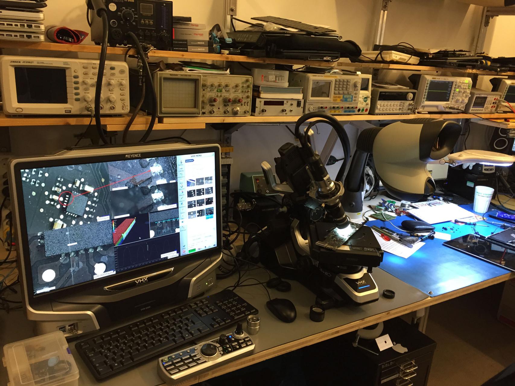

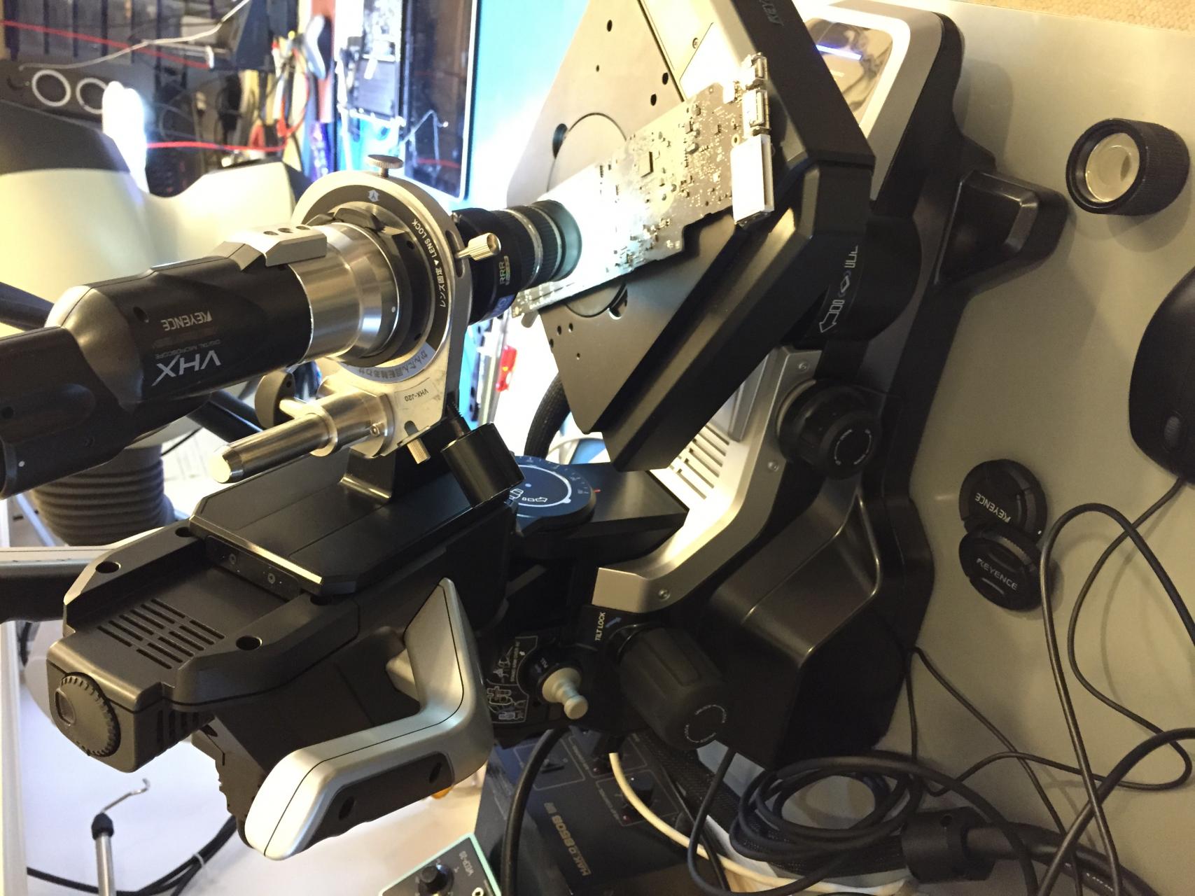

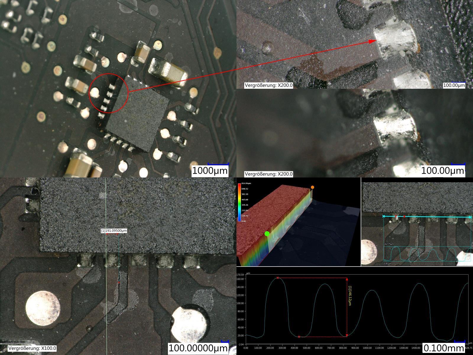

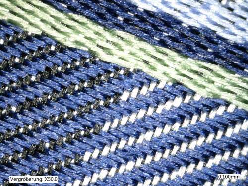

Ami a kepeken van az a Keyence VHX-5000. Ez a zaszloshajo a mikroszkop szeriakbol a Keyence-nel. Persze van makroszkopjuk is meg minden egyeb ezen a teruleten.
Az egesz cumo modularis. Leirhatatlan igy, hogy mit tud de egyet biztosan. Evekre hitelbe verni egy kisebb ceget.Ez egy komoly analtikai muszer. Valos idoben tudsz vele majdnem mindent csinalni. Mereseket vegrehajtani µm pontossaggal. Azonnali dokumentacio keszites blabla. Bar ez inkabb a szoftvernek koszonheto. Az optika ami rajta volt es ami erdekes szamomra az pl a 20-200x tartomany. Millio lencse van hozza kulonbozo extra feltetek szinten. Diffuzorok, tukrok stb. A "fej" egy az egyben lekaphato az alvanyrol es lehet vele Jedi modjara hadonaszni vagy anal intruder uzemmodban hasznalni. Persze ki ki a maga felelossegere mert egy E osztalyos mercit siman ki lehet kanyarintani minden snikksnakkal egyutt a mikroszkop kedvezemenyekkel megnyirbalt arabol is.
De ilyen a kapitalizmus. Amugy Japan cumo. Rohadtul finom minden szervo, minden mozgasa, mechanikaja ugy mukodik, hogy az maga a tokeletesseg.
- Valos ideju melysegelesseg rendereles. Ez persze csak kb. valos ido. Amint viszont kikapcsoljuk a renderelest onnantol kezdve tenyleg teljesen realtime a cucc.
- Full automata minden optikai funkcio. Zoom, fokusz, melysegelesseg, tukrozodes kikuszoboles stb.
- Rengeteg es meg tobb beepitett szoftveres okossag meresi feladatok elvegzesehez vagy dokumentacio kesziteshez.
- 2MPixel (ez 18MP-ig bovitheto). Ez nyilvan tokeletesen elegendo mert az optika vegzi a munka nehezet. A lenyeg, hogy nagyon jo erzekelo kerult beepitesre a tesztek alapjan. Marha szep kepeket csinal 1600x1200-ban.Az elobbi post-ban a negyedik kep ugy keszult, hogy siman odanyomtuk a Keyence-es kollega nyakkendojehez az optikat. Sajnos a 200x-es kepet nem mentettem le. Ez meg ugye csak 50x-es.
Peldaul egy golyot amit felulrol lefotoztal igy tudsz analizalni "3D" -ben. Nyilvan ilyen esetben celszerubb egyszeruen szogben vizsgalni, de a kep akkor is mutatja, hogy mit tud a feldolgozo software.
Ez meg egy bazi nagy krater
Gondolom nem lattad akkor a par hete linkelt videot amit csinaltam az electonica ´14-en.

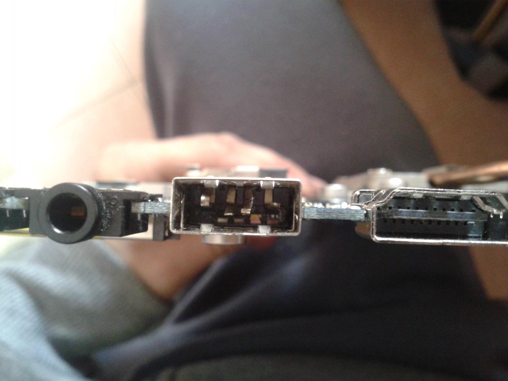

A következő gépet megkínálták kólával, nem ízlett neki... 3,3V 5V van bekapcs gombra felvillan a power led. Valaki már takaríthatta. Hirtelen mikroszkóp alatt találtam 2 ellenállást maik csak dísznek vannak, jelen állapotukban.[link]
Szóval ha valakinek lenne dall7amb6e0 laphoz rajza, azt szintén megköszönném -

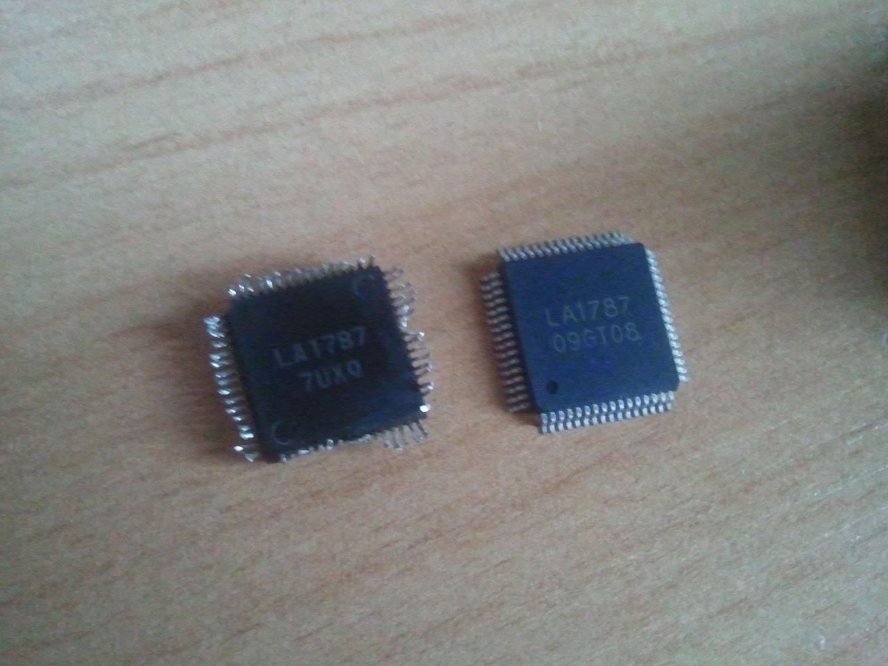

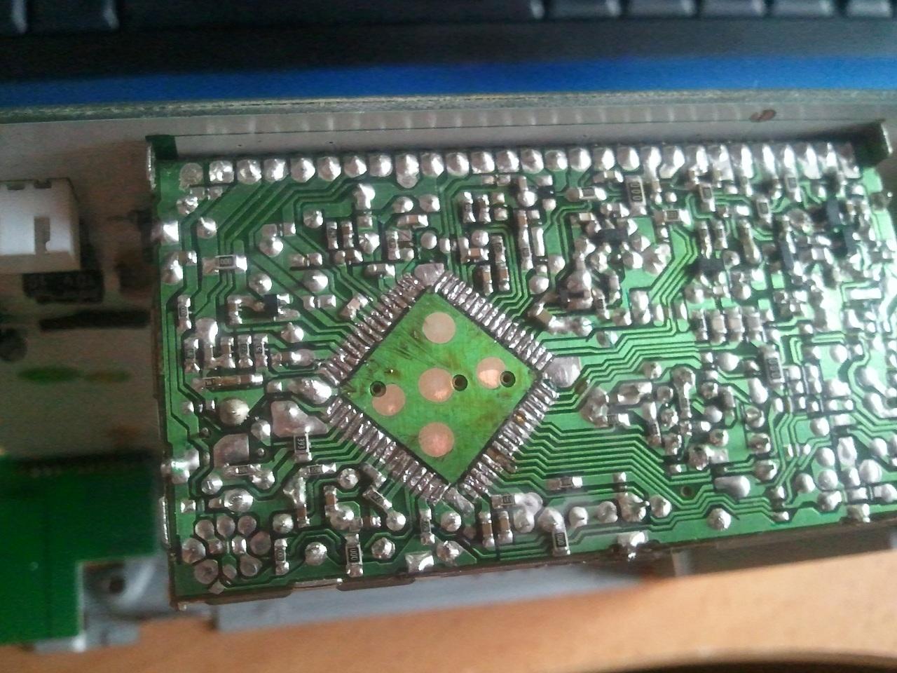

Egy nem túl értékes fejegység 64 lábas, 1x1cm-es IC-jének visszaforrasztását vállalná esetleg valaki? Sajna első ilyen IC leforrasztásom volt, és egyik oldalon sorra felszakadtak a bekötő réz lapocskák, illetve a 64 közül 1 le is szakadt.
Új IC megvan, szóval a régi helyét kellene rendberakni és felforrasztani az újat.
Mellékelve a képek.
