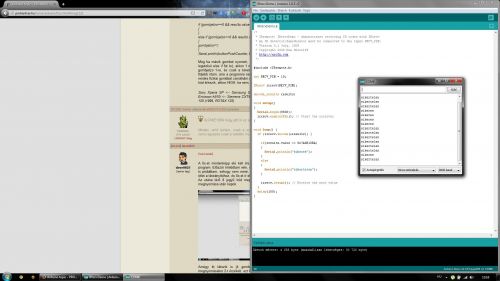

A következőt hogyan lehetne megoldani? A DHT22 megadott időközönként küld értékeket, és az aktuális adatot össze akarom hasonlítani (nagyobb, kisebb vagy egyenlő), az előző 5 érték átlagával. Mindig az előző 5 érték átlagával, vagyis nem úgy, hogy 5 érték után hasonlítok, aztán megint a következő 5 érték után hasonlítok, stb.
dave0825
Okés, ez mind, amit kiír (volt egy pmilis elírásom is, azt javítottam):

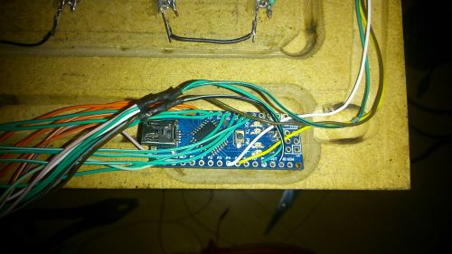

Nyákot ritkán forrasztottam/forrasztok, általában led-eket, ellenállásokat, vezetékeket szoktam, azokhoz mindig jó volt, sosem volt semmi baj, nagyon jól letisztítja, amit kell. A rajt maradással szokott gond lenni, hogy nagyon lassan szárad, van, hogy napokig rajt marad, ha nem törlöm le, ezért gondoltam, hogy valahol maradhatott és összezár valamit. De akkor szerzek rendes no-clean folyasztószert. Tudnál esetleg linkelni oldalt, vagy boltot mondani, ahol kapok nemdrágán ilyet? Neten rendelni nem olcsó. Esetleg kis-elektronikai boltban, vagy hol lehet ilyet venni?
Amúgy így néz ki most a Nano-n az összeállítás:
dave0825
CR-nek szoktuk itthon mondani, vagy forrasztóvíz (azt hittem, hogy ez a hivatalos neve, de utánanéztem, nem
), rozsdamaró, ilyeneknek, de inkább CR-nek. A doboza ilyen, gondolom ez is van benne, apám szokta venni, sose kérdeztem, hogy eredeti doboza-e. 10-12 éve tudok forrasztani (Weller pákám nincs, csak pisztoly, 75W-os), azóta használok/használunk itthon ilyet hozzá, lemarja a koszt, egy pötty, és nagyon szépen megfogja mindig, amit kell a forrasztás. Enélkül van, hogy 5x kell megforrasztanom valamit, mert elengedi, úgyhogy enélkül nem is szoktam próbálkozni a forrasztásokkal.
Szép kis pöttyök lettek, nem hatalmas ormótlan buckók, úgyhogy tudok forrasztani szépen pisztollyal is.
Képet már nem tudok mutatni, mert mivel nem jutottam semmire, szétszedtem az egészet, mármint az Arduino részét, kipróbálom a Nano-val. Próbapanellal összedugdosva jól működik, szerintem a Pro mini-m adta meg magát.
(Lehet, hogy ezért is produkálta mostanában a kékhalált a windows is, ha csatlakoztattam a géphez.)
Ha ráforrasztottam mindent a Nano-ra, arról küldök képet. -

Megőrülök ezzel az egésszel............Rátöltöttem a fönti képen látható infrás programot, a 11-es pin-re kötöttem az infrát, az még szabad volt, erre valahogy, halván lila f*ngom nincs hogy, de a led-mátrix utolsó oszlopa világít, ami a 10-esre van kötve...Gondoltam, a forrasztásnál valahogy összeérhetett, esetleg a forrasztóvíz miatt áthúz, vagy nem tudom, így átforrasztottam a 13-asra, ami elég messze van tőle. Rátöltöm újra a programot, megint világítanak ugyanazok.
Ráadásul hiába nyomkodom a távirányítót, soros porton semmit sem ír ki a program, pedig a hexa kódokat kéne.
Semmi köze nincs a programnak a mátrixhoz, semmit nem módosítottam rajta, egyedül a 11-es pin-t kéne használnia, mitől világít mégis az utolsó oszlop?
Átkötöttem az infrát egy másik Arduino-ra, azon meg tökéletesen megy.
Soros porton írja is a megnyomott gombok kódjait, tehát nem az infrával van baj.
Átnéztem mindent, sehol semmi zárlat, vagy bármi. Meghalhatott az pro mini-m? Rátölteni sem mindig akarja a programot, megnyomom a reset gombot, amikor kell, és csak villan rajt 1 led pirosan, de nem tölti rá (kéken szokott villogni az usb-n 2 led is, most azok sem). Kihúzom a TxD, RxD, GND vezetékeket, visszadugom, semmi. Kb. 10-ből 1x sikerül rátölteni.
Ha nem is tudtok így látatlanba segíteni, legalább kiadtam magamból, mert már:

Hiába töltöttem rá újra a programot, semmi. Külső tápról valahogy nem megy a távirányító. Na ez mitől lehet?
Tömböket használtam már, de egy ilyet nem tudom, hogy lehetne tömbbel megoldani:
0x7A6E10BA hogy jött ki ez az érték? Csak kíváncsi lettem...
