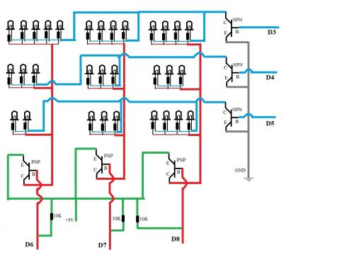

dave0825
Na, így már okés.
Amúgy oda az 5V feszültséget nem értem, vagy csak nekem furcsa, hogy az NPN tranzisztorokra +5V is és GND is megy, a PNP-kre meg csak +5V? Mivel nem igazán értek hozzá, elhiszem, tényleg, csak furán néz ki, hogy nem szimmetrikus.
Azért csináltam Paint-tel, mert nem gondoltam, hogy ennyi mindent berajzolok, először csak földobtam egy képet, hogy így gondoltam összekötni a led-eket, de aztán írtad a tranzisztorokat, ellenállásokat, mondom akkor már folytatom Paint-tel.
Pedig PSpice is van a gépen.
dave0825
Ja bocs, csak összekevertem az NPN és PNP-ket.
Amúgy a 2K2-eseket nem értem még mindig, hogy hogy tegyem a D3-D4-D5 és +5V közé.
Vagy a +5V alatt a portok kimeneti 5V-ját érted, és akkor a D3-D4-D5 jelű vezeték a rajzon és az Arduino azonos nevű portjai közé mennek a 2K2-esek?

dave0825
Akkor jó, hogy nem értettem, hogy mik az 1K-sok, de tényleg, kell oda, ezt tudtam is, mert ami alapján csináltam egy próba led-mátrixot, arra is raktam 1K-sokat, csak valahogy lemaradt a képről.
BC327-et is veszek, persze, csak azt nem írtam le külön, gondoltam úgyis ugyanazok az altípusok vannak annál is, csak PNP-kbe.
A 2K2-es ellenállást oda gondoltad, ahova a rajzon tettem, vagy mindegyik emitterre kell külön-külön?

dave0825
#856
Jó is, hogy szóba került az 1K-s ellenállás, mert lemaradtak a rajzodról az 1K-s és a 4K7-es ellenállások.
A BC337-ek bázisa és az arduino kimenetei közé kell egy 1K-s ellenállás, és valószínűleg fog kelleni ezeknek az arduino kimenetek és a táp közé is egy 2K2, mert nem vagyok benne biztos, hogy az arduinoban levő felhúzó ellenállás elég lesz a tranzisztos kinyitásához.
A BC327-ek bázisa és az arduino kimenetei közé kell egy 4K7-es ellenállás, különben azonnal kinyírod az arduino kimeneteit.
Légyszíves javítsd a rajzodon és töltsd fel ide, hogy megnézhessem.
Továbbá te csak BC337-ek vásárlásáról beszélsz, remélem a BC327-ek helyett nem azt akarsz betenni, mert az egyik NPN, a másik PNP tranzisztor.
dave0825
Értem, köszi. Viszont milyen 1k-s ellenállásra gondolsz? 330 ohmosakat javasoltál a ledekhez, a 10k-sra meg azt mondtad, hogy azt nem kell beletennem, mert nem OC-t használok. A BC337 jó lesz, 3-10 forint körül van, attól függ, hogy melyik kötőjeleset veszem, de akkor jó lesz a legolcsóbb is. Azon, hogy ne az Arduino kimenete legyen terhelve, a digitális i/o lábakat érted?

dave0825
Úgy is rajzoltam be (mondjuk látom, hogy nem úgy írtam le, bocs
), hogy 10k-s ellenálláson keresztül megy a +5V-ra, azt értettem, hogy így kell, csak azt nem, hogy miért, de akkor kihagyom.
Tehát, összeállítom a ledes mátrixot (ellenállásokkal), majd a tranzisztorokat a képen látható módon a portok elé kötöm, a GND-t és a +5V-ot pedig az Arduino-ról veszem le (gondolom). Nagyon szépen köszönök mindent! Sokat segítettél!

zka67
dave0825
#840
Szia, igen, úgy nézem, jó lesz a rajzod
Igen, minden piros és kék vezetékre kell egy-egy tranzisztor.
A ledeket így már kötheted párhuzamosan.
Egy nagyfényerejű kék lednek szerintem elég 5mA is, de majd meglátod.
A D6,D7,D8 lábakra nem +5V-ot kell kötni, hanem egy 10K ellenálláson keresztül kötöd a +5V-ra.
Csak azért rajzoltam bele, hogy ha netán mégis OC kimenetet állítanál be az arduinonak, akkor is
le legyen zárva rendesen a tranzisztor, ha nincs rá szükség. De szerintem el is hagyhatod, nem
fogod te OC-re állítani a kimenetet. -

Csak apróbb kérdések, hogy biztosra menjek:
- mindegyik piros szálra kell egy-egy tranzisztor, és ugyanúgy a kékekre is, ugye?
- ha mindegyik ledhez kötök egy 330 ohmos ellenállást, akkor már maradhatnak így párhuzamosan kötve? (tehát csak így értetted, hogy ne kössem párhuzamosan, hogy ellenállás nélkül, de ellenállásokkal már mehetnek így kötve?)
- lent a képen (lábak számát amúgy átírogattam) a D6-D7-D8-as lábakra is kell +5V-ot kötni? Ezt kicsit furcsának tartom, de az előző hsz-edben az ábrán ott is rá van kötve egy ellenállással sorba.Így fog kinézni akkor a dolog?
zka67

Ilyet rendeltem... Mondom, hogy ki fogja égetni az agyadat
Az NPN tranzisztorok kollektorára kötöd a kék (led-) vezetékeket, a PNP tranzisztorok kollektorára pedig a piros (led+) vezetékeket. Ezután minden egyes leddel sorba kötsz egy-egy 330 ohmos ellenállást, különben el fognak égni az ellenállásaid a terheléstől (ha egy ellenállást teszel több ledhez).
A D3,D4,D5 megy majd a SELECT ROW-okra, a D6,D7,D8 pedis a SELECT COLUMN-okra, bár a te rajzodon pont fordítva vannak, de nincs jelentősége az elnevezéseknek.
Az OC az open-collector kimenetet jelenti, de felejtsd el amit írtam, nem érdekes, csak összezavar téged.

Mik azok az OC-k?Amúgy így 1:45-kor nem annyira értem a kapcsolást, bocs, hogy láma vagyok.
Nagyjából így nézne ki egy részlete a mátrixnak, legalábbis így gondoltam a párhuzamosan kötéseket (amit annyira nem értek, hogy miért nem lehet, elég sokszor használtam ledeket párhuzamosan kötve, és nem szokott gond lenni, meg nem értem, hogy akkor máshogy hogy tudnám összekötni őket, sorosan nem jó.
)Ha nem így párhuzamosan, akkor hogy? Illetve be tudnád rajzolni (ha nem nagy munka/kérés) az ellenállásokat és tranzisztorokat?
Mert már lassan 2-kor tényleg nem fog az agyam, bár szerintem du. sem érteném.
zka67
dave0825
#836
Szia, a 40mA az abszolút maximum, a határérték, a javasolt 20mA egy lábon. Továbbá ha a kék ledeket 20mA-ről hajtod, ahhoz már fegyverviselési engedély kell, mert ki fogja égetni az agyadat is a fénye
De komolyra fordítva a szót, igen, meg lehet oldani mindent, még ezt is. Kell hozzá pluszban néhány filléres tranzisztor és ellenállás, remélem ezekben otthon vagy.
A tranzisztorok lehetnek BC337 (NPN) és BC327 (PNP) vagy hasonó típusúak.
A vezérlések invertálódnak, erre figyelj oda. Annyi ROW és COLUMN áramkör kell, ahány sorod és oszlopod lesz, a mátrixot nem rajzoltam fel külön, szerintem az menni fog neked is. A SELECT ROW kimenetek lehetnek OC-k is.Még egy jótanács: LED-eket sose köss párhuzamosan, még ha egy sorozatból valók, akkor se. Mindig használj külön előtét ellenállást minden ledhez. Az okokra most nem térnék ki, fogadd el ezt így.
+5VO O +5V
| | |10K
E| - 4K7
PNP |--o---| |---< SELECT ROW (0)
C/| ---
---o---ROW
LED + 330R
---o---COLUMN
C| 1K0
NPN |----| |-----< SELECT COLUMN (1)
E/| ---
dave0825
Eszembe jutott egy probléma. Mégpedig az, hogy úgy tudom csak összeállítani a led-mátrixot (egyébként ehhez találtam tök jó leírást, már értem, hogy hogy lehet programozni
), hogy valamelyik pin-re 7db kék led jut párhuzamosan kötve. Ezt el tudja látni elegendő árammal az Arduino? Ezen a képen azt írják, hogy 40mA a max, amit tud pin-enként, viszont egy led-nek pedig 20-24mA kellene.
Valahogy meg lehet oldani külső áramforrással? Így lennének összekötve a mátrixban a ledek, viszont pár nem 1db led lenne, hanem párhuzamosan kötve 5, esetleg 3, 7, ilyenek...(#835) tvamos: ja értem, akkor jó, mert már megrendeltem a DS3231-es modult.

A ledeket 6x5-ös mátrixba kötöm Arduino-ra, és persze párhuzamosan összekötögetve, hogy a szavakat világítsa meg. Tehát olyat szeretnék, hogy programba beírni, hogy ha éppen 8 óra 14 perc van, akkor a NYOLC, a TIZEN és a NÉGY szavak mögötti ledek világítsanak. Nem bonyolult, nem?
Excel-ben így néz ki eddig a dolog. A fölső táblázat, a led-ek mátrixba rendezve, az alsó pedig ahogy majd a betűk lesznek egy lapon kivágva. Az ÓRA és a PERC led-ek folyamatosan világítanak, az nem megy bele a mátrixba. -

) ide, hogy mit szeretnék csinálni, ahhoz ha nem mátrix-szal csinálom a ledeket, hanem minden szót (valamelyik 2, valamelyik 7 betűs) külön portokra kötök, akkor kellett volna hozzá a Mega a maga (micsoda szóhasználat
) rakat portjával. De így mátrix-szal nem kell külön vennem olyat, de ez már nem ide tartozik.
Viszont idetartozik egy mellékes kérdés, hogy akkor mekkora az áramfelvétele az ilyesmi ledeknek? Nem árt, ha tudom.
