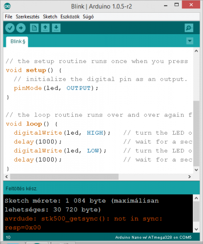

Ma megpróbáltam felprogramozni a bootloadert a nano-ra uno-val de nem sikerült.
Bekötöttem ez alapján:
Arduino without | Arduino as ISP
bootloader | programmer
__________________|________________
ICSP pin#1 (MISO) | D12
ICSP pin#2 (+5V) | 5V
ICSP pin#3 (SCK) | D13
ICSP pin#4 (MOSI) | D11
ICSP pin#5 (RST) | D10
ICSP pin#6 (GND) | GND
__________________|________________UNO laptoppal összeköt, majd kikerestem a minták közül az ArduinoISP-t. Feltöltöttem az UNO-ra, utána az alappanelt változtattam nano 328-ra, a programozót Arduino as ISP-re majd Bootloader Begégetése, de ezt a hibát dobja:
avrdude stk500_getsync() not in sync resp=0x00
DrojDtroll

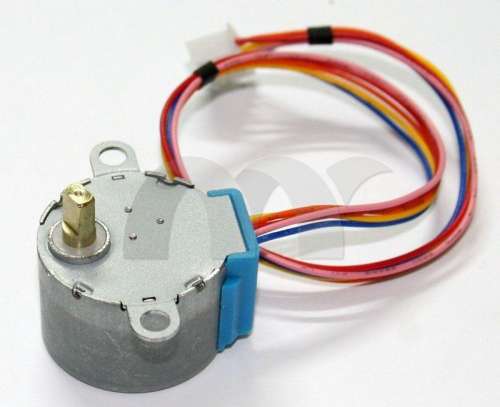

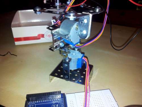

Sleed
szia,
tudom hogy ez nem arra való, de ezt az egyetlen dolgot találtam amit direkt ehhez a motorhoz árulnak. Hátha ebből kiindulva találsz valami mást is, ami hasznos.

csatlakozok a témához. Én egy napelem alapú projektbe vágtam. A technika lényege az lesz hogy egy napelemet mindig a legerősebb fényforrás felé fordítson a legideálisabb szögbe, ezzel maximalizálva teljesítményt. Gyakorlatilag egy napraforgó.
A projekt szoftveres része 70%-os állapotban van, a hardveres része volt megakadva. Korábban lego-ból álltam neki, de az egyszerűen gyenge ilyen célra, nyeklik/szétesik/törik. Aztán beszereztem egy fém építőjátékot és abból kezdtem építkezni. Most így áll:
Alapvetően jó is lenne, de nem sikerült rendesen megfogatni a léptető motorok tengelyét.
A kérdésem hozzátok: tudtok-e kifejezetten ilyen motorhoz való kiegészítőket, amik pontosan passzolnak, jól megszorulnak a tengelyén?Köszi ha van ötletetek.
