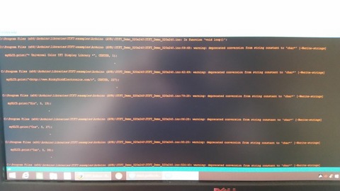

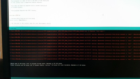

Nos! Sikerült feltölteni hiba nélkül,de a képernyő még mindig fehér
Nem tudom mitévő legyek. Lehet rossz a kijelző? -

#3120
a legújabb nálam nem volt az igazi, mert rengeteg error-t dobott a library-kre. Én nálam 1.6.5 van fent.
Gergosz2

#3118
Wow!
Az nem kevés warning. Melyik verzió van fent az arduino fordítóból?
Szerk:
Meg úgy nézem, hogy a arduino telepítési mappájába tetted be. Nem tudom, hogy ott is működik-e rendesen de úgy tudom, hogy, és én is így szoktam csinálni, hogy a
C:\Users\<Felhasználó>\Documents\Arduino\libraries
mappába kell rakn i ezeket, és ő is oda rakja Manage librariest használva.

#3116
csomagold ki és az egészet másod a libraries mappába.
Olvasd el a dokumentációját, mert ott látni fogod, hova kell írni. Hint: UTFT.pf 3. (számozott!) oldal legeleje.
