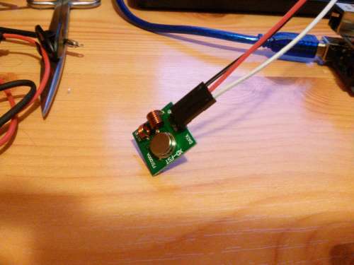

Na de egyelőre csak a vevőt használnám, ahhoz hol találom meg a megfelelő könyvtárat és leírást?
2 gombos távirányítót használnék.

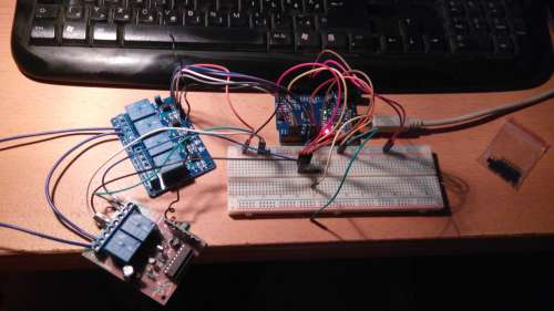

Na és össze van állítva próbára, működik ahogy elgondoltam!
Itt a kód, tippeket várok.

A 4-es relé modulból használnék 2-t irányváltásra, egyet a villogónak ami 12V-ról megy és egyet a 230V lekapcsolására.
Nekem így egyszerű, nem akarom megbonyolítani tranyóval meg ilyesmivel.Ez nem nagyon tiszta:
A relé modul amit linkeltél az 1x záró 1x bontó érintkezős, vagyis tudsz vele váltani a két irány közt.
Az irányváltáshoz nem kell legalább 2 relé? -
happy555
Majd kiderül, mindig szokott beesni 1-2
Talán inkább annyi, hogy egy kicsit egyszerűsíteni kellene a rendszert, hogy ne egy távírányítós modul reléje kapcsolgassa az arduino bemeneteit, és azt ne kelljen resetelni tápelvétellel.
Tisztább lenne illlesztened egy rf vevőt (meg akár adót is), és akkor nem kellene annyi relét kattogtatni.
6 helyett csak 2 relé kéne. 1 az irány kiválasztásához, és 1 a delej kapcsolásához. -

Na de inkább beírom ide az egészet, hogy így jó e.
Nagyjából meg van a leírás is hogy mi mi.
A resetPin az RF vevőt áramtalanítja, hogy a relék visszaálljanak alap állapotba. Ez addig lesz így, míg nem jön meg a másik. Mert ez csak self-lock, tehát egy gombnyomás akkor úgy is marad a relé. Az meg nekem nem jó, mert rövid áramszünet után kinyílna a kapu, meg ne legyen behúzva a relé, csak ha kell.
Az aramkor:
* Gombok a +5V es a pin 2, 3, 9 es 10 koze.
* 10K ellenallas a pin 2, 3, 9, 10-re a GND-rol kulon-kulon.
* Megjegyzes: A legtobb Arduinon mar van egy integralt LED a pin 13-ra kotve.
A 4 csatornas rele panelen az 1. es 2. rele bemenetet ossze kell kotni a valtokapcsolas miatt.
Rele bekotese:
Rele 1: NC +30V DC motor fele, NO GND motor fele, COM +30V DC a tap felol.
Rele 2: NC GND motor fele, NO +30V DC motor fele, COM GND a tap felol.
Rele 3: NC 230V AC a DC tap fele, COM 230V AC a halozati arambol.
Rele 4: NC +12V DC a 2 csatornas tavvezerlo fele, COM +12V DC a tap felol.
const int buttonPin1 = 2; // Kapu nyitas gomb, a vevo egyik releje
const int buttonPin2 = 3; // Kapu zaras gomb, a vevo masik releje
const int iranyPin1 = 4; // Kapu nyitas-zaras, elso rele valtokapcsolo 1. rele
const int iranyPin2 = 5; // Kapu nyitas-zaras, masodik rele valtokapcsolo 2. rele
const int jelzoPin = 6; // Jelzofeny nyitas/zaras ideje alatt 3. rele
const int resetPin = 7; // Vevo reset hogy a relek NO-ba alljanak 4. rele
const int ACvPin = 8; // Motor 230V lekapcsolasa 5. kulonallo rele
const int vegallasPin1 = 9; // Vegallaskapcsolo-nyitva
const int vegallasPin2 = 10; // Vegallaskapcsolo-zarva /Magnes erzekelo/
const int ledPin = 13; // Allapotjelzo LED, folyamatosan vilagit muvelet kozben

Ezt a 433MHz-es RF vevőt hol lehet olcsón kapni?
Vagy ebay-en hogy keressek rá?
Nekem kapunyitóhoz kellene, most egy ilyenem van, de elég lenne egy arduinohoz való 5V-os is.
Mondjuk a jelenlegim 315MHz-es, ezt a távvezérlőt be lehetne programozni rá? -

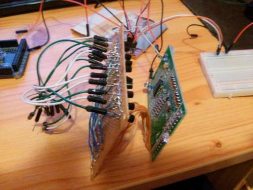

Az első képen van egy kicsi nyák, rajta tranzisztorok és azok vannak rákötve az RF távirányító 1-1 gombjára.
Azaz, web szerveren keresztül kapott egy kérést az arduino ami félsec-re 5V-ot adott a tranzisztornak ami meg a távirányító 1-1 gombjának.
Csak az volt ezzel a gond, hogy ahány gomb annyi digitIO pin ment el, (Bár mega-n van sok) de így azért szebb is kábel management szempontból is.
Igen néztem, de úgy néz ki menni fog plusz antenna nélkül is (csak néhány méterre van a vezérlő)
