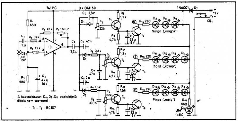

Szia, ez alapján szerintem el lehet indulni.
Ebből neked csak a rajz bal oldala kell az órajel generátor nélkül. Mivel az ardiunonak ha jól tudom, csak 6 ADC bemenete van, ezért szükséged lesz neked is analóg kapcsolókra, mert itt tíz jelet kell feldolgoznod. Szerintem jobban jársz, ha CD4051-es IC-t használsz (2db-ot, filléress cucc), mert akkor összesen 3 kimenetre lesz szükséged a bemenet kiválasztásához, és 2 ADC bemenetre.
A frekvenciák: 32Hz, 64Hz, 125Hz, 250Hz, 500Hz, 1kHz, 2kHz, 4kHz, 8kHz és 16kHz, fentől lefele.
Szerintem nyugodtan nekiállhatsz egy-két csatornával kísérletezni (pl. a 125Hz és 1kHz).
Ráteszel 1db CD4051-et, hogy a bemenetek választását is ki tudd próbálni.
Soros porton pedig kiíratod az aktuális értékeket. -

Legegyszerűbb ha megoldás, ha hangolt RC szűrüket raksz össze kondik-ból meg ellenállásokból Ezek gyakorlatilag gombokért megvannak. Ha kicsit tornázol még rajta, nem sokkal bonyolultabb ME-s kapcsolásokat is összerakhatsz.

Legegyszerűbb lenne a hagyományos fényorgona, 3 csatorna, 3 ledszalag, és a ledszalagok minden ledje egyszerre világít, csak a fényerő változik a zene egyes frekvenciatartományainak erejétől függően.
Az fft-hez szerintem is gyenge az arduino, viszont külső alkatrészekkel könnyen felépíthetők a szűrők, ezt többtíz évvel ezelőtt is így csináltuk, csak akkor tirisztorok kapcsolgatták az izzókat. A csatornák száma is növelhető, de akkor több alkatrész kell a szűrőkhöz, és gondolom növekedne az átfedés az egyes csatornák között, az r-c szűrők nem túl keskeny sávot képesek szűrni. -

Erre gondolok: link
A 100 Ohm-4.7 mikro párost pont a tápzavarok ellen írja. A több m vezeték a vevőre nem tudom okozhat-e gondot, meg kellene nézni szkóppal a vevő kimenetén meg az arduino bemenetén is a jelet. Áram nem sok folyik, emiatt elég a vékony vezeték, de van induktivitása meg kapacitása is, és mivel a meghajtás a vevőtől nem túl kis impedanciás (33 kOhmos felhúzóellenállás van benne), ezért könnyen torzul a jelalak. De lehet, hogy ettől még kiválóan veszi a jelet, és más okozza a bekapcsolásokat. -
