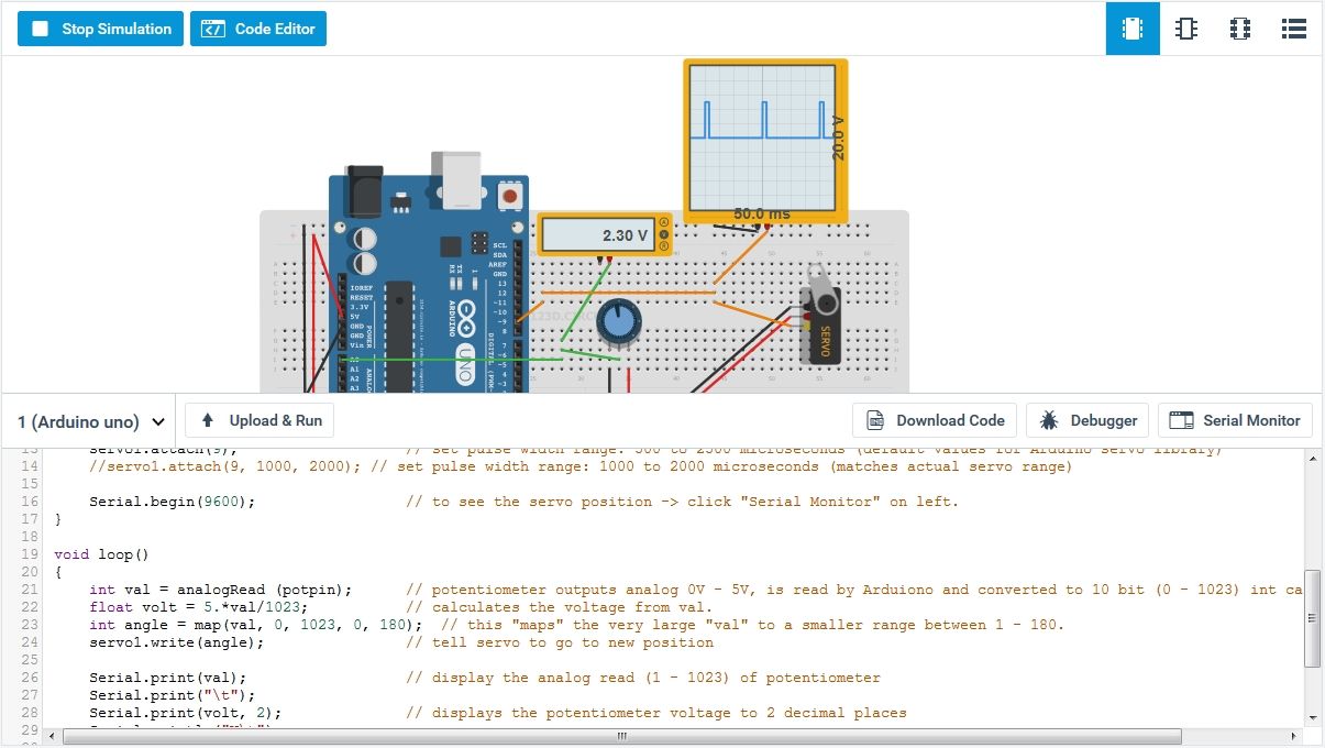

Valószínűleg sokaknak nagyon hasznos lehet az Autodesk 123D CIRCUITS online tervező/szimulátor/oktató. Kezdőknek és/vagy olyanoknak, akik nem ismerik a különféle áramköri elemek működését, kötelező

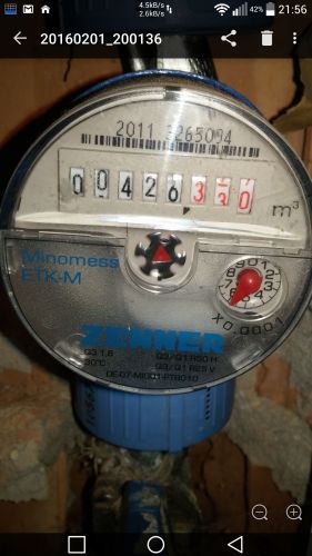

powerwade
#2367
Nem csináltam belőle kész cuccot, csak egy picit szórakoztam vele. Igazából két dologra emlékszem belőle:
- alkalmasan megformázott gyurmával cuppantottam rá a reflexiós optokaput a mérő üvegére, ez a rögzítésen túl adott némi árnyékolást is;
- nagyon pici fogyasztásnál problémáim voltak, ezeken (ha jól emlékszem) úgy léptem át, hogy a 2 m3/h-nak megfelelő ütemnél gyorsabban érkezett be le- és felfutó él, akkor azt eldobtam. -

powerwade
#2347
Hasznos lehet egy reflexiós opto-szenzor. A gázóra "6"-os számjegyén lévő tükröző felületen tökéletesen működik

powerwade
#2344
Ha jol emlekszem, opencv (vagy valami letoltheto modul) felismeri a szamokat. Raspberry-n jol elfut.
A piros vackot figyelnem amugy valami fotodiodaval, vagy tranzisztorral, csak kis szogben latot kell keresni. (Most ilyesmit nem is tudok, mert lathato fenyre eddig mindig LDR-t hasznaltam.) Ha fenyeros kek LED-et raksz, annal a pirost valoszinu nem fogja latni, mint (#2345) gyapo11-is irta.
powerwade
Félek, hogy tényleg csak a kamerás megoldás működik. Vagy OCR-ezem a konkrét számokat,vagy számolom a kis piros mutató körbefordulását.Már csak egy szuper mini, de olcsó webcam kell, meg valahogy feldolgozni az eredményt. Azért jobban örülnék egy "mechanikus" vizsgálatnak, abban jobban bizok, mint egy wifis vacaknak
