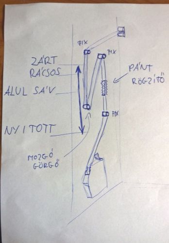

Igen, ahogy mondod. Maga a motor 30k-tól kezdődik, az elektronika még egyszer annyi hozzá, és így még mindig csak egy fali nyomógombos vezérlőm van, aminek szerintem semmi értelme, mert magam is fel tudom húzni ha már odamegyek
Plusz ezekre még rájön az a költség is, hogy alu redőnynek kell lennie! Tehát összességében ~100k-val növelte volna a nyílászáró költségvetésem egy fali nyomógombos redőny egy ablakra. A szabályzás pedig világosság, idő, otthonlét figyelembevételével fog történni. A bonyolultságra nem vészes. Menetes szár, két anya, motor, csapágyak/görgők. -
BarGer
Köszi! És milyen ismertető jegyekről tudom megállapítani ezeket, ha a chip feliratokat nem látni, és nem írják le?
Egyébként egy orsóhoz csatlakoztatott motort szeretnék hajtani úgy, hogy a hajtott anya bizonyos helyeken egy kontaktussal jelezzen a pozíciójáról(két végállapot, és 2-3 közép állapot). Továbbá lenne ettől függetlenül hőmérséklet mérés, fűtés szabályzás, szellőztetés vezérlés, páratartalom figyelés, és hasonlók egy másik eszközről. És ezt a két csoportot egy központi egységre kötném, vagy a fűtős lenne a központi - sajnos nem látom még át, mennyire lehet terhelni ezeket a lapokat. Ethernet, és valami RF kapcsolat fog kelleni (BT, WiFi). Az UNO-t biztos beszerezem, játszani/gyakorolni jó lesz, de a felsoroltakra milyenek lennének szükségesek?
