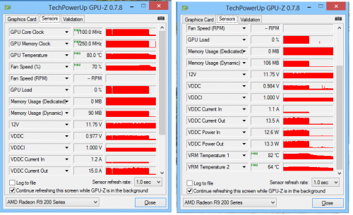

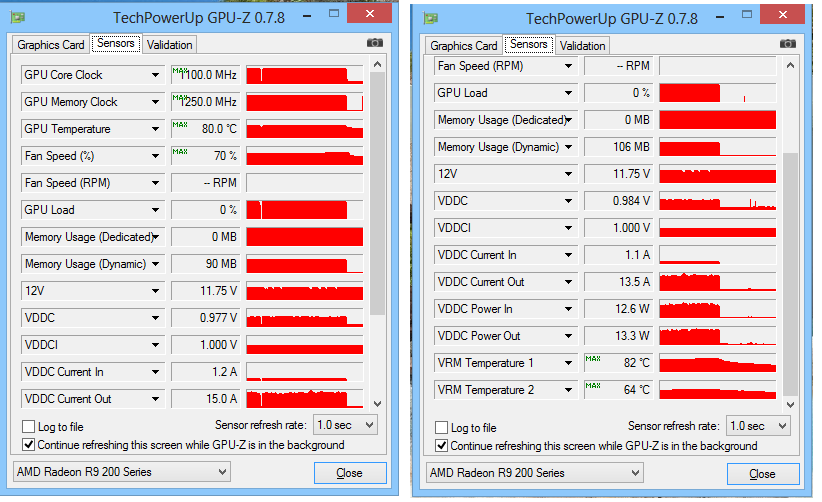

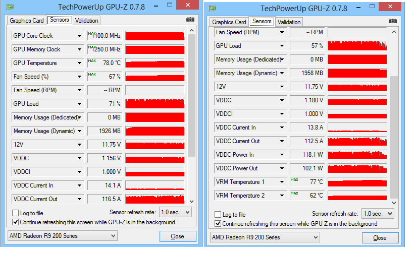

Na gyors teszt giga 290 windforceról. Sniper Elite 3-al tesztelek, mert most nálam az a legjobban fűtő játék. (4-5 fokkal jobban fűt mint bf4 multi).
BS eddig nincs, alapórajel 1040/1250. Hynx ramos. 45 perc játék után, 78 fokra állt be (uber mode). Venti fordulatot nem monitorozza valamiért.
Játék kilépés után elkezdett zörögni mint az állat
, kicsit lazítottam az alsó ház tartó csavaron, így most megszűnt úgy tűnik.

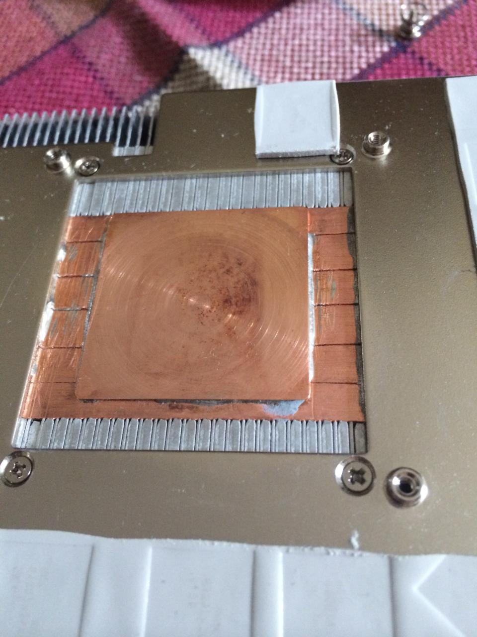

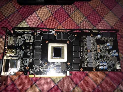

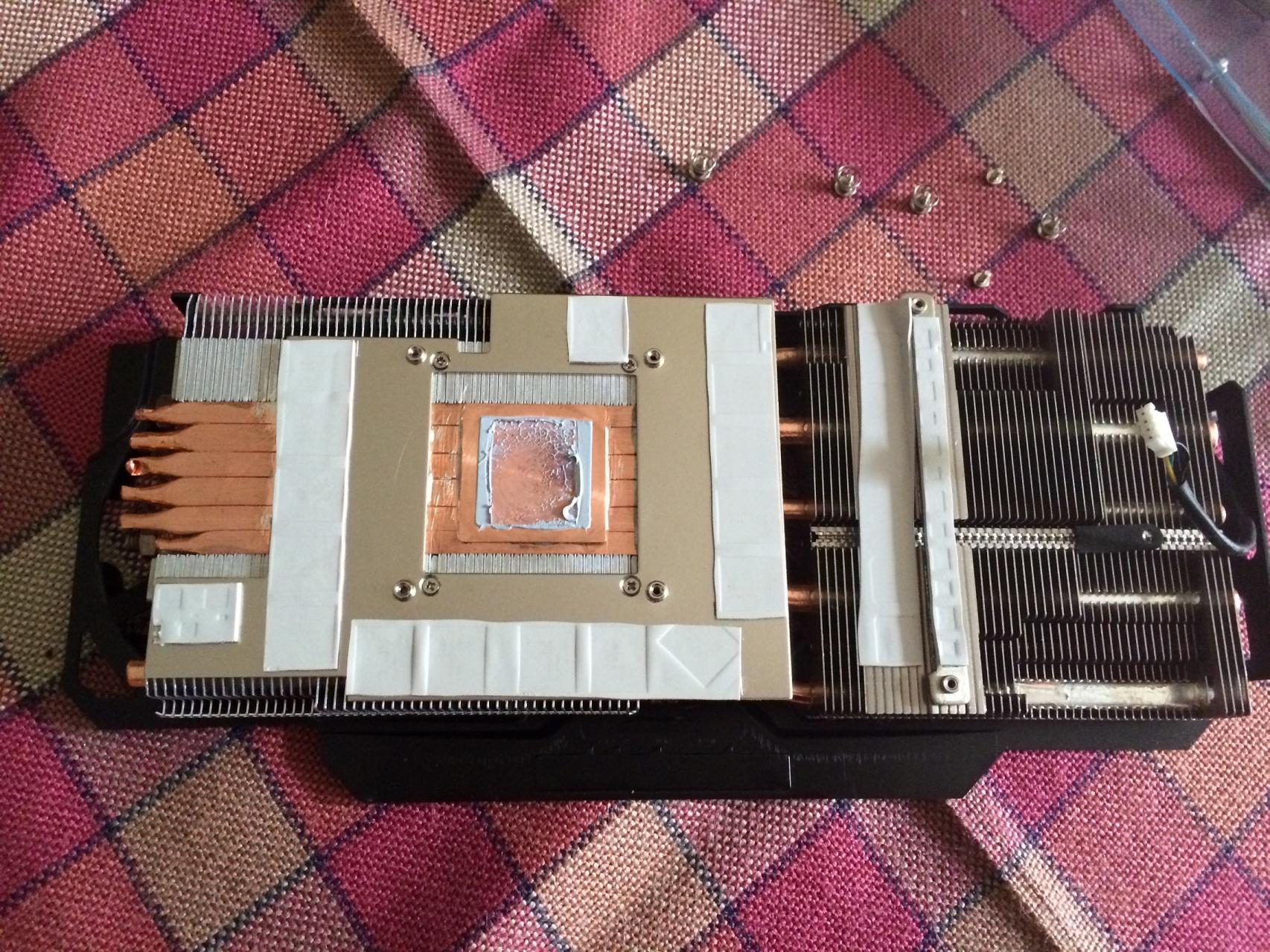

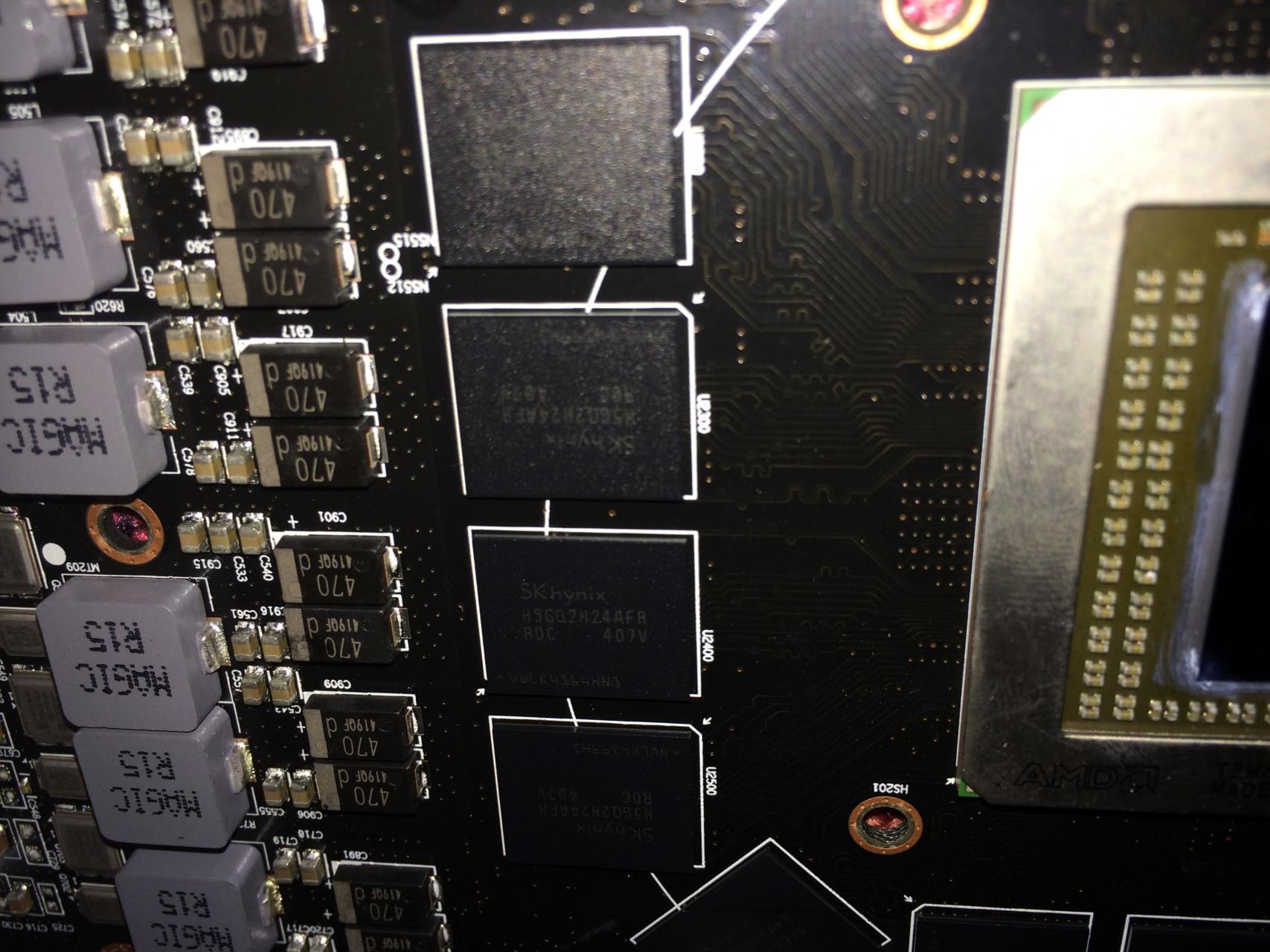

@Cris: 4 csík volt, ebből 2 a ramok, kockázva, a 3. 0,5-öst kell felszabni a VRM2-re és a VRM1 felső részére, ahol szélesebb, a 4. , ami az 1mm-es lenne, abból kell vágni VRM1-re.

A VRM1-re azt írja, használd az 1mm-es gap pad-et, de szerintem ez pont ugyanaz a 0,5mm-es volt, amit a VRM2-re írnak, lehet ezért magas alapból a VRM1, kivéve ha fujipoly-zol. Nekem az nem volt, így maradtam ennél, de tettem alá még egy 0,5mm-es phobya XT-t.
Vizeseknek magasnak tűnhet a hőmérséklet, de ha azt nézzük, hogy rajta van az alaplapi vrm, a cpu (2500K@4.6) és a vga, mindezt egy 280as EK radi hűti,2db gelid ventivel szerintem egész jó. -
