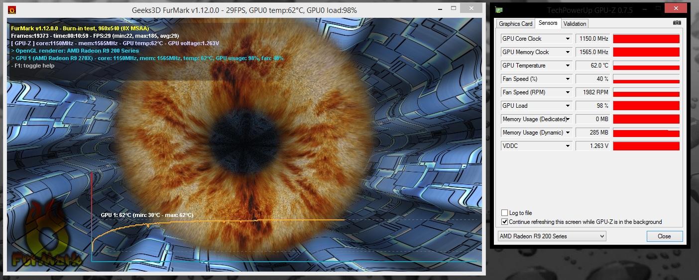

Gigabyte R9 270X-et 1150/1500MHz-ra húztam. Na most, érdemes feljebb rakni a TDP limitet?
Másik dolog, 15 perc FurMark után húzva max. 62 fok, itt meg is állt. Ez optimális ezen az órajelen?
