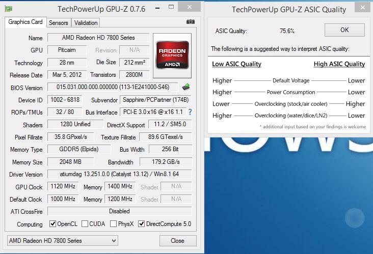

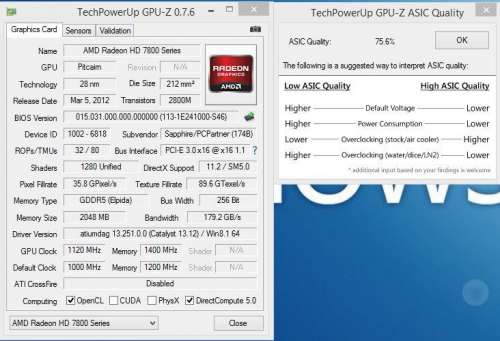

Az elméletem szerint a sorrend: 270 - 7870 - 270X. Valamilyen minőségi mutató alapján osztályozzák a GPU-kat. Mivel a sima 270 kapta a legkisebb órajelet, így azoknak kellene kisebb értéket mutatniuk.
Ezért lenne jó ha páran még megnéznék.
Razer6666: GPU-Z ablakán fent jobb gomb - Read Asic Quality
