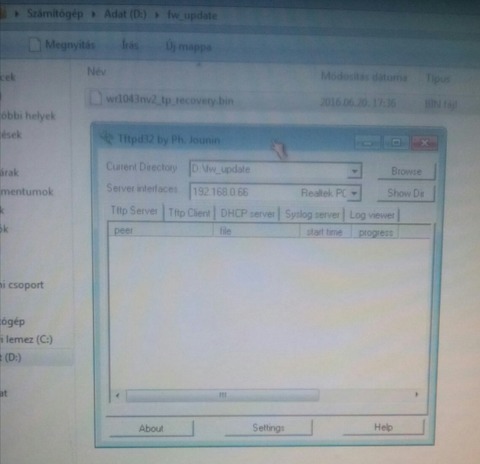

Köszi, közben áttolvastam a magyarnyelvű leírásokat és Youtubon videókat is találtam a tftpzés folyamatáról, nem túl bonyolult a dolog, de még nem volt gondom téglásodásból adódóan, ezért első alkalom lesz ez nekem.
"Jó tudni, hogy a TFTP-s élesztés (első két link) csak abban az esetben működik, ha azt támogató bootloader van éppen a routeren." Ez olvasható az összefoglalóban. Azt hogy tudom megállapítani, hogy a bootloader alkalmas e rá? Nekem v2 tipus van és a Suste féle openwrt volt rajta, csak valahogy megzavarodott éa a resetre nem reagál, pedig egyszer már sikerült visszahoznom az életbe, simán a resettel. Ezzel akkor alkalmazható az eljárás?
Ma már nem, de holnap nekiálok a dolgoknak. Ha valami nem úgy alakul, ahogy a leírások szerint lenni kéne, akkor jelzem.

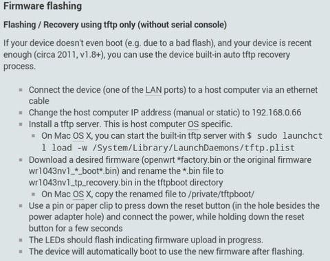

Valaki próbálkozott már ilyen tipusú router tftpn-n való élesztésével?
Sajnos van egy routerem, ami folyton újraindítja magát, tehát bekapcsolom, napocska ikon gyosan villog, majd felvillan az öszes led, majd kialszik és kezdődik elölről. Nem bootol be, folyamatosan újraindul.Ezen leírás alapján próbálnám megcsinálni, de nem vagyok túl perfekt angolból ezért szeretnék néhány dolgot kérdezni, hogy mit is mond ez a leírás.
Én így értelmezem az olvasottakat. Kérlek erősítsd meg hogy jól értelmezem e!
Tehát a gép címét átírom 192.168.0.66-ra, routert géppel összekötöm egy lan kábellel
Gépre telepítem a tftp szerver programot. A letöltött firmwareket a megfelelő helyre rakom. Átnevezem a leírtak szerint a fájlokat.
Áramtalanítom a routert, majd a reset gomb lenyomvatartása mellett újra áramalá helyezem.
A ledek villogása jelzi, hogy a feltöltés folyamatban van.
Aztán ha végzett, akkor újraindul.Főbb kérdések, amik nem teljesen világosak:
Ha jóltudom, akkor ezen a 192.168.0.66-os ip-n automatikusan keresi a router a fájlt, nem kell semmilyen parancsot kiadni a programnak, elég a gyári beállítás?
Azt írja, hogy a ledek villogása jelzi a feltöltést, de pontosan melyik led és hogy villog?
Ezzel akkor a gyári firmaware is visszarakható?
Mi történik, ha véletlenül megszakad a folyamat, akkor ezzel a módszerrel minden további nélkül lehet újrakezdeni a dolgot?A válaszokat előre is köszönöm!

Hát erre mondják, hogy aki hülye, az meg is érdemli.Próbáltam tftp-ről restore-olni, de sajnos kevés sikerrel:
tftp fut, teszteltem, command line-ból le tudom húzni localhostról a wr1043nv1_tp_recovery.bin filet, mindent úgy csinálok, ahogy az openwrt oldalán írják, 192.168.0.66 a gép IP-je, a 1043-on nyomom a reset gombot bekapcsoláskor...
És bekapcsoláskor látszik is rajta, hogy az a LAN port lámpa kezd el égni, amivel össze van dugva a géppel, látszik, hogy forgalmaz, tehát feltételezésem szerint áthúzza az fw-t, aztán elkezdi az fw update-es led villogtatást, de azt a végtelenségig csinálja, és sose lesz belőle semmi.Az itt javasolt innen letölthető fw-t próbáltam visszabarkácsolni többször is, de sajnos sikertelenül.

Na most megpróbálok tftp szervert telepíteni, hogy vissza bírjak flashelni egy gyári fw-t valahogy.

Igen, köszönöm, időközben rájöttem, átneveztem, fel is ment sikeresen. Momentán az a helyzet, hogy a LAN oké, a WAN port viszont OFF, és hiába nyomkodom, hogy reconnect, nem csinál semmit, de emlékeim szerint ez olyasmi, amit az OpenWRT oldalán említettek, mindjárt megnézem, mi fáj neki.

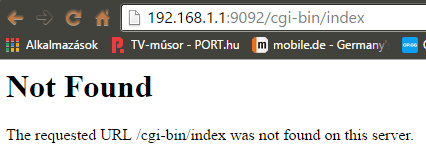

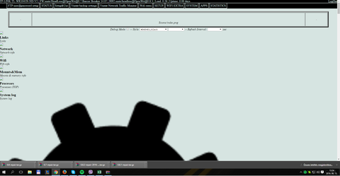

OctoCore #63419 üzenetére
a 2 baloldali böngésző egyértelműen a régi (0.7-es) index.html fájl által mutatott index fájlt keresi(http://192.168.1.1:9092/cgi-bin/index), pedig ilyen már nincsen, mert helyette már a "http://192.168.1.1:9092/cgi-bin/links.cgi" -re mutat.....
de ezekben a böngészőkben is közvetlenül hívva már jónak kell lennie (http://192.168.1.1:9092/cgi-bin/links.cgi)

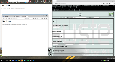

OctoCore #63417 üzenetére
kevered a dolgokat!
te a 0.7-es FW -t flashelted fel, ami régi
erre mondtam, hogy 2 lehetőséged van, vagy flashelsz egy 0.8.1-es FW-t (luci/system/backup and flash/flash), vagy frissítesz sima mentésekkel (luci/system/backup and flash/restore backup)
te a mentéseet pakoltad fel
ha most nem éred el a 9092-t, akkor tedd fel újból a 0.8.1-repairt luciban (luci/system/backup and flash/restore backup)de ezektől a mentésfelrakásoktól az FW-d nem fog változni (ezért is biztonságosabb, csak éppen + helyet foglal), ugyan úgy a 0.7-es fw van fent, csak pár fájl ki lett cserélve és pár + fájl lett felrakva, vagyis ha telsen visszaállítást csinálsz, akkor visszaáll a 0.7-es fw felrakás utáni alaphelyzetbe
érted?szerk:
most láttam csak a képet, és valszeg a böngésződ szivat!
csinálj cache üritést a böngészőben, vagy próbáld meg másik böngészővel (amivel nem nézted a régi 9092-t)
OctoCore
ha simán sysupgrade-t csináltam 0.8.1 -re akkor a 9092 not found volt, ezért azt tettem amit írtál, 0.7 ről feltettem a 0.7 repairt, utána a 0.8 repairt, és utána még mindig lassú volt a 9092 ezért onnan folytattam luciból a 0.8.1 és a 0.8.2 után lett ez és most gyors.
Közben megcsináltam amit írtál a clean gombra rányomtam, most már not found

ezek szerint akkor maradtál a 0.7-es fw-nél
itt elég nagy az eltérés a 0.8.1-hez képest, és azt kifelejtettem, hogy kell egy 9092/clean is
szóval:
1: felső menüben elmész a system/resets fülre
2: elvileg lesz több műveleti lehetőség is, am ik közül neked a: "9092 webpage clean/reset:", és az amelletti "9092_Clean" gomb kell, ezt nyomd meg
ilyenkor kipucolja a felesleges cuccokat
3: felső menüben system/backup oldalon újra letöltöd majd betöltöd a 0.8.1 és 0.8.2 repair-okat
Ezután elvileg rendben kellene lennie....
Ha valami nem ok, akkor megint tegyél be képet. -

Az első probléma az, hogy nem a legújabbat tetted fel!!!
A 0.8.1 kellett volna!
A lassú betöltés oka, pedig a régi hivatkozások, ami szintén a 0.7 miatt van.
Nagyon sokminden változott azóta. Pl a szabad hely is több, ami kellhet a nem flashelős (mentésekkel történő) frissítésnél.
Ha nem akarod az fw cserélni, akkor innen kellene a:
-0.7-repair.tar.gz
-0.8-repair.tar.gz
-0.8.1-repair.tar.gz
-0.8.2-repair.tar.gz -ket kéne feltolni.
Az első 2-t még luciból (lucii/rendszer/mentés és frissítés/mentés visszatöltése), a 3-4-et már a 9092-alól (9092/system/backup/download majd restore).Ha felrakod a 0.8.1-es fw-t, akkor ott már mehet a 9092-alól a:
-0.8.2-repair.tar.gz. -
