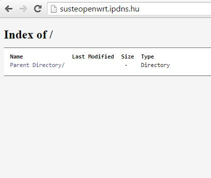

vargalex
Doky1988 #63689 üzenetére
Akkor csak az a baj, hogy nem olvastad el az ipdns.hu ide vonatkozó leírását:
5. "Username" a hostnévnél megadott azonosító név/e-mailcím (ez alapesetben megegyezik a regisztrációnál megadottal). FONTOS, hogy a azonosító e-mailcímből a @ és a pont karaktereket le kell cserélni kötőjelre.
Példa: az admin@ipdns.hu azonosítót itt helyesen így kell megadni: admin-ipdns-hu
Azaz a felhasználónév esetedben helyesen: dokymail-gmail-com.

Doky1988
DD-WRT - IPDNS.hu kombinációt használja-e valaki?
Segítség kellene beállításba, router elvileg frissít, ipdns.hu -n meg nincs frissítve a host. -

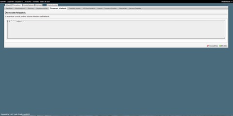

koffer82
Kedves Vargalex,
Routeremen (TP-Link TL-WR1043N/ND v1 - OpenWrt | OpenWrt vargalex v1.1.7 r35342) a syslogban betörési kísérletet észleltem SSH-n:
Syslog:
Jul 8 11:22:20 dropbear[10918]: Child connection from 91.196.122.202:58781
Jul 8 11:22:21 dropbear[10918]: Bad password attempt for 'root' from 91.196.122.202:58781
Jul 8 11:22:22 dropbear[10918]: Bad password attempt for 'root' from 91.196.122.202:58781
Jul 8 11:22:23 dropbear[10918]: Bad password attempt for 'root' from 91.196.122.202:58781
Jul 8 11:22:23 dropbear[10918]: Bad password attempt for 'root' from 91.196.122.202:58781úgyhogy feltételeztem, hogy gond van a bruteforce védelemmel:
Syslog:
Jul 9 03:01:37 sysinit: Enabling Brute Force protection for SSH on port 2222
Jul 9 03:01:37 sysinit: iptables: No chain/target/match by that name.Kiböngésztem, hol volt a hiba:
iptables --table nat -I zone_wan_prerouting -p $PROTO......... HELYETT:
iptables --table nat -I zone_wan_zona_prerouting -p $PROTO.........Kipróbáltam, műxik: 3 belépési kísérlet után nincs kapcsolat egy percig.
Csak gondoltam megosztom ezt veled/tek.

Maximusz
ismét igazad van! - mostmár 0.8.3-at ír ki
a wifi-s időzítéssel kapcsolatban hogy érted a "kivétel" hozzáadását ?
ennyit fűz hozzá , de ebből nem látom, hogy kivételként felvette volna-e a bekattingatott wifi-ket
0 0 * * * /etc/hotplug.d/button/25-wifi_umount_reset off
