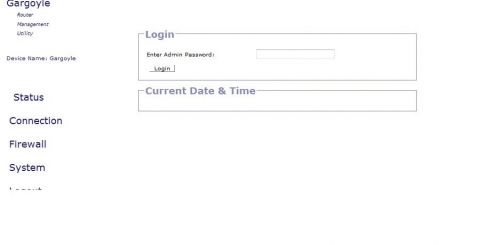

hódmaci
Valaki tudna segíteni?
Próbálnák belépni de csak ilyen furcsán töltődik be az oldal.
Gargoyle mint láthatjátok.Hiába klikkelek a belépésre nem történik semmi.
Windows 7 prof fut a pc-n Firefoxal,internet exporer-el is ugyan ez a helyzet.Másik gépen linuxmint fut azon megyen szépen,vagyis be is tudok lépni.

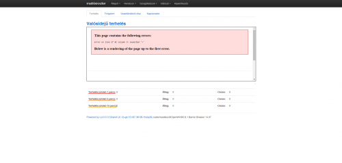

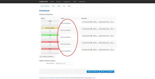

gvarga
siddis #63120 üzenetére
Nem. Én most utoljára feltettem ezt "suste-OpenWRT-BB-0.8.1-archer-c5-squashfs-factory.bin" és a mentéseket visszaállítottam, lehet akkor ezt is hozta.
Amúgy előtte azért megnéztem, de sajnos, akkor is ez volt a gond. Ezért gondolok, routerre.Amúgy mi ez a hiba egyáltalán?
gvarga
Hát megcsináltam most a frissítéseket (suste-OpenWRT-BB-0.8.1-archer-c5-squashfs-factory.bin), de sajnos a helyzet változatlan. A hiba ugyan az. Ez esetleg már a router lesz? Csatolok egy képet is:
Nem mertem még frissíteni a https://downloads.openwrt.org/latest/ar71xx/generic/ az itt található "openwrt-15.05.1-ar71xx-generic-archer-c5-squashfs-factory.bin", mert a sha256sums fileban lévő checksum adatok nem stimmelnek. Ez normális? Letöltöttem kétszer is.
gvarga
Értem. Mondjuk annak idején mikor ezt a változatot választottam az volt az alap gondom, hogy ehhez a TP-LINK Archer C5 Routerhez csak ez az OpenWRT-volt képes működtetni mind a két wifit tökéletesen. Az OpenWRT oldalán találhatóak hibát jeleztek.
Lehet, hogy most újra letesztelem az eredeti Openwrt-t is. -

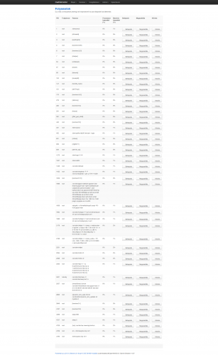

gvarga
következő problémám lenne "TP-LINK Archer C5" a suste/HeadLess@OpenWrt@0.7 Barrier Breaker 14.07 / LuCI 0.12 Branch (0.12+git-15.037.36195-f1e2a26) az OpenWRT-vel.
Erről a verzióról upgradeltem 0.81-re. Tökéletesen lefutott az upgrade, hiba nélkül működik (működött a router). Uninstaláltam (szabályosan) róla olyan szolgáltatásokat amik nekem nem kellenek (FTP, torrent, stb..), ne terheljék a routert.
Nagyon figyeltem arra, hogy rendszer szintű dolgot ne távolítsak, de lehet belecsúszott valami, mert a mellékelt kép alapján "Adatok összegyűjtése..." hiba, illetve a teljesítmény grafikonoknál:
This page contains the following errors:error on line 17 at column 3: expected '>'
Below is a rendering of the page up to the first error.
---hibát ad a router a web felületén.
A router tökéletesen működik interneten fent van, de a "hiba" meg van. Kérdésem, hogy hogyan lehetne ezen hibát orvosolni, esetleg mit törölhettem le?
Csatolok képet is róla, illetve szolgáltatás listát, amik fent vannak most a routeren. - http://pastebin.com/QAJ3L37iElőre is Köszi!
