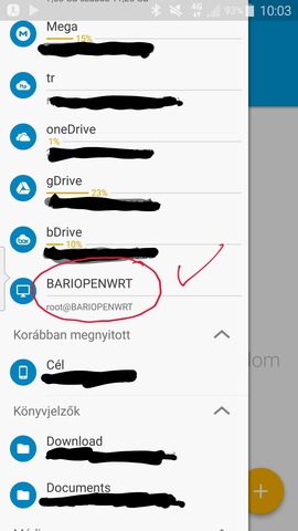

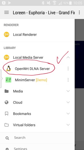

OpenWrt vargalex v1.1.4 r33174
igazán semmit nem csináltam...beállítottam a hálózatokat, engedélyeztem a miniDLNA-t
Rádugom a Pendrive-ot akkor ext4 és három csatolható meghajtó
sda2 overlay ext4
sda mnt ext4SWAP
sda1 dev/sda1valószínű hogy nem tudom én rendesen felcsatolni, utánna a Samba-nál sem tudom be állítani.
Ugyan a mobil eszköz látja, de én se könyvtárat létrehozni sem írni nem tudok rá
De ez biztosan a rossz beállítás miatt van -
