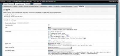

csimpas
srácok!
valamit nagyon elszúrhatok, a mai délelőttöm ráment a nyomtató szerver és a minidlna beállításra, egyik sem működik
(vargalex fw)a minidlna ezt írja: A miniDLNA szolgáltatás nem aktív (hiába be van pipálva)
a nyomtatót meg sehogy nem látom w7 32bit ultimate alatt
ha tudtok, légyszi segítsetek

Tomi_Sci
CoolBoy323 #31757 üzenetére
Akkor nálam alapvető gondok vannak. Na, leírom ma is
Bejön a net a lakásba, és bemegy egy routerbe. Ebből az eszközből megy tovább a kábel a TPlinkbe, és egy másik gépbe. A TPlinkbe csatlakozik az a gép, amin a VLC használni szeretném, további a telefon is ide csatlakozik. A TPlinknek a lan portjába dugtam a másik routerből jövő kábelt, és így ment is a net, de a Transmission nem. Aztán tegnap kiokítottak, hogy tegyem switch módba (és akkor akár a WANba is dughatnám), és lőn transmission.
Szerintem egy hálózaton vannak, de ha valamit rosszul értelmezek, szóljatok!
Köszi -
Tomi_Sci
A fájjlokat látja, miniDLNA írja is, hogy: A miniDLNA szolgáltatás aktív, 0 hang, 2 videó, 0 kép fájl található.
De továbbra sem látom.CoolBoy323: Jópár újraindításon túl vagyok már
Esetleg az okozhat gondot, hogy a "router" switchként megy, egy másik router mögött? De a géppel azonos hálózaton van. Szerintem.

Tomi_Sci
miniDLNA-t szeretném összehozni vargalex féle firm-el. Az elsődleges cél, hogy a routerre kötött gépen a VLC-vel tudjam használni.
Sajnos a DLNA szervert sem a VLC (nézet - lejátszólista - helyi hálózat - upnp, upnp beállításokban engedélyezve), sem a routerre kapcsoló androidos telefon (MediaHouse) nem látja. A neten olvasgatva ennek eléggé egyszerűnek kéne lennie, csak bekapcs és működik. Mi lehet a gond?Más:
Ma észrevettem, hogy a wifi egyszercsak ledobja a klienseket, és utána nem engedi őket újra csatlakozni, csak ha a kliensen újraindítom a wifit. A router többszöri restartja után jóval ritkább lett, de elő-elő fordul. -
