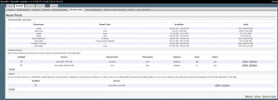

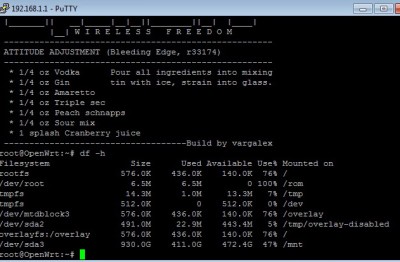

kovigyuri
Vargalex:
Rájöttem miként telepithetek csomagokat a buildodban, csak sajnos kevés a hely a telepitéshez: Free space 140.00 KB
Hiába remove-oltam az általam nem használt csomagokat nem tudtam összehozni többet.
(Ujraindítás megvolt)Webdav installálásakor: Only have 140kb available on filesystem /overlay, pkg libxml2 needs 478
Anno configoláskor 500 Mb adtam meg overlaynek
Hogy tudom beállítani, hogy ezt használja?Természetesen használtam a keresőt, overlay és mtdblock szavakra keresve nem jöttem rá melyik hozzászólás a jó nekem...
mi az a /tmp/overlay-disabled ?
Ez lehet a probléma?
a telepitéskor a leirásod alapján dolgoztam.Köszönöm:

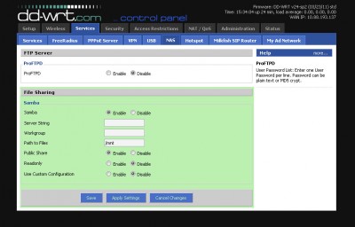

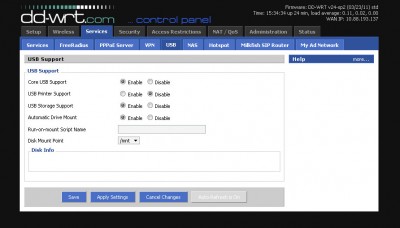

papppapa
Sziasztok !
Segítséget kérnék DD-wrt alatt usb eszközt milyen módon tudok működésre bírni .
Köszönettel
