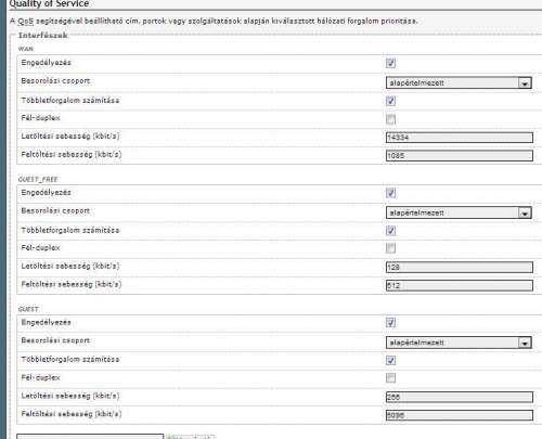

Lehet korlátozni a kliensek internet hozzáférését különböző oldalakhoz, vagy akár az egész internetet korlátozni meghatározott időkben, valamint a maximum feltöltési letöltési sebességet korlátozni, az utóbbit interfészenként.
Ennek a Luci felülete:Az interfészek létrehozásáról, beállításáról suste tud korrekt tájékoztatást adni.

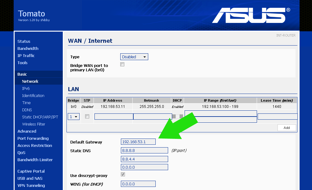

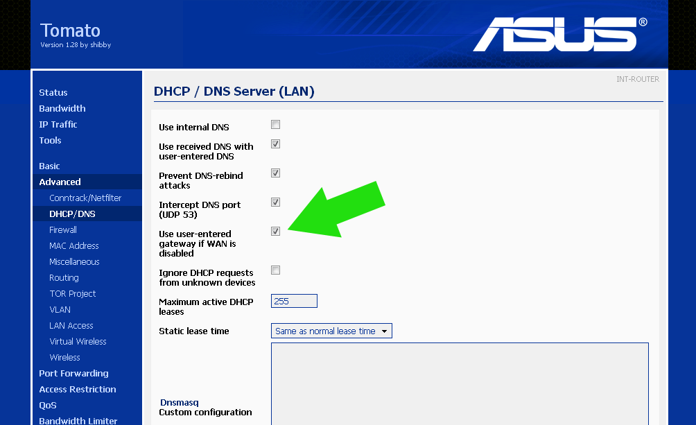

Nálam úgy van,hogy a Tplink-en vargalex 1.1.5 van, és sima AP módban van szórja wifin a netet, és Linksys-en pedig DDWRT van Repeater módban. DDWRT -n elég kesze-kusza beállítások kellettek a repeater mód teljes beállításához, ezt én is a ddwrt-s oldalakon néztem meg. Utána simán rákerestem a DDWRT menüjében a wifi eszközökre, és csatlakozást nyomtam a Tplinkre. Felcsatlakozott és azóta megy.
Ami megkavarhatja a dolgokat, hogy melyik router végez DHCP kiosztást.
Én úgy csinálnám, hogy mindegyiken letiltanám (az asus-on is), és csak a legelső osztana.
Tplinket itteni leírás alapján switch-esítetted, akkor az nem oszt ip-t, és azon mást nem is kell beállítanod.
Az utolsó routert kell jól bekonfigolni. DDWRT-n erre emlékszem:
-Basic setup, wan kikapcsol
-network setup
router ip: 192.168.1.200 (olyat adnék meg ami az első router DHCP-jén kívül esik, pl ha 192.168.1.100-199-ig oszt, akkor jó a 200-as)
maszk, átjáró, dns mint az első routernél LAN oldalon van
-advanced routing, operating mod: gateway
-Networking, current bridge-nél azt kelllátnod, hogy 1db híd van csak, név: Br0, interfészek: vlan0 eth1 wl0.1 vlan1
-wireless: Basic: fizikai interfésznél mode= repeater bridge, a többi ua mint a Tplink amihez csatlakoznál
felveszel egy virtuális interfészt másik ssid névvel
-wireless security: fizikai interfész ua mint a TPlink, virtuális meg amit akarsz (elsőre próbáld ugyan azzal mint a Tplink, és WPA legyen csak)
-security: SPI firewall kikapcs
valami ilyesmi, de nézz utánna a ddwrt-s oldalakon -
