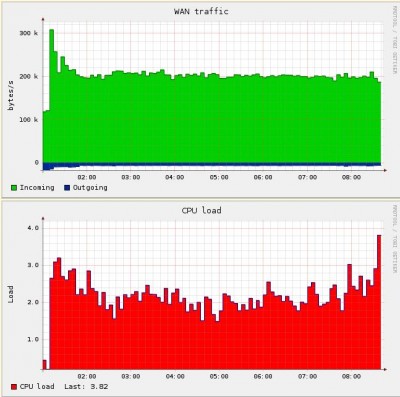

Egy kis éjszakai statisztika!
Az igazsághoz tartozik, hogy a Tm-en kívül sok minden más is fut, alul egy kis részlet a futó programokról.
Tehát ebből a szempontból a teszt nem mérvadó.
Ekkora terhelés mellett a Lucival kapcsolódni a routerhez lehetetlen, ha megpróbálom, az biztosan a router újraindulásához vezet.
Érdekes még, hogy Tm nélkül alig észrevehető a terhelés. Ezért nem értem az egészet...
Tm beállításai:
Globális partnerkorlát:5
Torrentenként:2
A listában 75 torrent...
A letöltési, feltöltési sebesség látszik a grafikonon
A netem 15/1-es lenne, de valószínű, hogy kaptam egy SNR lockot, ami miatt a tényleges csak 12/1.Következtetés: kell vennem még egy routert...
A grafikonokért nagy köszönet Alexnek! -

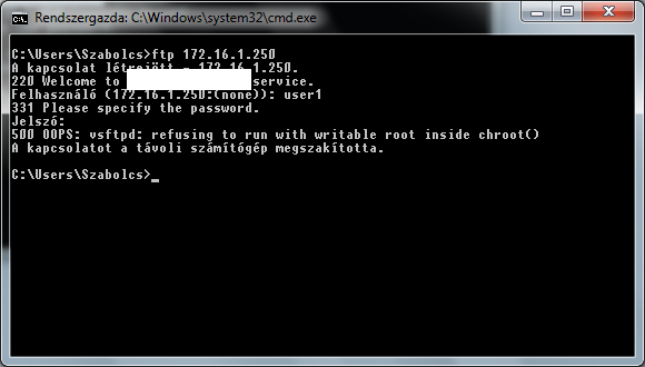

FTP config segítségre lenne szükségem: azt szeretném megoldani, hogy user1 csak a saját home könyvtárába tudjon belépni ftp-n keresztül, de annak gyökérkönyvtárába már ne. A felhasználó létrehozva, tud ftp-zni gyönyörűen . Amikor azonban user1-et belerakom az /etc/vsftpd.chroot_list file-ba, onnantól kezdve egy ilyen hibaüzenetet kap, amikor ftp-zni akar:
Ez miért van?
Üdv: Szabi

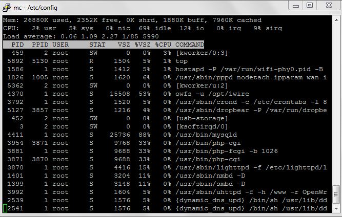

Olyan mintha be lenne hülyülve az egész, most a top parancsra a leállított miniDLNA 82% CPU-t zabál.
Update:
91% -
RexpecT
vargalex
#33325

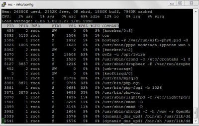

Hard disk sentinel 100%-ot ír, de azért érdekes, hogy ha rajta van a winyó akkor lassú az egész, amikor meg a gépen volt akkor meg ilyen 0.3-as volt a Load.
Már leállítottam a Transmissiont illetve a miniDLNA-t is.
Jelenleg ezt írja ki a terhelésre:
OpenWrt | OpenWrt vargalex v1.1.5 r33777 | Terhelés: 4.80 4.25 3.00Futattan top parancsot is:
[kép]Update:
Terhelés: 6.75 5.49 3.90
Terhelés: 7.01 5.68 4.02 -

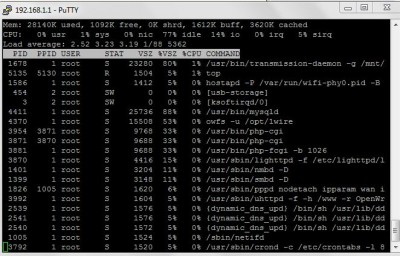

Intruder2k5
#33315
Bocsánat azt nem tettem hozzá, hogy még mindig nagyon magas, pedig nyílván ujraíndítottam a routert.
Szóval a fentebb linkelt kép is 6-7-es load mellett készült. -
