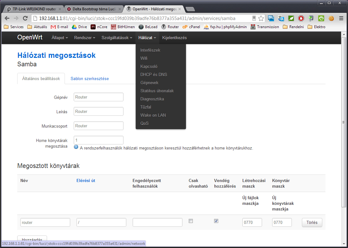

zsül555
már feladtam, nem tudom egyedül megoldani, még a sok itt és ez elolvasáasa után sem
Nem tudok sem samba sem ftp alatt úgy a router vinyóra másolni, hogy a transmission elfogadja
arra kellene, hogy ha áthúzok a gépemről egy kész dolgot, azt a routerem ossza meg, anélkül hogy neki kellene letölteni, nem látja a hogy done mapában ott van már a tudod mi
...csináltam már új usert is, be is lép ftp-n, de az a gépem azonosítójával kreált mappát: én/mlocate, azt sem tudtam lehet ilyet, vag ez mi
az lenne a legjobb ha samba user tudna együtműködni a transmissin-el, mert akkor autómatikusan a gép letenné a routerre ami kész, a router meg meg felosztaná.minden segítségért hálás köszönet =
