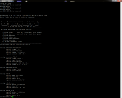

Tplink 1043 OpenWrt vargalex v1.1.2 r32517Most nem tudom a leszedni a routerra kötött vinyóról a cuccaim, viszont rámásolni enged! Eddig nem volt ilyen probléma. A routeren lehet valami probléma, vagy a win 8 -al?
zolee1967
sziasztok!
közben folytattam a nyomozást. A routeren "Openwrt Attitude Adjustment (12.09 beta)" firmware van de nincs netem, és a router folyamatosan újra akar indulni. Gyanakszom a tűzfalra ezért szeretnélek megkérni bennetek, hogy valaki nézze meg az alábbi tűzfal beállítást:
ATTITUDE ADJUSTMENT (12.09-beta, r33312)

root@OpenWrt:~# cat /etc/config/firewallconfig defaults
option syn_flood '1'
option input 'ACCEPT'
option output 'ACCEPT'
option forward 'REJECT'config zone
option name 'lan'
option network 'lan wan'config zone
option name 'wan'
option input 'REJECT'
option masq '1'
option mtu_fix '1'
option network ' 'config forwarding
option src 'lan'
option dest 'wan'config rule
option name 'Allow-DHCP-Renew'
option src 'wan'
option proto 'udp'
option dest_port '68'
option target 'ACCEPT'
option family 'ipv4'config rule
option name 'Allow-Ping'
option src 'wan'
option proto 'icmp'
option icmp_type 'echo-request'
option target 'ACCEPT'config rule
option name 'Allow-DHCPv6'
option src 'wan'
option proto 'udp'
option src_ip 'fe80::/10'
option src_port '547'
option dest_ip 'fe80::/10'
option dest_port '546'
option family 'ipv6'
option name 'Allow-ICMPv6-Input'
option src 'wan'
option proto 'icmp'
list icmp_type 'echo-request'
list icmp_type 'echo-reply'
list icmp_type 'destination-unreachable'
list icmp_type 'packet-too-big'
list icmp_type 'time-exceeded'
list icmp_type 'bad-header'
list icmp_type 'unknown-header-type'
list icmp_type 'router-solicitation'
list icmp_type 'neighbour-solicitation'
list icmp_type 'router-advertisement'
list icmp_type 'neighbour-advertisement'
option limit '1000/sec'
option name 'Allow-ICMPv6-Forward'
option src 'wan'
option dest '*'
option proto 'icmp'
option target 'ACCEPT'config include
option path '/etc/firewall.user'Előre is köszönöm

m_kovacs #33889 üzenetére
"Mivel nics net, a wget http.. kezdetű tanácsok használhatatlanok."
Azért ez sem egészen van így, mert ha telnet-en eléred, akkor a gépen indíthatsz egy fileszervert, és onnantól kezdve működik a wget http://pc_ip_cime/firmware_neve parancs, miután mehet az Alex által is írt sysupgrade parancs!
vargalex
Intruder2k5 #33920 üzenetére
Hi!
Akkor ezt félrenéztem (vagy értelmeztem).
vargalex
Hi!
Trunk (snapshot) verziót tettél fel, abban nincs webes felület, tehát ne is keresd. ssh-n kell config-olni a netedet, mert gondolom nem DHCP (hanem pl. PPPoE) van, máskülönben menne alapból.
Mi az, hogy a linux programok nem működnek? Pl. az általad említett erase nem is parancs!
A jelszót pedig nem vi-al kell beállítani, hanem passwd-vel.
Két dolgot tehetsz:
1. Beállítod a netedet a /etc/config/network file szerkesztésével, majd a network-ot újraindítod. Ekkor ssh-n már tudsz telepíteni csomaogat (pl. LuCI).
2. SCP-vel felmásolsz egy olyan firmware-t, amiben van LuCI és ezt telepíted a sysupgrade paranccsal.Egyébként a jffs2 firmware nem túl jó választás, ajánlott inkább a squashfs használata.
