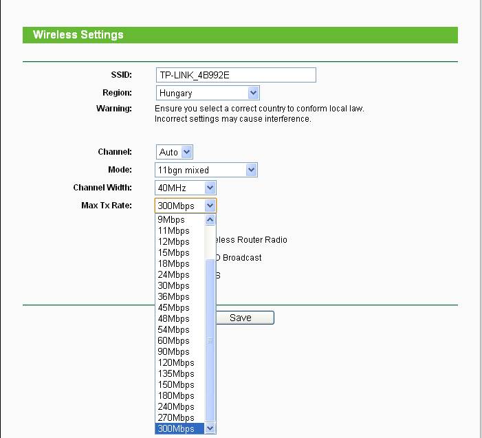

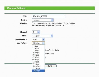

vargalex #25554 üzenetére
Egyébként simulator-ban megnézve akkor 130Mbps a max kiválasztható érték, ha a csatornaszélességet 20 MHz-en hagyod (ahogy várható is):
40 MHz-en (vagy auto-n) mindjárt más a helyzet:
De ez sajnos ígéreteddel ellentétben már nem fog kiderülni, lévén nem adtál screenshot-ot.

nemdan #25552 üzenetére
Hi!
Itt a legtöbben OpenWrt-t használnak, ami alatt az általad írt:
"az openwrt nem engedett 130 Mbitnél nagyobb sebességet állítani"
nincs értelme, mert külön nem állítható (csak a mód: auto, 802.11b, 802.11g, 802.11g+n). Valamint gyári firmware-val kapcsolatban ezt írtad:
"most már nincs a gyári fw-ben sem csak max 130-as sebesség az eddigi 300 helyett"
Így többen jogosan gondoltunk arra, hogy a csatlakozási sebesség 130 Mbps.
Nem lehet, hogy elég lett volna egy factory reset? Mentségemre (és szerintem többünk mentségére) szóljon, hogy nem ismerem a gyári firmware-t (még a saját D-Link DIR-825-ösömét sem).

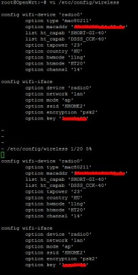

vargalex
huliganboy #25523 üzenetére
Hi!
Eddig is 14-es csatornán használtad? Európában 13-as csatornáig engedélyezett, így könnyen lehet, hogy a kliens oldali eszközöd csak addig látja.
huliganboy
Vargalex féle fw -t használok és a minap balga módon wifin próbáltam mobillal letiltani a wifit (egyébként nyomós okom volt rá) ami akkor látszólag sikerült is de most ahogy visszakapcsolom akkor sem lát jelet semmi lényegében nem sugároz a router.
/etc/config/wireless fájl tartalma:
Megköszönném a segítséget!
Köszönöm
