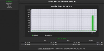

vargalex #26237 üzenetére
Köszönöm Alex, maradok a frontend-nél nekem jobban bejön. Közben megoldódott a problémám, a php.ini ben date.timezone=CET és jó lett. Amúgy nekem az Europe/Budapest beállításra mindig hibát dob. Azt még megtudja mondani valaki hogy mi a különbség az eth0.2 és a br-lan interfészek között?

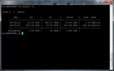

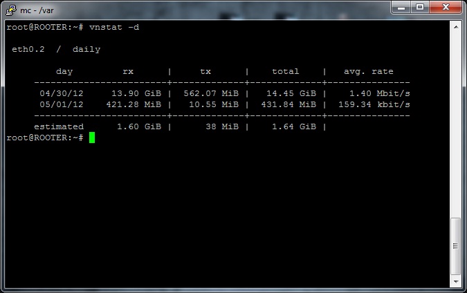

Ha már a statisztikáknál tartunk, lenne egy problémám. Forgalmi statisztikák méréséhez vnstat illetve vnStat PHP frontendet használok az adatok grafikus megjelenítéséhez. Az egészet GokuSan leírása alapján csináltam. Működik is rendesen, viszont a phpfrontend a mai napot is április 30-nak számolja. Az adatbázis jó, mert vnstat -d parancsra jó a dátum...
Ha esetleg valaki okosabb.... -
