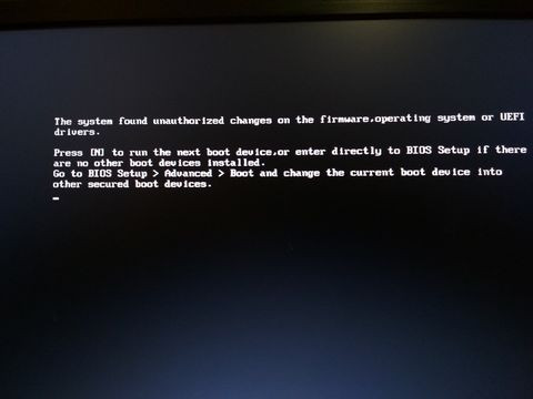

Kiírtam DD-ben, letiltottam a secure bootot. De nem jön be semmi, csak a monitor közepén annyit ír, hogy D-sub out of range 63.9 kHz / 60 Hz

A kezdő rákérdez, aztán kikapcsolja. Még a Surface Pro-n is ki lehet, nem tudom te mit láttál, amin nem. Ha meg végképp nem megy neki, úgyis feladja és ott a csodálatos Ubuntu, aminél ez is OK (nem tudom még mi, de én nem vágyom vissza). Látom neked nagyon szívügyed a secure boot, engem sajnos borzasztóan nem érdekel, szóval részemről ennyi erről a témáról.

OK, de ettől még a probléma fennáll és a user szív vele, pláne egy kezdő.... Persze ilyenkor az jön, hogy akkor neki inkább az Ubuntu / Mint való, pláne hogy azoknál ez is OK.
Aztán egy olyan hardvernél, amit korábban említettem, ott pedig megint szívás, mert még kikapcsolni sem lehet, max. próbálgatni a leírást, aztán hátha. Valamint, ha jövőben az újabb vasaknál tényleg megvalósul az UEFI + Secure Boot only megoldás, illetve annak netán valami spéci változata, akkor azoknál szintén problémás lehet. -

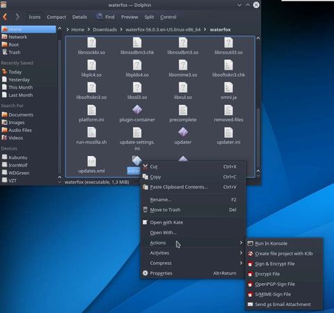

A hülyeség ellen nem véd, valóban. Egy root jogokkal futó fájlkezelőből sokkal nagyobb kárt is lehet okozni, ez sokkal jobb megoldás. Aki ész nélkül szerkeszt rendszerfájlokat, az meg fogja tapasztalni a következményeit, és legközelebb már óvatosabb lesz, szerintem ez jó dolog. Ne büntessük azokat akik tudják mit csinálnak azok miatt, akik nem. Az átlagfelhasználónak nem is kell hozzányúlnia rendszerfájlokhoz, ha meg mégis, akkor legyen körültekintő, és előtte legyen backup, szerintem ez alap, és minden normális helyen el is mondják.
King Unique: más Linuxok, mint Ubuntu (saját maguk összerakták), Fedora/RH (megvették), SuSE (megvették). Archon/Manjaro-n is megoldható, ha valaki nagyon szeretné, szerintem egyszerűbb kikapcsolni (még a Surface Pro-n is ki lehet).

#60
Nem értem mi a gond. Ha tudom a root jelszót, akkor root vagyok. Pont azt a lépést spórolom meg, hogy grafikusan kelljen root jogokkal futtatnom a szövegszerkesztőt, vagy terminált kelljen használnom mondjuk nano-val. Ha így elcseszi valaki, nano-val is elcseszné. Ha meg tök mezei felhasználó, nem adminisztrátor mint pl. én, akkor a root jelszót sem fogja tudni. Hol a gond?
Amúgy ez ugye úgy néz ki technikailag, hogy te felhasználóként olvasásra nyitod meg, és ugyan bele tudsz szerkeszteni, de elmentve csak akkor lesz, ha emelt jogosultságokkal teszed. Szerintem ennek így kellene működnie mindenhol, mert ennek van értelme szemben a több lépcsős megoldásokkal.
#63718632
#39
"A linuxok jogosultság kezelése és felhasználó kezelése az, ami nagy mértékben biztonságosabbá teszi a Windows-nál."
A Windows jogosultsági rendszerének részletességét csak az SELinux hozza, de mindkettő annyira bonyolult szokott lenni, hogy végül szinte senki sem használja rendesen, hanem vagy átlép admin fiókba (Windows) vagy kikapcsolja az SELinuxot (Linux). És ebben az esetben még tényleg sokkal jobb a linuxos biztonság
#63718632
Az miért jó ha szerkesztésre meg tud nyitni egy beállító fájlt felhasználói joggal, ami root tulajdona? Beleszerkeszt valamit, aztán adja meg root jelszót. Ha rájön, hogy nem is ezt akarta. Bezárná az ablakot, de jön a kérdés a jelszóra. Megadja, a fstabot meg felül írja. Aztán következő startnál vagy restartnál meg jön a hiba, hogy valamelyik partíciót nem tudja csatolni.
Skullwipe
Az editálás előttit láttam, akkor még nem volt semmi róla. Igen, ezért kérdeztem, mert most már láttam hogy milyen a dolog, és roppantul tetszett, hogy csak egyszerű kattintás az egész. Én mondjuk egyből kilövők dolgokat, és ahogy csak lehet egyszerűsíteni szeretem a rendszert. De akkor is érdekes, hogy mielőtt kipróbáltam ezt a rendszert nem ment sehogy se a program, és ez mással is így volt a mintnél is. Én nem vagyok profi, de sok mindent megértettem már linux szinten, és azt kell mondjam, azt de utálom, amikor mindenképpen wint erőltettnek valakire, miközben linux rendszeren közel se lenne ennyi baja, főleg hogy ha csak netezésre kell. Játék az más kérdés, akkor tényleg kell az erős vas és csak nv és intel páros elkerülhetetlen a simulékonyabb dolgokhoz.
#63718632
#54
Ja, de amikor kell root jog, akkor lehessen is, mert egy kezdőnek nem egyszerű terminálban sudozni, hogy onnan valamivel konfigfile-t szerkeszthessen.
Gksudo jó erre pl. De pl. pont az egyik etalon Debianban van rendszergazdai filekezelő, ami kényelmes. Tehát ha adsz egy értelmes alternatívát, akkor nem akarnak majd annyira jelszó nélkül rootkodni. -
#63718632
Így van, akkor egyet értünk. A frissen áttérők rossz beidegződése a nagy probléma. Windowsként akarják a linuxot használni. Rendszergazdaként akarnak jelszó nélkül mindent. Ahogy egyszerűbbé válik a linuxok telepítése és használata. Úgy fognak egyre többen is próbálni használni. Ebből fog következni a gyengébb biztonsággal bíró rendszerek és felhasználók száma. Ami előbb vagy utóbb az ezt kihasználni akaró vírusok számát fogja növelni. Elég sok linuxban ott a root fiók amibe bejelentkezhet az illető, onnan aztán szabad a pálya. Ez itt is épp felmerült, ebben a topikban. Dolphin root jogokkal, vagy a root fiók.

A Secure Boot egyrészt azért gond, mert van olyan, jobbára tesztelési célra használt laptopon is, amelynél egy BIOS-frissítés után default módon be lett kapcsolva és nem lehet kikapcsolni, illetve valamiért még belépni se. Tehát ezen már bebootolni sem lehet a Manjaro telepítőket. Másrészt, ha az Ubuntu, Mint és társai, valamint pl. a Fedora is meg tudta oldani egy ideje már a támogatást, akkor illene más rendszerek készítőinek is... Harmadrészt nem olyan régen volt arról egy cikk, hogy az Intel terve szerint a 2020 után megjelenő hardvereknél már mind UEFI only megoldás lesz és akár a Secure Boot is állandóan aktív lehet.

Secure boot: ki kell kapcsolni, igen. Milyen hátránnyal jár ez számodra? Nálam a Surface-en az Ubuntu esetén is ki kellett. Mily' meglepő, hogy Microsoft találmány.

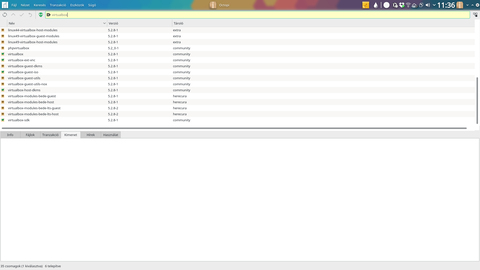

A Virtualboxnál három dolog van, amire "figyelni kell": VB verzió, kernel host module, és kernel. Rolling rendszernél az első kettő együtt megy, kernelből pedig ha az ajánlott legfrissebb LTS-t használod nincs teendőd. Az Arch-nak elég nagy bázisa van, így nyugodtan lehet úgy is keresni, de egy rolling rendszernél ha problémád van, nem úgy kell "ügyeskedni", mint pl. Ubuntu esetén, hogy neked most kifejezetten a 16.04-hez kell ez meg az. Az egy másik logika, a rolling sokkal kényelmesebb és problémamentesebb ilyen szempontból, legalábbis szerintem. Eszem ágában sem lenne visszamenni nem rolling rendszerre.
Lacc
Gratula a cikkhez.
Tetszett a KDE bemutatasa, lehet jobban beleasom magam, az is fent van Gnome mellett. Ha egyszerubb lenne a KDE Plasma, akkor azt hasznalnam.
(Gnome tobb memoriat eszik, KDE Plasma kevesebbet, de ugy vettem eszre, hogy meg egy LXDE eseten sem lesz tobb az akku ideje a laptopnak, nem a DE memoria hasznalattol fugg)Egyebkent miert jo meg mindig az asztali MS Office hasznalata? Outlook-os email cimmel ingyenesen hasznalhato a webes MS Office, igaz nincs benne annyi feature, de kompatibilis.
Rolling out model nem lenne rossz, de Fedora eseteben eleg sok a baj. Amig egy Fedora 26-os leiras jo a 26-os verziora, az mar nem lesz jo a 27-esre. Ezzel volt problemam 1+ honapja, foleg a VirtualBox nagyon erzekeny a gyors kernel valtozasra. (Persze lehet atlag usernel ez nem problema)
Dave™
Egyrészt gratula neked is meg meg az "apósnak" is, mindketten elég rugalmasak vagytok
Virtualboxhoz az adott kernelnek megfelelő kernel host module kell, ez két kattintással telepíthető az Octopiból, utána ezek együtt frissülnek (ahogy az ajánlott legutolsó LTS kernelre való frissítési felhívás is). Ha valami gond lenne, a legrosszabb ami történhet hogy a régi host module-t le kell szedned, majd az újat fel.

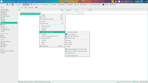

Akkor Kubuntu alatt nincs, le tudsz tölteni a Dolphinhoz kiegészítőket, rendszergazdai műveletek a neve elvileg. Manjaro alatt alapértelmezetten van:
Firefox nálam ilyen:
Fstab szerkesztéshez simán megnyitod pl. Kate-tel, aztán mentésnél bekéri a root jelszót. Mountoláshoz is vannak pluginek Dolphinhoz, de ugye fstabbal is meg tudod oldani. Meghajtó címkét a Gnome-os Lemezek alkalmazással is át tudod írni. Gyakorlatilag mindenre van megoldás.

Miért akarod a Dolphint rootként futtatni? Vannat root műveletek a jobb gombos kontext menüben. Ha nagyon root szint kell fájlkezelés szinten (ami többnyire haladó felhasználást feltételez), ott a beépített teminál, ami kiválóan használható ilyen helyzetben. Ez látszólag ellent mond a fenti "nem kell terminál" filozófiának, de én azt átlag felhasználásra írtam, oda meg nem is nagyon szokott kelleni root jogú fájlkezelés.
Pl. mountolni szeretnék egy könyvtárat / meghajtót, átírni az fstab-ot, stb...
De akár csak egy meghajtó Label-jét átnevezni -> átírom, bezárom a Dolphin-t, újra megnyitom, maradt a régi label név... -

Ha már Dolphin: renegeteg plugint lehet letölteni hozzá, pl. a képfájlok mountolást is kényelmesen meg lehet oldani, de van sok egyéb is, érdemes körbenézni!
Firefox nálam másodlagos böngésző, de semmi ilyen gondom nincs. Lehet a téma, lehet a másik disztró, de hibátlan. Szóval nem tudom miről van szó, ha mondasz konkrét "bugos" oldalt, megnézem.
