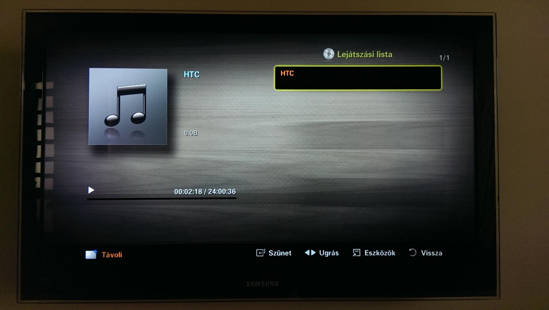

Amugy nekem már működött csak nem a screen mirroring, ugy oldottam meg, hogy a TV-ben a Wi-fi direkt alatt az AP-t bekapcsoltam és a TV-hez, mint Wi-Fi-s eszközhöz csatlakoztam (mintha router lett volna), de csak a képek vetítése ment a "Média app-ból) máshoz nem. Illetve a TV-n a Source-ban nem volt ott a telefon.
Meg am, mint mondtam a TV-m totál azt csinálja, mint ami a videon van, de mokr rákattintok a telefonomra, amit megtalált, akkor nem csatlakozás jön, hanem egy kérdés hogy akkor most vagy PIN-t választom, vagy ezt a PMB (? - lehet rosszul irom) -ot.
De most látom tényleg van Wi-Fi direkt a telon Wifi beállitásokban, vidin nem igy csinálták, de ha működik akkor nincs problem... majd megpróbálom ha hazaértem, köszi

Samsung Smart TV-s Screem mirroring-hoz root kellene? //Néztem videot is, de csak a képek vetítése működik ://

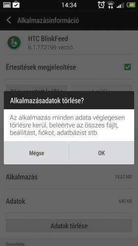

dani3l
#26043

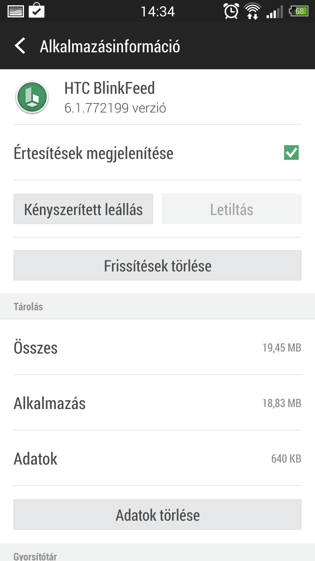

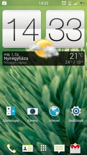

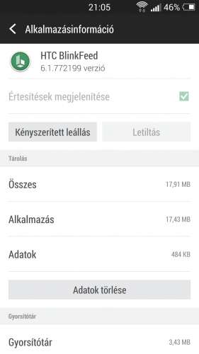

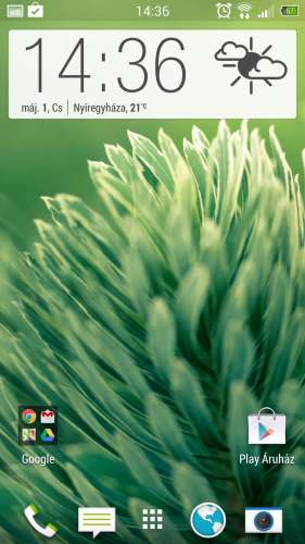

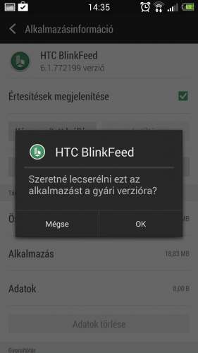

Sajna már nem volt időm feltöltögetni a képeket, (családos kirándulás volt a nyíregyházi zoo-ban) de megcsináltam még délután, és most le is írom, hogy hogyan kell:
Frissít a blinkfeed, ekkor ilyen lesz:
Beállítások/alkalmazás/htc blinkfeedben:
Nyomsz egy adatok törlését.
Ezt kapod:
Itt ok-t nyomsz.
Aztán frissítések törlésére nyomsz, és ezt fogod kapni:
Itt is ok-t nyomsz!
Újra tölt az egész launcher, és ez lesz:Innen újra be kell állítani az egész home-ot.
Ma vettem észre, hogy ezt nem elég megcsinálni, hanem a play-ban a saját alkalmazásokban a blinkfeed-nél nyomnod kell egy ELTÁVOLÍTÁST is.
Ha ezt nem csinálod meg, újraindítás után újra frissíteni fog!
Nem kell megijedni, az eltávolítás után is ott lesz a blinkfeed a play-ban az alkalmazásokban, de ekkor már nem fogja frissíteni, kivéve, ha te manuálisan rá nem nyomsz, de gondolom ezt el fogod kerülni.
