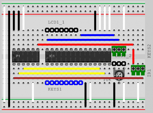

UsagiYojimbo
#5801
Elkészült egy kapcsolási rajz a bill. mátrixszal, az IR vevővel, és a (leendő) LCD-vel.
Ami még nincs rajta, az az interrupt bekötése. Arra gondoltam, hogy mivel ez egy csak bemenet, 1 vagy 2 db diódával el lehetne érni a +5V ->x +3,3V feszültségesést...
Közben csináltam egy breadboard tervet is (még az interrupt nélkül):

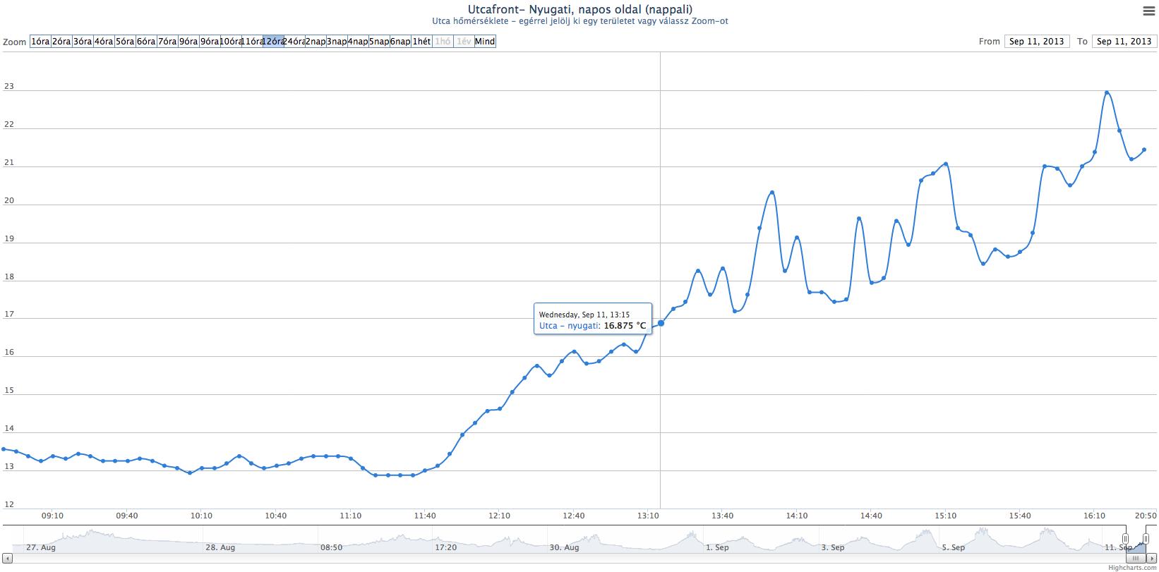

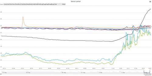

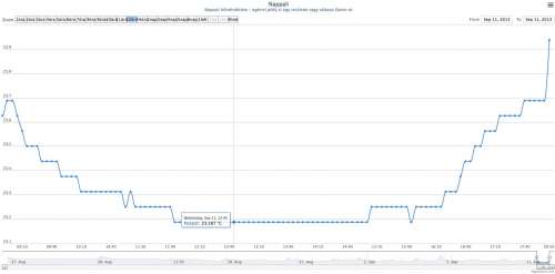

vzoltan
BeriJan
#5820
Na nekem pont ezert kulso sajat serveren fut minden es a pi csak kiloki a sensorok ertekeit
Azaz ezert hasznalom fape grafikonjat mert ez igy mukodik.
Amugy fape a github readmeben pontosan leirja h mit hogyan kell csinalni
Vagyis egy dolgot nem ir le, h miutan a serveren fut a php es az adatbazis, hogyan kapja meg az adatot a pitol
Ezt majd akkor leirom ha mar van egy ket rendszered.
(Amugy a pin is mehet az adatbazis es a php is) -

BeriJan
vzoltan
#5810
Nekem is tetszik. Sőt örülnék ha nekem is ilyen szép grafikonjaim lennének.
Nemrég összeomlott az SD kártya fájl rendszere. (32+129 nap üzem után). Most leformázás után újból gyűjti az adatokat. Ha megismétlődik akkor a sok írás tette tönkre.Egy új kártyára ezt a szép grafikonos lenne jó felrakni. Valószínűleg el kel majd egy kis segítség. -
