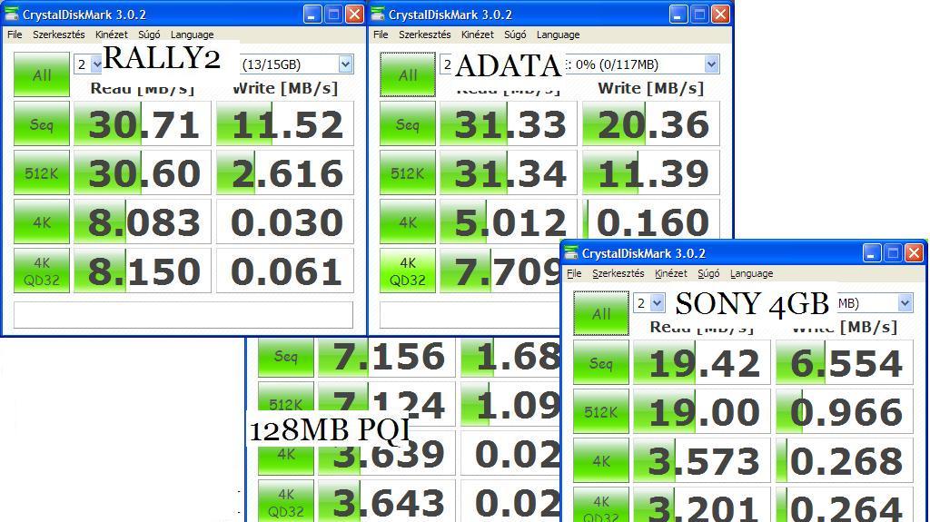

Bocs ez lemaradt és a képen nem olvasható (a tesztprogi CrystalDiskMark 3.0.2):
- A bal oldali oszlopok: olvasás, a jobb oldali: írás
- A sorok fentről lefelé (méret): folyamatos, 512kB, 4kB, 4kB random -
