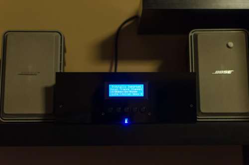

@Hyperion
Nagyon szép munka!
remélem a többiek is raknak fel pár képet, amit megépítettek Raspberry felhasználásával, én is a vége fele tartok a MP lejátszómmal de van még sok kis apró mechanikai részlet.. most éppen a "Oldmobil" féle gomb vezérlésen
dolgozom.UI: készíthetnél pár képet a belső részeiről is, ha lehetséges.

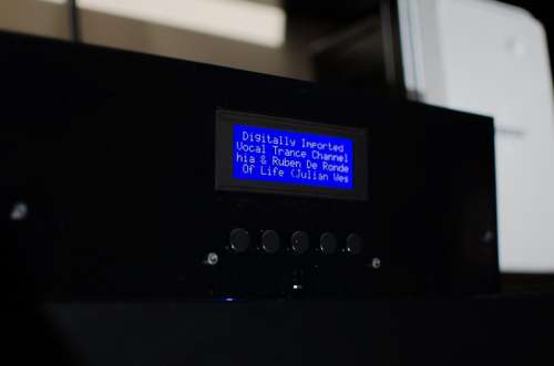

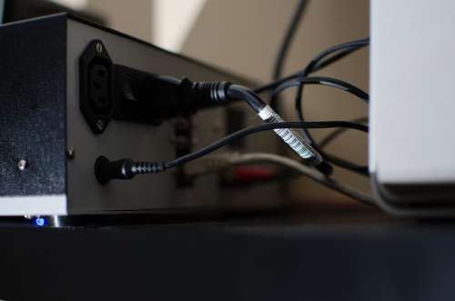

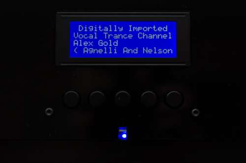

A napokban elkészültem a saját Raspberry projektemmel. Hátha más is kedvet kap a legózáshoz, ezért megosztom veletek
A célom egy Logitech Squeezebox szintű eszköz megépítése volt, természetesen kompromisszumokkal.
Webes felületre nem volt szükségem, viszont okostelefonnal, bármilyen PC-vel, távirányítóval, dedikált gombokkal vezérelhetőnek kellett lennie.
Kényes vagyok a hangminőségre, ezért egy ár/érték arányban elfogatható Behringer UCA USB-s hangkáryát választottam, amihez építettem egy szűrt, stabilizált tápot. Ez utóbbi, kizárólag a hangkártya működtetéséért felelős, semmilyen más eszköz nincs rákötve, nem terheli/zavarja.Jellemzők:
Hardver:
- 4A-es kapcsoló üzemű táp.(Raspi GPIO-n,USB-hub,Relé,LCD)
- USB hub által biztosított, és kivezetett 4 USB port.
- Raspi által vezérelt 2 csatornás optocsatolós relépanel (1 ág: Sorba kötött sztereó erősítő, 2 ág: Belső stabilizált táp )
- Egyedileg épített szűrt,stabilizált tápegység, lehető legtávolabb helyezve a hangkártyától
- 20x4-es LCD kijelző
- 5db egyedileg programozható tact switch (Prev,Next,Mode(webradio/filemode),standy(Stab táp ki, LCD ki), play/stop )
- HDMI splitter a hátlapra kivezetve
- Infra vezérlés
- Lézer vágott plexiSzoftver:
- MPD alapú lejátszás
- Python alapú programkódok
- Fájlfigyeléses eseményvezérlés. pyinotify (Leginkább a távirányító miatt.)
- Csatorna, előadó, számcímkijelzés
- A hanyagul kezelt streameknél a rádió honlapjáról automatikusan letöltődik a "most játszott" adat.
- Menü rendszer, a nagy mennyiségű rádiócsatorna kezeléséhez.
- FILE-Mode, a HDD-n tárolt zenékhez.Nem vagyok programozó, és mivel ez életem első valamire való Python kódja sok hibát/fölösleges dolgot tartalmaz ezért nem tenném közzé. Persze, ha valakit érdekel szívesen elküldöm.
Hát ennyi... Nagy élmény volt az építés, és már pár napja üzembiztosan megy.
CSatolok 1-2 képet. (Bocs a minőségért, már elég sötét volt...)

RPi+XBMC+Boblight+LED
valaki megirta szepen
https://dl.dropboxusercontent.com/u/6885567/PiBob/software.htmla leirasban szereplo boboptions.txt nalam igy nez ki
enabled=true
host=localhost
port=19333
priority=128
interpolation=0
speed=50
autospeed=25
saturation=1.1
threshold=20
value=1.5
