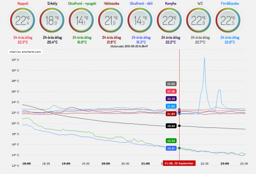

kicsit tovabb lett csiszolva a dolog,
most alapbol az elmut 24orat rajzolja ki, es van benne egy datum valaszto, amivel megadott idointervallumon belul rajzolja ki az adatot (elso adat az adatbazisban szeptember 25, az utolso pedig mindig a mai datum, tovabbra is nagyithato scrollozhato)
itt lehet megnezni, kiprobalni ha keri valaki, kirakom a forrast egy szep how to oldalra.
ez azert is jo modszer, mert nem kell (majd kesobb) tobb mb adatot egyszerre betolteni, csak annyit amenyit latni akarok, alapbol meg csak 24 oranyit.
@Lin3Lord a paratartalom merod nem mer egyben homersekletet is?
Üdv. 1-szenzorhoz 1rpi ? Vagy 1 raspberry-hez több szenzort kötöttél? vezetéknélküli a szenzorok?
Lin3Lord
de, mer. azert van 3 homerseklet grafikon.

Na most itt tart a projektem:
ket darab ds1820 es egy darab dht22 szenzor. nehany perl es c-ben irt tool segitsegevel az ertekeket bekuldi rrdtool-ba, majd megy ra a grafikon. ezt uploadolja ki publikba serverre ide: [link], meg lehet tekinteni. valamint 2 optocsatolos rele is ra van kotve, ezekkel kapcsolom a vilagitast idore fel es idore le. akar okostelefonnal is kapcsolhatom, ill belsohalozaton barmilyen bongeszobol.Ha a programban ami a mereseket vegzi, vizsgalod, hogy a crc=yes az elso sorban, akkor nem lesznek szakadasok a grafikonodban, mert mikor hibas erteket dob, akkor csak lekered ujra.
