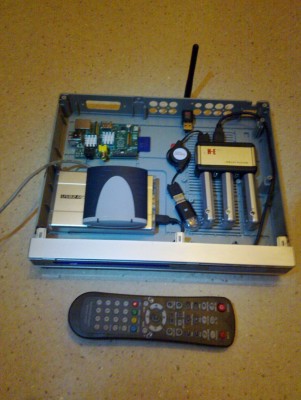

tg44
A kép jobboldalán mi az a 3 fémes rúd? az hihetetlen nagynak tűnik, a többi alkotóelemhez képest is és életemben nem láttam még ilyet.
A Pi-n szerintem mindenképpen kell majd forgatnod a vezetékek miatt, szerintem úgy lesz jó ha hátrafelé áll a benne levő sd kártya, mert akkor a hdmit hátra ki tudod még terelni (főleg ha ilyen hajlíthatós forgathatósat veszel), az usb-k meg arra néznek amerre majd kb menni kellene nekik.
Rögzítéshez én lehet hogy fúró+gyorskötöző kombinációval állnék neki, olcsó, nem igénytelen annyira, nem lehet elrontani, és nem vezető, emellett elég jól bírja a hőt, és gyorsan átszerelhető. (ellentétben mondjuk a távtartó ragasztással, ami amellett hogy több munka kevésbé tartós, és szerintem kevésbé masszív. Megkockáztatom hogy egy jól odagyorskötözőzött változat akár nagyobb fizikai ráhatásoktól sem sérülne meg, mert masszívan odatartja). Az egy érdekesebb kérdés hogy milyen puha nem vezetőt teszel alá, ami eltartja a fémes háztól? -
azbest
kezd alakulni a raspi set-top-box projektem... a főbb alkotóelemek megvannak, még pár rövediebb usb kábelre, lcd kijelzőre és kártyaolvasóra várok (a képen egy másik van). A ház volt a legnagyobb kérdés, de egy bontószökevény dvd lejátszó lesz a megoldás valószínűleg.
Mondjuk a kártyaolvasó helye még kérdéses, valamint a hdd vagy dvd is lehetséges, még ki kell gondolnom. a rögzítés nagyrészt távtartókkal lesz megoldva, a mostaniakat levágom és ragasztok majd a megfelelő helyekre újakat. A cuccok nagyrészt burkolat nélkül lesznek beletéve. A kábelek merevsége okoz még némi nehézséget. Nameg ha mindent rákötök, már valószínűleg kevés lenne a mostani táp.

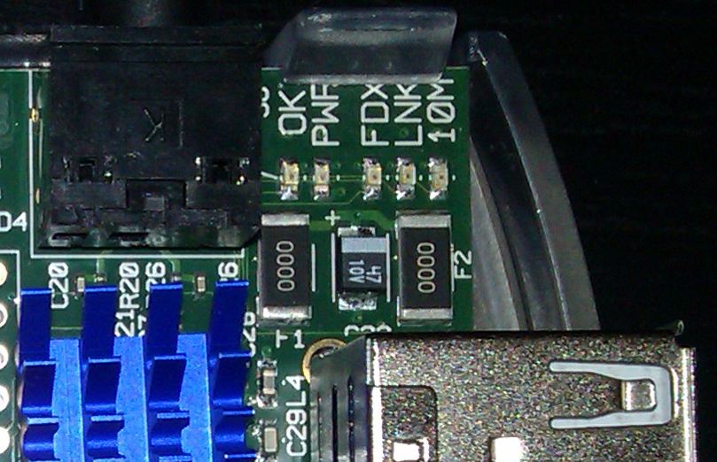

#3365
Sőt, az a gond a multifuse-zal, hogy a növekvő fogyasztás mellett nő az ellenállása, és így csökken a board-on a feszültség. Ez okozza (okozhatja) a fagyásokat a nagyobb energiafelvételű cuccoknál. Próbáld meg GPIO-n vagy USB kimeneten táplálni.
wassermann
Ha a tápbemenetről táplálod ott van egy 1,1A -es "multifuse" biztosíték. Ez azt jelenti, bármekkora is a tápegység teljesítménye, ő max. 1,1A-t enged be. Ebből helyből elfogy 0,7A az RpI-re, a maradék 0,4A mehet ki az USB-kre csatlakoztatott cuccokra... néha kevés!

A 4.8V korrekt, a bemeneten lévő polyfuse miatt sajnos leesik 5-ről ennyit a feszültség.
A hub diódájának átkötése is megoldás lehet számodra. Más eszközzel (pl laptop) viszont utána ne használd aktívként, ha nem muszáj, mert kárt okozhat az usb portjában (mivel a jelenlegi a szabványos állapot).Kompromisszumos megoldás lehet még, ha egy usb a-a kábelt kötsz a pi másik szabad usb-je és a hub közé. DE FONTOS ebben az esetben, hogy ez olyan kábel legyen, aminek az adatvezetékit kiiktattad, mivel enélkül olyan lenne, mintha a két usb portot kötnéd össze. Ez mondjuk nem kényelmesebb megoldás, mint a mikrousb kábel használata, csak annyiból "jobb", hogy 5V marad a fesz és a hub is eredeti állapotában maradhat

Közben kimértem a feszültséget a Pi saját tápjáról és a hub-ról is 4.8V körül ingadozik (+-~0.3V) terheléstől függően. Mind a két esetben a a Pi mini usb bemenetén tápláltam meg. Sajnos a hubom a bemeneti usb aljzatán valóban nem táplál vissza.
Esetleg a hubot kéne valahogy "megjavítanom", ha egy egyszerűbb forrasztással lenne rá lehetőség. Ha jól sejtem egy diódát kéne söntölni. (Bocs ha hülyeségeket beszélek.) -

Ha közvetlen a pi-re van dugva a tuner, akkor annak mikro usb táp-bemenete miatt is leeshet a fesz.
Visszatáplálós hub bekötéssel viszont el kéne bírnia. Ha a hubban van a tuner és az táplál vissza az usb-n annak is jónak kéne lennie. Nálam 3 tuner + kártyaolvasó + hdd + infra vevő mellett esett 4.7-re a 2A5V tápommal.
Erre a tesztpontokon érdemes rámérni.A másikra: ha az xbmc éppen valamelyik streamet mutatja miközben megnyomod a tvheadend gombját, akkor az nem fog tudni frekvenciát váltani. Tehát stoppold le a tévé nézését, akkor map-eld a csatornákat. Ja meg persze gondolom ki van pipálva mindhárom mux a mux listán, hogy aktív legyen.

sikerult berakni az .fw-t es aktiv lett a gomb is! talalt par csatornat, viszont meg mindig ures a lista
a radio listaba bekerult mr1-2-3, a tv ures. esetleg ha van idod ebbe nezz bele.mikozben a fentit irtam, ujrainditottam es lettek csatornak a listaban
m1 m2 duna dunaworld, a ket ker tvt meg nem talaljavalamint ha kivalasztom az egyik tvt ami benne van, kepet es hangot nem ad, de "elinditja" az adast:
de a felulet mogott kozben van valami ismet....ja es a harom radio ado se ad hangot, de elindulnak.
amugy ugy erzem h nincs eleg energia a rpinek es a tvtunernek egyszerre pedig 5V2A, allandoan lefagy mint amikor a ledek szivtak el az aramot...
