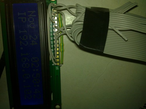

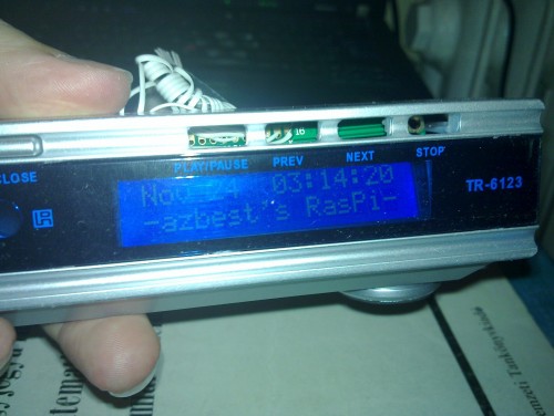

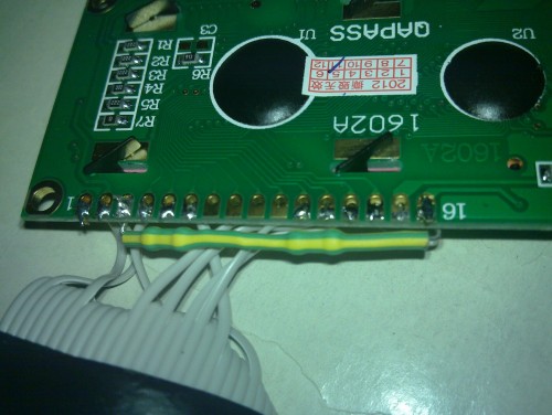

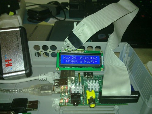

No ideiglenesen össze is raktam. Majd normális tüskesor és masszívabb kapcsolat kell, mert így nagyon sérülékeny.
Egy régi floppy adatkábelt áldoztam be érte. Kevés forrasztó anyagot használtam, mert majd ezt le kell takarítanom róla, ha véglegesre megcsinálom.
Amit ugyanoda kéne kötni azokat összekötöttem.
Majd ide fog bekerülni, de most még nem fér be a lógó kábelektől és az ellenállásoktól.LCD| RasPi gpio (nekem régi széria van, nem ellenőriztem le hogy az újakkal kompatibilis -e)
1 | 6 (G)
2 | 2 (5V)
3 | 6 <-ellenállással, 3K ohm
4 | 22
5 | 6 (G)
6 | 18
7 | -
8 | -
9 | -
10 | -
11 | 16
12 | 11
13 | 13
14 | 15
15 | 2 (5V)
16 | 6 (G) -
azbest

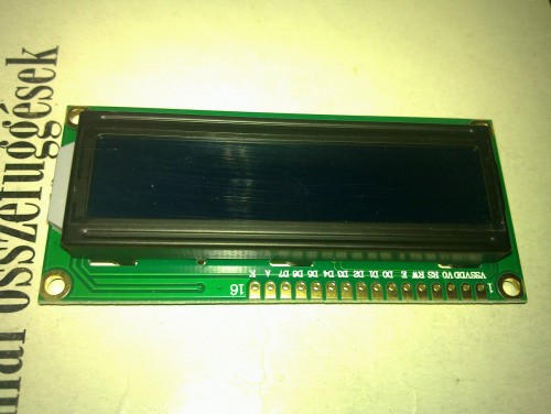

Egyébként egész gyorsan (10 nap hétvégével együtt, sima levélként) megjött a kijelző a pi-hez.

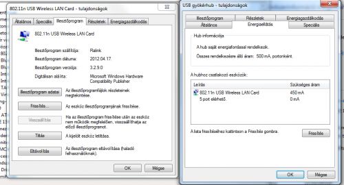

Nekem, az ebay-es ilyen, 450mA:
USB\VID_148F&PID_5370&REV_0101A külső antenna nélküli rtl8188cu 500mA-t mond magáról.
