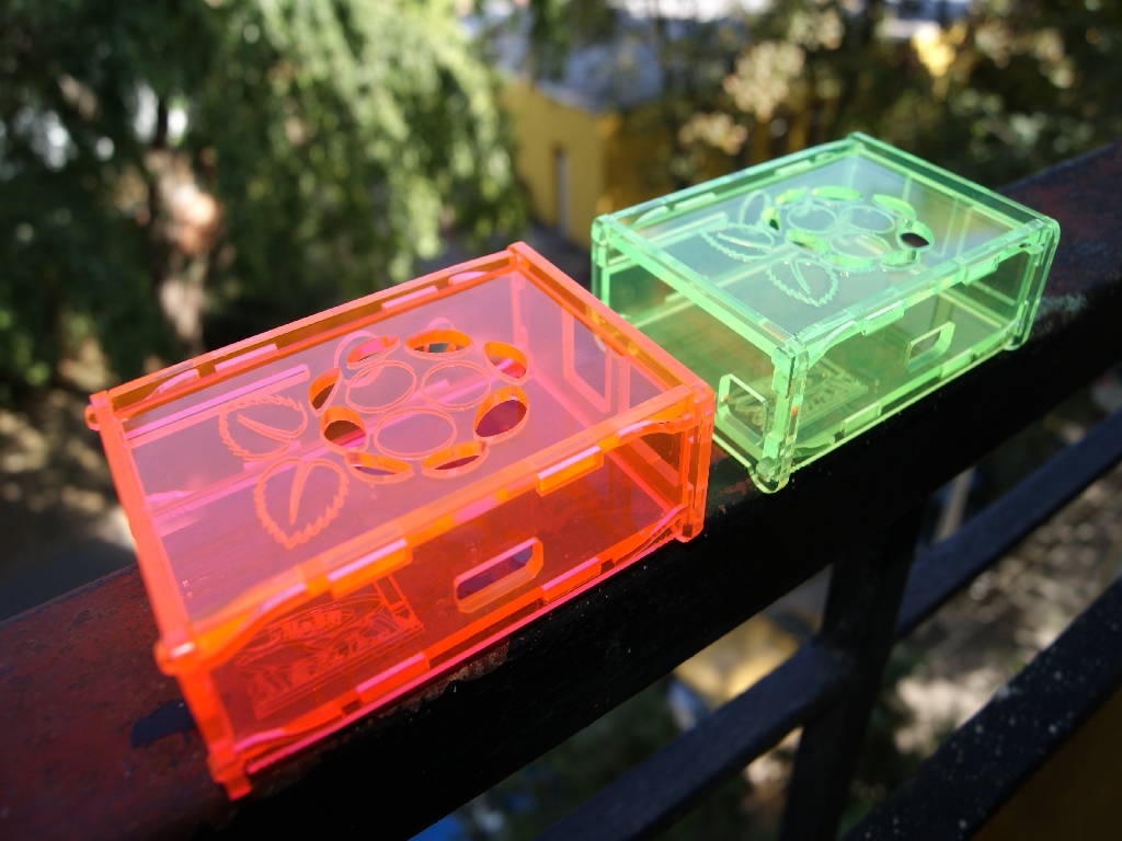

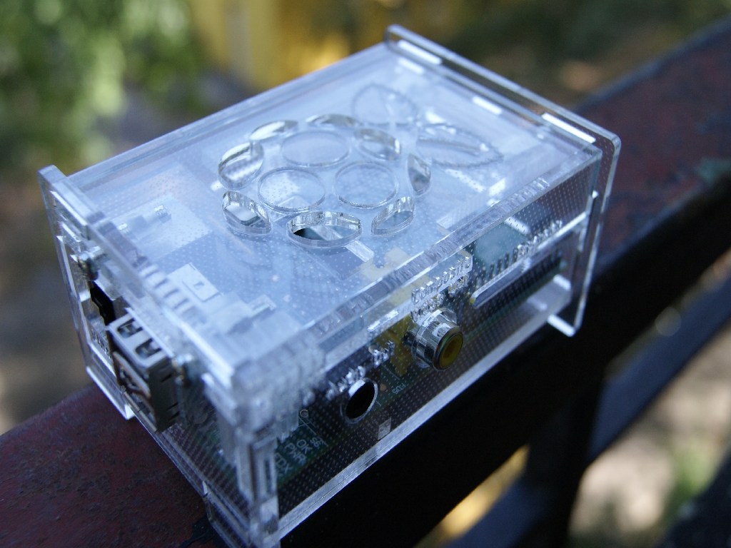

képek:
http://kepfeltoltes.hu/120826/116281208901_www.kepfeltoltes.hu_.jpg
http://kepfeltoltes.hu/120826/897413502_www.kepfeltoltes.hu_.jpg
http://kepfeltoltes.hu/120826/50645797103_www.kepfeltoltes.hu_.jpg
http://kepfeltoltes.hu/120826/a_www.kepfeltoltes.hu_.jpgÉrdekelne?
