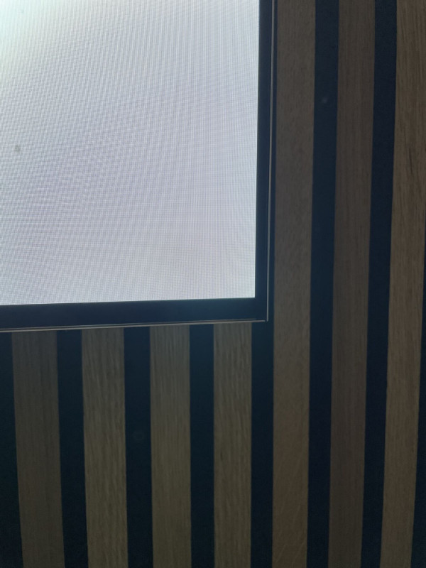

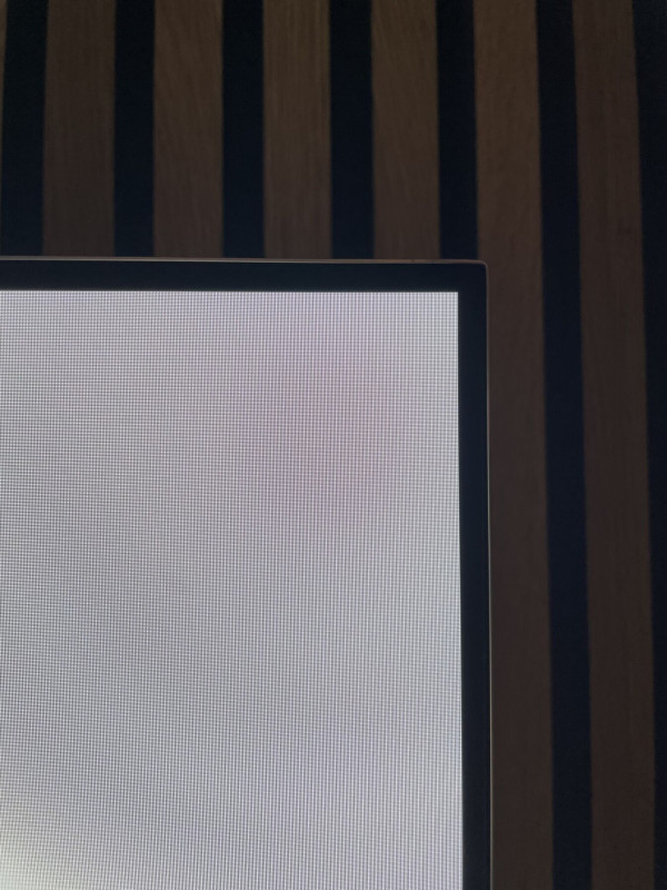

Köszi a lelkesitést megtettem az első lépést, jelentettem a hibát.
Amit nem írtam, hogy anno plusz 3 év garanciát vettem így az még él. Megfordult a fejemben, hogy lecserélem egy nagyobbra csak azért kezdtem vizsgálgatni 10 centiről, amúgy nem vettem volna észre.
Várom a választ mit szólnak hozzá.
Ez van végig körben, ezt nevezik rohadásnak?

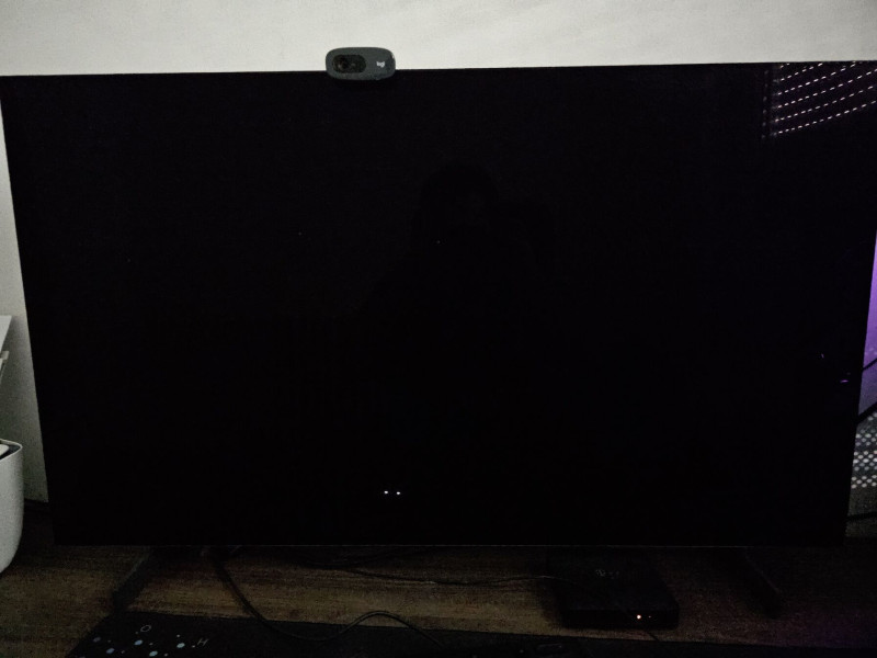

Az pedig valaminek az előjele sajnos. Hacsak nem áramingadozás, vagy pillanatnyi áramkimaradás volt. Ha stabil volt az áram (más eszközön nem vetted észre, illetve világító lámpa nem vibrált egyet), akkor lehet, hogy garanciában jelezni kellene. Szerintem ők tudják, hogy ilyenkor a tápegység, az alaplap vagy a kijelző vezérlés a hibás.
Az biztos, hogy a kijelző vezérlést megzavarta valami (nálam 754-en és C1-en is volt világítva maradt fehér alpixel, de nálam is javította a pixelfrissítő). -

Az nem dead pixel, hanem vezérlési hibából folyamatosan bekapcsolva maradt pixel. Pixelfrissítő futtatása (lehet hogy 2-3x is kell egymás után) ált. javítani szokta. Ha nem javítja, akkor szerviz.

Na az én tévémet is elérte valami... nem úszom meg... 42C2
Épp órát tartottam, amikor a kép pukkant egyet és kikapcsolt, majd rögtön vissza is jött. Ezt 30 percen belül kétszer... majd megjelent a kép alján középen előszőr egy halott pixel (?) majd mire képet akartam csinálnli rá pár percre mellett megjelent megint egy.
Mit tegyek szerintetek?

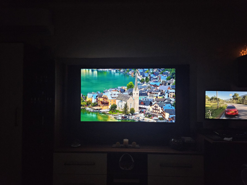

Igen én is azt mondanám mint aleves társ, állj el a vásárlástól..
Sajnos vagy sem, a nagyon rossz képhez vagy szokva és a nagy fenyerőhöz..vegyél egy mini ledet, tcl c835 vagy afölött..na ott van fényerő...
De szerintem az erős túlzás hogy semmit nem láttál annyira sötét...
LG c3 kalibralt, sdr kb 150nit, hdr pedig annyi amennyi: [link]
Mini LED VS oled(tcl c835 VS LG c3): [kép] [kép] [kép] -

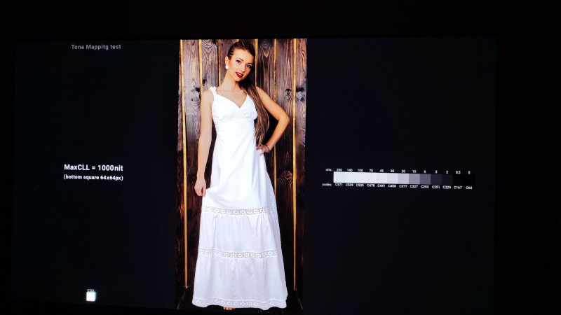

Persze hasonlóan, mivel ez egy LG. De pl ezt próbáltam: [link], SDR-nél nem láttam semmit, olyan sötét ez a beállítás, a Filmmaker Mode meg sárgás, barnás az egész.
Elment az egésztől a kedvem.
Az viszont tény, hogy a fekete az fekete, lehet már ez a bajom, hogy túl sötét...teszt videókban, ahol a kontrasztot szemléltetik, meg nem teli ablakos a jelenetek ott valóban erősebb a fehér meg a színek is. -

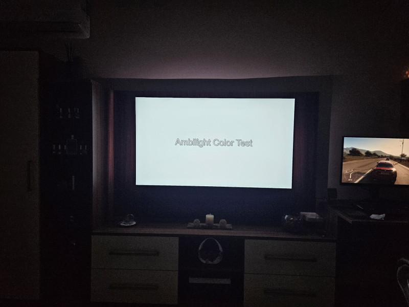

Akit ez zavar, ne vegyen OLED-et (ahogy annak idején plazmát se, ami pont így működött, csak ott a maximális fényerő sokkal alacsonyabb volt). El kell fogadni, hogy ennek a technológiának ez a korláta, és ugyan próbálják kitolni, de soha nem lesz olyan, mint egy miniLED háttérvilágítású LCD - ahogy a MiniLED TV-k se fognak olyan kontrasztot adni, mint az OLED-ek (csak ha pixelenkénti lesz a háttérvilágításuk, de akkor meg a fényerővel lesz gond ismét).

Jól sejtem, hogy ez a tulajdonság főleg a melegedés és a túlzott áramfogyasztás visszaszorítása miatt van?
A fene esne a nagy áramspórolásba. Én szívesen etetném a tv-m kétszer annyi árammal, ha szebb lenne tőle. A plazmánál se riasztott el tizen x éve a nagyobb áramfogyasztás.
alaves
metrion
#106112
Gondolom ezeket így állítottad:
- Beállítások > Kijelző és
hang > Kép > Fényerő optimalizálása: ki
- Beállítások > Kijelző és hang > Kép > Sötét
részletek optimalizálása: ki
> Színhőmérséklet optimalizálása: ki
hang > Kép > Kontraszt > Fényerő > Környezeti
fényerő optimalizálása: ki
> Kontraszt > Fényerő > Fényerő növelése: maximálisTeljes ablakban minden üzemmódban (HDR-ben is) ekkora a belépő szintű OLED-ek fényereje. Ebben az árkategóriában nagy teljes ablakos fényerő: TCL C765, C855

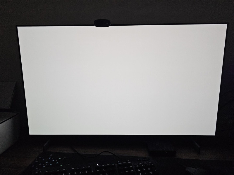

A fehér szín (HDR jel) ami konkrétan szürke...
A monitor egyébként 75%-on van.
metrion
Ez normális, hogy egy 55OLED718-nak ennyi a fényereje? Optimalizálások kivannak kapcsolva. Maxon minden, de egy IPS monitor lenyomja. Sötét nekem az egész.
