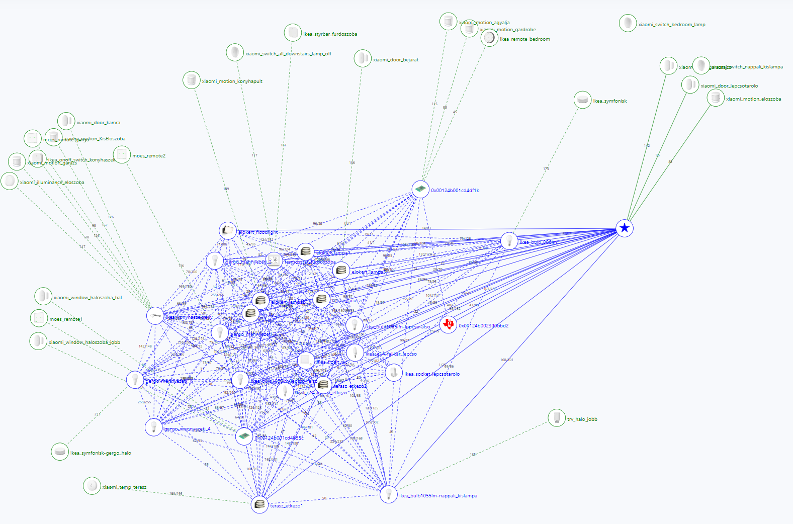

Olympia76
Nálad mennyi eszköz van? Én 55-öt próbálok most stabilizálni.
Az az érdekes, hogy egyszer egyszer nálam is csatlakozik a Xiaomi Ikea Trådfri izzóra, de inkább nem, akkor sem, ha nagyon közel van. Az Trådfri led-es tápegységet viszont nagyon szeretik, arra sokan csatlakoznak a közelből. A Philips Hue izzókhoz is úgy tűnik csatlakoznak.
Írtam már korábban, hogy annak ellenére, hogy nő a Zigbee eszközeim száma, továbbra sem vagyok elragadtatva a technológiától a Wifivel szemben, de ugye az elemes eszközöknél Wifi nem alternatíva
Pedig már 25-ös csatornára át lett állítva korábban, most be lett téve 3 router és még sem stabil (mondjuk mondom, egy jó ideig az volt. Vagy a Trådfri izzók zúzták le, vagy valami véletlen egybeesés és valaki a szomszédságban beindított valami Zigbee DDoS-t...)
Most is ki-ki esik egy egy eszköz, hogy bent vannak a CC2531-ek, de ha kiveszem, akkor még rosszabb lesz a helyzet, pedig tele van már rakva a ház Trådfri izzókkal, ahova vígan csatlakozhatnának a közelből, de alig-alig egyszer-egyszer, aztán azok is leesnek. Nem hiszem el, hogy az alábbi router-szénabogjában nem talál mindenki magának tetszőt
Ti milyen izzókat használtok, amik biztosan jók routerként?
[ Szerkesztve ]
Degeczi
Igen, a Xiaomik nagyon háklisak arra, kivel párosodnak, és igen, sajnos a kiesést sem kezelik jól.
Pl. amikor a közelben villámlik, többek közt ki szoktam húzni a hűtőgép Zigbee-s okoskonnektorát is - és ezzel ilyenkor leesik egy rakás Xiaomi nyitásérzékelő a hálózatról, mert eszükben sincs átlépni az amúgy jó térerejű fő koordinátorra...
Nemrég egy Woox okosizzót üzemeltem be, arra is csak egy Ikea Tradfri távvezérlő csatlakozott, a közelében lévő Xiaomi nyitásérzékelők, hőmérők nem (mondjuk jobb is, ennél sem kizárható néha áramtalanítás)
[ Szerkesztve ]

BlackJack21
A topik hatására én is megnéztem a zigbee hálózatomat. és valóban egyetlen végeszköz sem csatlakozik az ikea tradfri izzóra, pedig ott vannak 1-2 méteren belül. Csak és kizárólag másik routerrel van kapcsolata. Amiket szeretnek az az BW SHP15( ez a leggyorsabb, szinte azonnal szedi össze az eszközöket.), az Aqara függönyvezérlő és a Sonoff zbminik.

Nekem azért egy darab xiaomi fényérzékelő csatlakozik egy tradfri-ra összesen.
A többi máshová csatlakozik.

Olympia76
Köszönöm a válaszokat!
Hát úgy néz ki ez szivattyú akkor, de legalább Nektek nem szakítják el az ikea-s izzók az elemes cuccokat a többi routertől. Nekem most az lesz akkor a következő lépés, hogy rendelek másfajta izzókat (ezért lett volna jó, ha valakinek van routerként bevált javaslata), aztán meglátom mi történik.
Azért sajnálom, mert a tradfri egyébiránt nekem nagyon bejött. Olcsó, a hét minden napján hozzáférhető, ha kell egy, csak elugrom az Ikea-ába, könnyen illeszthető (szemben pl. a Philips Hue esetében a touchlinkkel való szerencsétlenkedéssel) és jól konfigurálható (pl. könnyen beállítható a power-on behaviour z2m-t alól, szemben megint csak a Hue-val, ahol manuális mqtt paranccsal lehet csak ezt beállítani).
Úgy nézem az Aqara izzó lesz a kiszemelt, de ez jóval drágább és rendelős
Degeczi
Ha RGB kell, ez a Woox a hónap végéig automatába ingyen szállítással 5300. Tradfriből ugyanez 8e.

Saughassy
Nekem csak 24 van, de teljesen hibamentesek, pedig nalam komoly szenvedes volt a wifivel, sot most latom, hogy a TADOval is lesz meg.
Egy Conbee van csak, sok SHP13 es ikeas lampak, sonoff nyomogombok, Aqara homerok satobbi.
